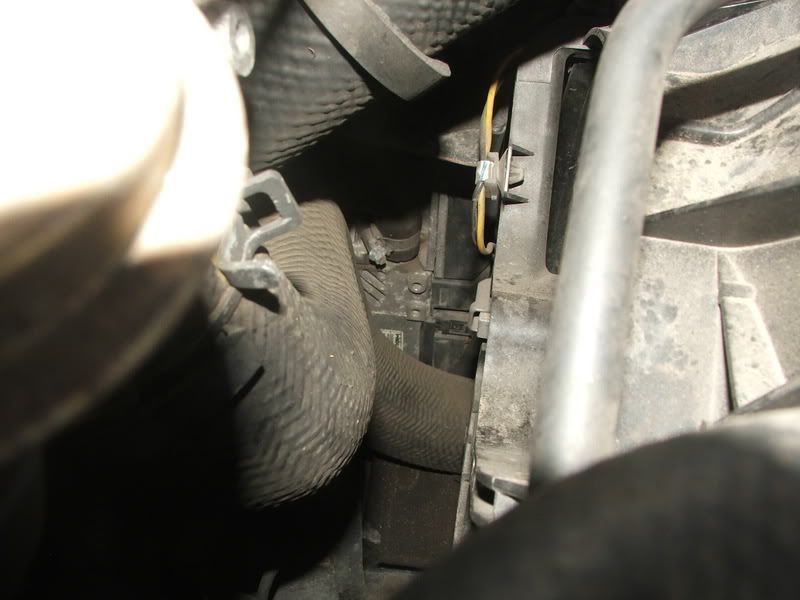

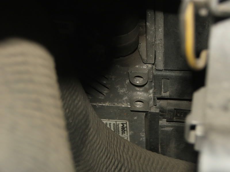

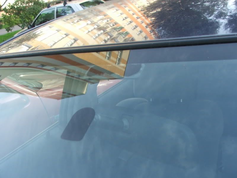

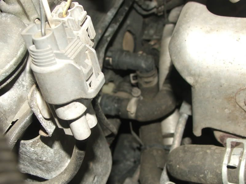

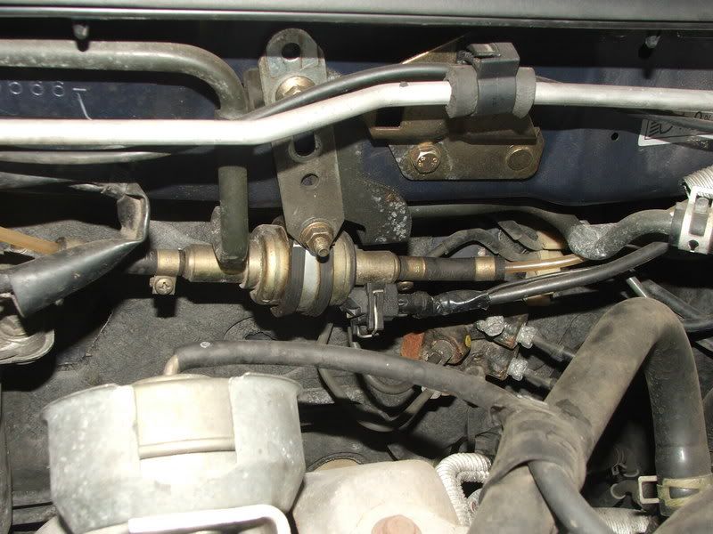

Porobiłem fotki mojej instalacji podgrzewacza WEBASTO w 323 DITD
Miejsce wpięcia się w układ paliwowy – dołożono trójnik
Pompka paliwa od WEBASTA – zamontowana na przegrodzie
Wpięcie się w szereg (nie równolegla jak w instalacjach LPG) w mały układ chłodzenia silnika
Rura wydechowa – wyprowadzona do dołu (tłumika nie widać, ale jest:))
Bezpieczniki – lokalizaja w pobliżu gniazda dianostycznego, przy kielichu amortyzatora
Wlot powietrza z filterkiem :)
Piecyk Webasto zamontowany pod filtrem powietrza – widok od strony rur od IC i chłodnic
Miejsce monatażu antenki od Telestartu – przednia szyba na lusterkiem wstecznym
