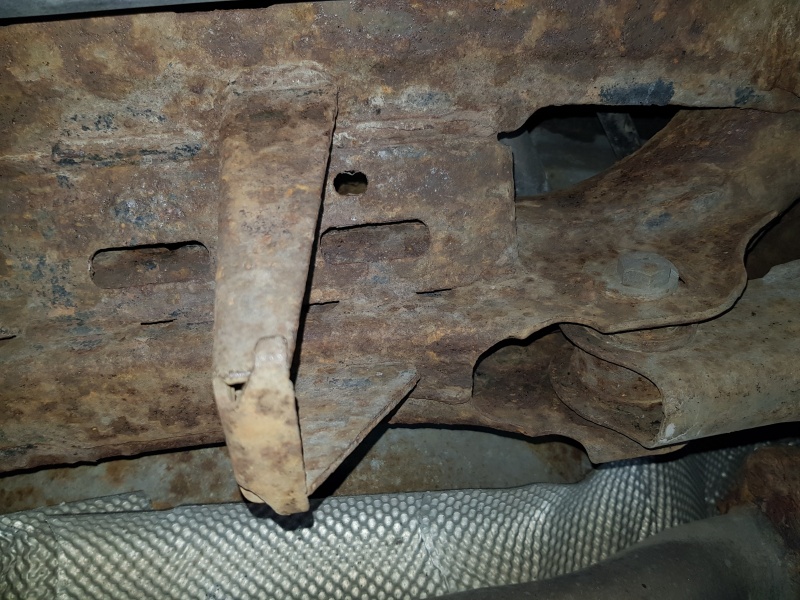

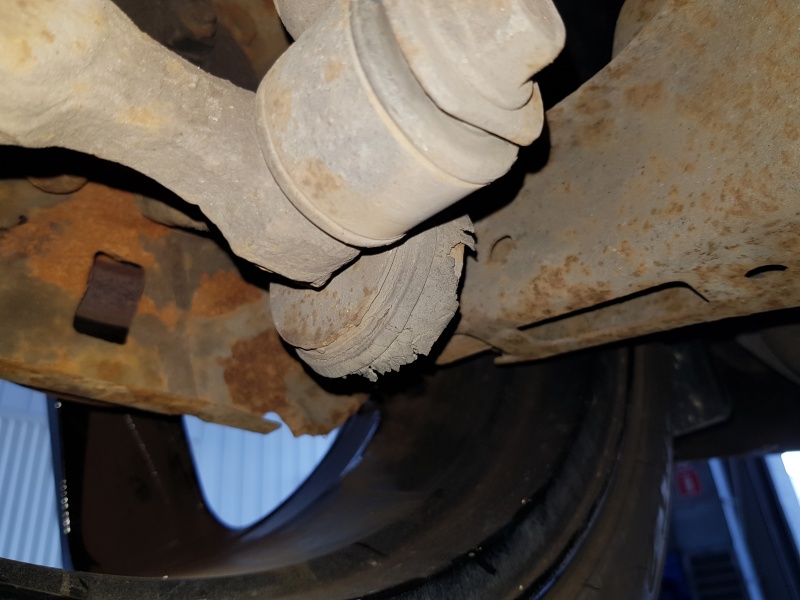

Witam wszystkich.
Rozglądam się od dłuższego czasu za swoją pierwszą Mazdą 6. Wybór padł na benzyniaka GH.
Mam jedną na oku, ale podwozie ma dosyć rozległą korozję. Wiem, że wada tej marki, ale czy ktoś kto miał z tym do czynienia mógłby powiedzieć czy ten przypadek jest do zaakceptowania i zabezpieczenie podwozia załatwi sprawę czy jednak odpuścić i szukać dalej. Rocznik 2009.

szukać dalej

Jak pisze przedmówca, szukaj dalej!
W GH tak podwozie nie powinno wyglądać.
