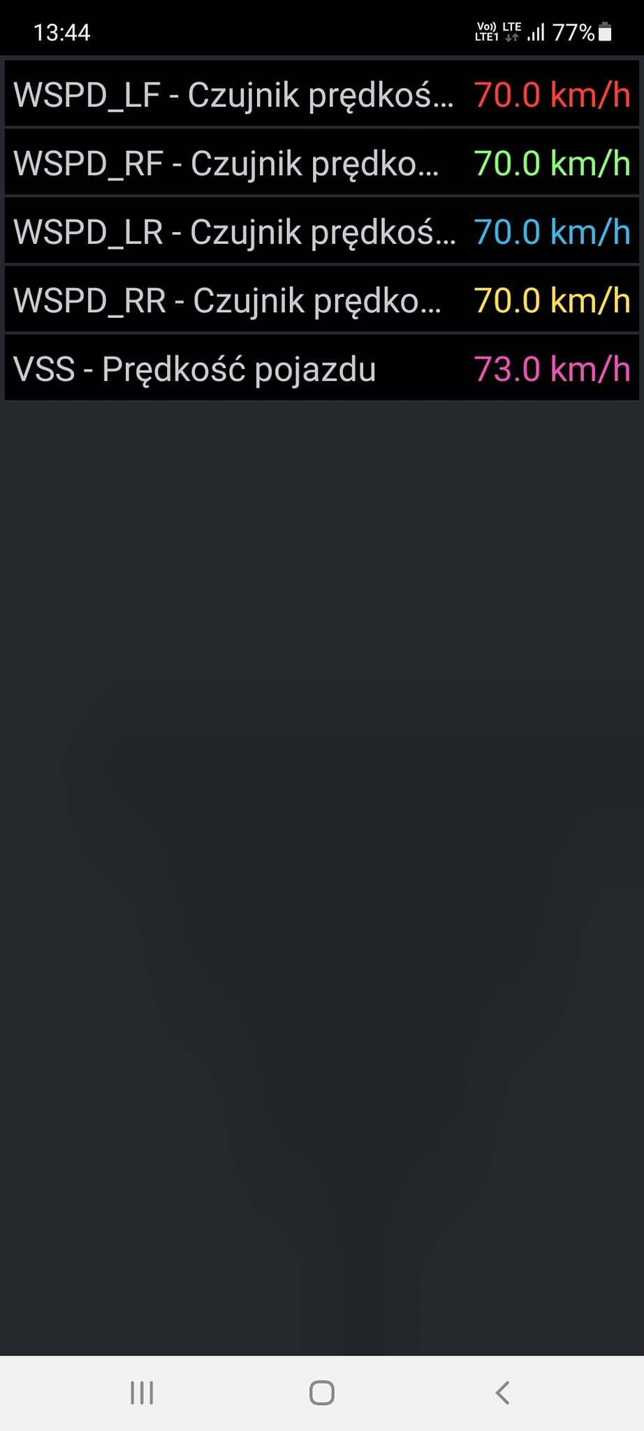

Koła zalecane na plakietce na słupku to 225/45/18
Ja mam założone 205/60/16 – czyli książkowy zamiennik różniący się około 1%
Prędkość na liczniku 160km/h, prędkość na GPS 138km/h – to spore już przekłamanie wskazania na liczniku.
Forscan pokazuje jednakową predkość na wszystkich kołach.
Tylko interesuje mnie większa wartość VSS
Czy to może być problem ?

Postprzez mario-k » 17 sty 2022, 19:51
Kolego nie sugeruj się prędkością z GPS bo zawsze jest zaniżona.Poszukaj może gdzie będą stać mierniki prędkości i tak zobaczysz ile faktycznie jedziesz

Postprzez peter821 » 18 sty 2022, 13:58
Jak widać na Forescan – wszystkie koła podają identyczną prędkość.
Czy można wyeliminować łożyska ?
Mam 205/60/16 a na tabliczce 225/45/18
Czy duże przkłamanie pedkości wynika z rozmiaru felgii.
P.S: To że GPS jest zawsze niższy to ja wiem. Ale czemu odczyt z kół jest niższy niż wskazanie na liczniku ?
