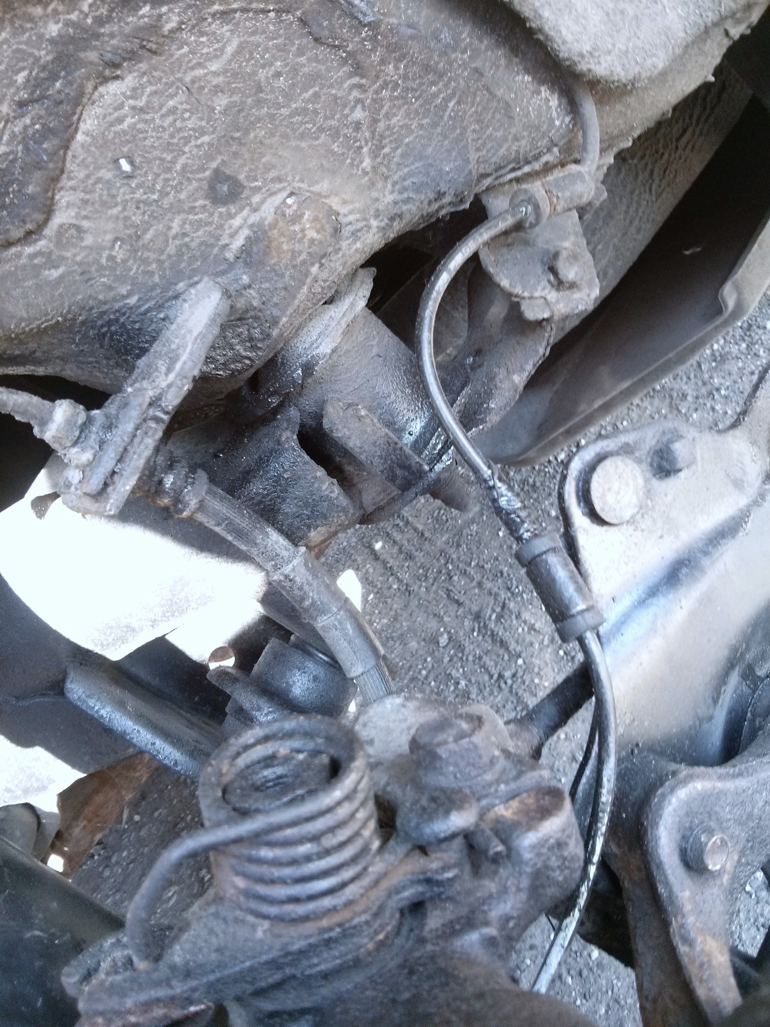

Postprzez margo355 » 11 maja 2018, 09:10
Witam ponownie i pozdrawiam wszystkich. Dziękuję kolegom Pawłowi z Radomia i Mirasowi M6 za dobre i bardzo trafne rady...Otóż zrobiłem tak jak poradziliście tzn.polutowałem i zaizolowałem,a lampki błędów natychmiast zgasły ( bez kasowania ).Załączam zdjęcie przewodu.

Postprzez MIRAS M6 » 11 maja 2018, 11:19
No i tak trzymać. Najmniej 100 zeta możesz przełożyć w przegrodzie w portfelu hahaha Przy okazji zapytaj kogoś w regionie o możliwość skasowania błędu który pomimo że już Ci nie świeci ale został zapamiętany przez modół ABS-u bo jest w nim teraz już jako nieaktywny. Przyjemnego pokonywania kolejnych km <spoko>
