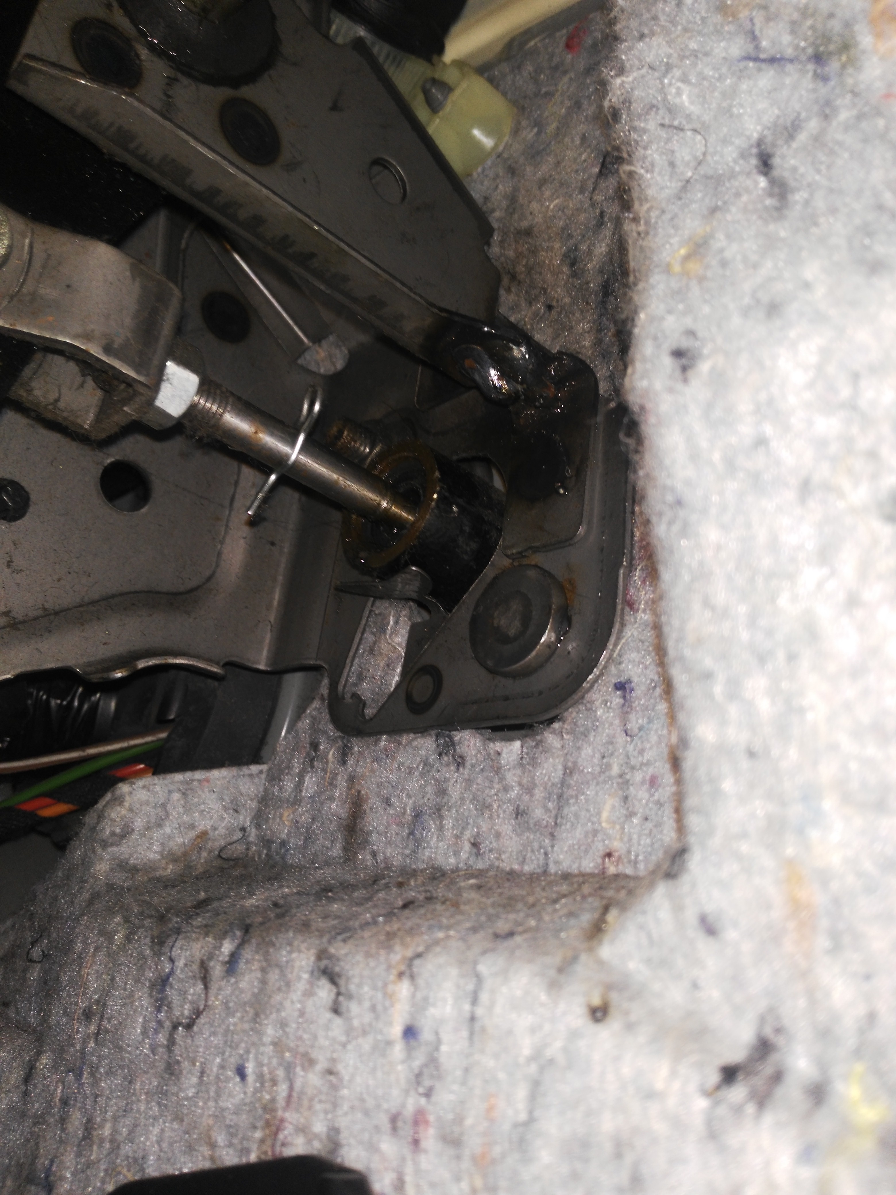

Postprzez kadza71 » 6 sty 2018, 19:36
witam kolegów....miałem taki sam problem niedawno i okazało sie ze jest tam małe peknięcie które zespawałem......było chwilę spokoju ......pękniecia nie ma ale zgrzypi dalej i to coraz bardziej......
na dodatek jest tam jakaś zawleczka która jest luzno na trzpieniu co jest wciskany i nie wiem co ona miała zabezpieczac.......
może wiecie czy czegos tam nie brakuje.....co Wy na to??????? <co?> <co?> <co?> <co?>

Postprzez _Ramirez_ » 28 mar 2018, 10:33
Podłączam się do pytania o tą zawleczkę. Też ją u siebie zauważyłem.
