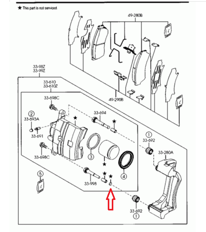

Nadszedł czas na wymianę tarcz i klocków w mojej Madzia 6 GH Mam pytanie dotyczące prowadnic, jedna dłuższa druga krótsza, zakładam iż skoro takie są to ma znaczenie gdzie mają być zamontowane. A więc gdzie?

Jeżeli pamięć mnie nie myli to dłuższa na dole a krótsza u góry prowadnicy.

Nie pamiętam, która jest dłuższa, a która krótsza. Jedna z nich posiada na końcu gumową tulejkę i ta powinna być z dołu. Prawdopodobnie jest też dłuższa.

Dokładnie jak Daras mówi, dłuższa jest na dole. Rozbierałem właśnie ostatnio celem sprawdzenia ogółu stanu i tak też było.

Dziś podczas wymiany kół, postanowiłem sprawdzić stan prowadnic. Przyglądając się schematowi okazało się że mam je założone odwrotnie. Długą na dole /nie wiem czy coś wcześniej pomieszałem/ a krótką u góry, choć według schematu wyraźnie widać, że na dole jest prowadnica zakończona miedzianym pierścieniem – a ona jest krótsza <glupek2>. Prawdopodobnie zmyliło mnie to, że u mnie w jednym kole krótsza prowadnica była bez pierścienia.
