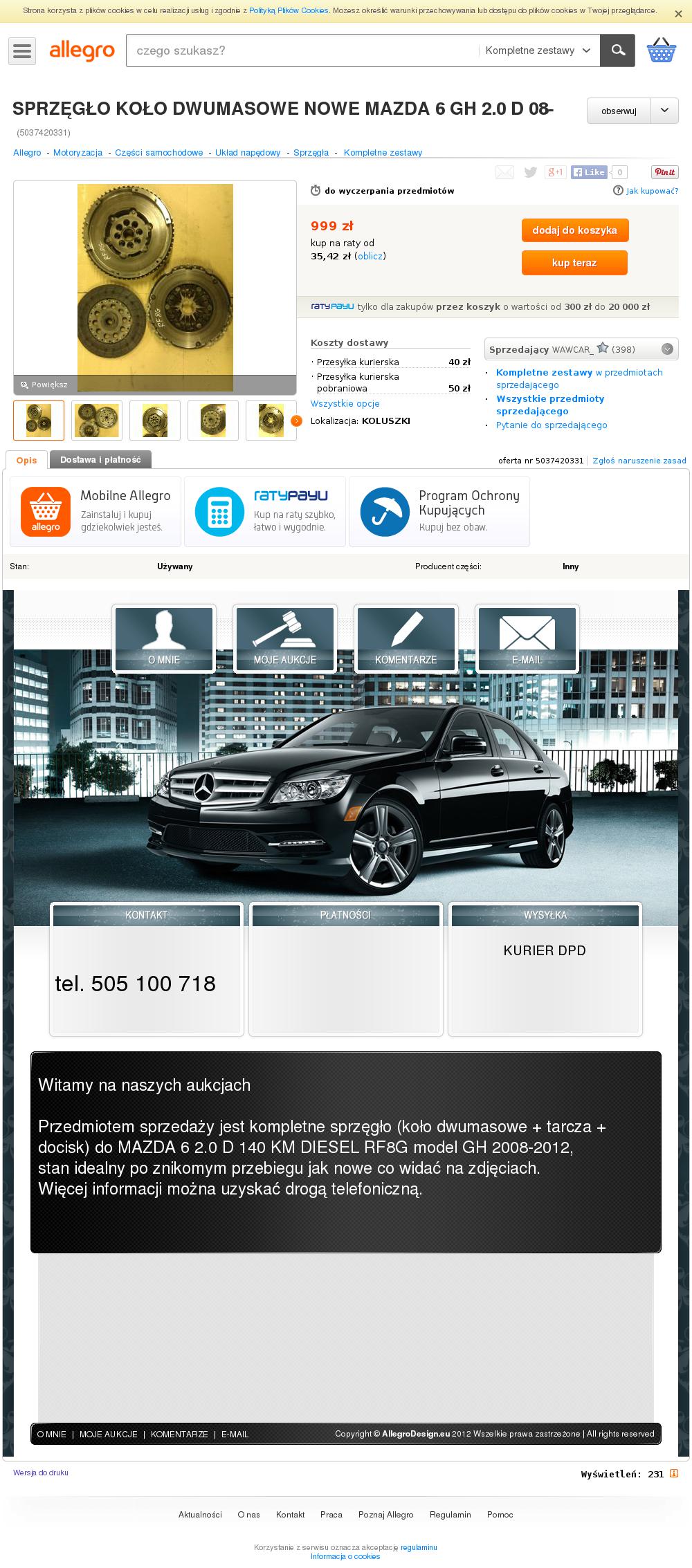

Zbliża mi się nieuchronnie wymiana sprzęgła wraz z kołem dwumasowym. Co sądzicie o tym zestawie: http://allegro.pl/sprzeglo-kolo-dwumaso ... 20331.html
Nowe jest bardzo drogie, a może lepiej zregenerować dwumasę ?? Możecie polecić jakiś zakład ??

"stan idealny po znikomym przebiegu jak nowe co widać na zdjęciach." <rotfl> <rotfl> <rotfl> <rotfl>
Tylko nowe i tylko OEM!!

Przecież zestaw z powyższego linku nie jest już zestawem sprzęgła z kołem dwumasowym tylko zestawem sprzęgła z kołem zamachowym stałym (spawane) co widać na jednym ze zdjęć. Suma sumarum było w tak idealnym stanie, że ktoś je musiał spawać hahaha . O wyważeniu po spawaniu nie wspomne....

Postprzez smile » 12 maja 2015, 19:03
Cudowny, a sądzisz, że Twoje koło zamachowe nie jest spawane? :D

Postprzez smile » 15 maja 2015, 16:14
<rotfl> <rotfl> <rotfl> Ale te spawy to mocują wieniec zębaty do koła zamachowego po to aby rozrusznik miał za co kręcić <spoko>

Masz racje. Nie przypatrzyłem się. Bądź co bądź wymiana sprzęgła w samochodzie to jednak troche roboty i w niepewne części (używane) nie pchał bym się. A tak nawiasem mówiąc to nieładnie te spawy wyglądają (w kole zamachowym w mojej poprzedniej audi nie było widać żadnych spawów a i tak wieniec trzymał się – pewnie na wcisk i po rozgrzaniu). Jeżeli autor wątku chce dłużej pojeździć autem to polecam jednak kupić komplet nowego oryginalnego sprzęgła. Będzie miał spokój na kolejne 150-200 tyś km.
