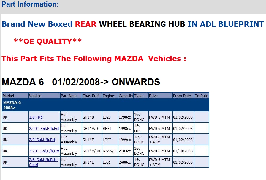

Postprzez Wojtek » 10 maja 2012, 22:06
hm... ja bym zaryzykowal...
http://www.ebay.co.uk/itm/MAZDA-6-1-8i- ... 46030e495e
zwlaszcza, ze za calosc zaplacimy 500zł...
