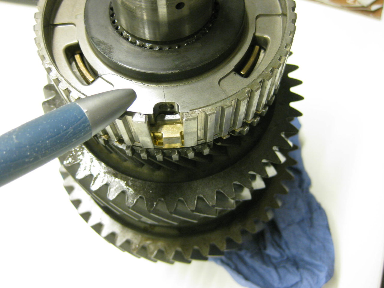

Opisze swój problem dla przestrogi innych, żeby wiedzieli na co zwrócić uwagę.
Od pewnego czasu, pojawił się u mnie problem z przełożeniem (włączeniem drugiego biegu, czyli ze zmianą z 1 na 2...
Wtedy to zdarzały się chrobotania, a na dźwigni biegów "czuć" było, bez wyraźnego dźwięku przejście z biegu na bieg i obrót zębatek. Problem zgłosiłem do serwisu (ASO Belgia). Podczas wizyty została przeprowadzona jazda próbna z właścicielem serwisu, a następnie sprawa została opisana i przekazana do oceny Mazda Belgium.
Decyzja Mazdy Belgia:
Wyznaczono procedurę naprawy, wyeliminowania usterki:
1 – wymiana oleju na gęściejszy
2 – wymiana 1 i 2 biegu
3 – jak nie podziałają powyższe, to całkowita wymiana skrzyni biegów (raczej nie będzie <oczy> )
Olej został wymieniony, ale po przejechaniu ponad 1000km stwierdzono brak poprawy...
Została podjęta decyzja o wymianie 1 i 2 biegu, a przy okazji (z zalecenia Mazdy Belgia) zostały wymienione również synchronizatory 1,2,3,4 .
Jak na tą chwile jest lepiej, choć póki silnik i skrzynia są zimne np. po dłuższym postoju, to drążek stawia lekkie opory (ciężej chodzi)...
ale cieszę się, że póki co nic nie chrobocze. <jupi>
Dodaje zdjęcia mojej skrzyni:
najważniejsze ze jest tam widoczne pękniecie na zębatce, które było prawdopodobnie winowajca.
ps. Nie chce nawet myśleć co by było jakby to pękło całkowicie :>
Wszystko wykonane na gwarancji.
Marian
ps2. Wojtek, ewentualnie popraw nazwę tematu jak nie będzie prawidłowa lub utrudniać ewentualne wyszukanie.

Marianek napisał(a):jest tam widoczne pękniecie na zębatce, które było prawdopodobnie winowajca.
no to teraz wszyscy co maja problemy z zalączeniem dwojki... prosze sprawdzcie swoje skrzynie pod tym katem... :|
ps. Marianek, klubowicze moga wrzucac zdjecia na forum ;)
ps.2. mam nadzieje, ze to wlasnie byla przyczyna...

Myślę ze to wada materiałowa,a zębatką poleci zapewne do Japonii na kontrole
i wtedy się okażę,każdemu producentowi się zdarza,ważne jaka jest jego reakcja na to.

Madzia dziś trafiła już na warsztat,zgodnie z procedura Mazdy Belgium została zakwalifikowana do wymiany w celu usunięcia usterki,na zamówioną skrzynie czekaliśmy 3 tygodnie z tego
ja tydzień w Polsce bylem.
W czwartek odbiór poinformuje co i jak.

ps. Marianek, czy mozesz podsumowac prace skrzyni po kilku miesiecznym okresie uzytkowania?
PostNapisane: 20 cze 2012, 14:27
przez Marianek
Wojtek napisał(a):ps. Marianek, czy mozesz podsumowac prace skrzyni po kilku miesiecznym okresie uzytkowania?
Raczej kilometrów :) Jest super,nie ma poprzednich problemów,skrzynia chodzi jak należy przejechane nie cale 4tysiace.
Zobaczymy jeszcze jak będzie w zimę kiedy temperatury spadną, ale nie sądzę żeby problem powrócił .

Po ok. 25 kkm ten problem wystąpił w moim aucie. Przy zmianie z 1 na 2 czasami zgrzytało tak, jakbym nie używał sprzęgła. No i to była loteria, bo czasami przez parę dni nic się nie działo, a innym razem występowało kilka razy dziennie. Problem zgłoszony w ramach gwarancji. W czasie jazdy próbnej z pracownikiem serwisu, zgrzyty "na szczęście" też wystąpiły. Samochód odstawiony na kilka dni i wymiana 2. biegu wraz z , o ile dobrze pamiętam, synchronizatorem. Po naprawie "dwójka" wchodzi trochę ciężej, tak jak w nowym samochodzie. Nie jest to uciążliwe i na pewno z czasem się wyrobi.
Tu ukłon w stronę serwisu BMG w Gdyni. Według ich procedury, na taką naprawę na gwarancji, powinni uzyskać zgodę centrali w wawie. Dopiero po zatwierdzeniu mogą zamówić części. Zamówiono je jednak wcześniej, przez co samochód stał u nich dużo krócej.
Mam tylko nadzieję, że to się nie powtórzy po następnych 25 tys. km.

Gene_Hunt napisał(a):Dziwi mnie też, że Mazda PL nie ogłasza akcji serwisowej,
Oglasza je producent nie importer,importer (lokalny przedstawiciel) wykonuje je na zlecenie centrali.
Problem Mazdzie znany dlatego zamówili od razu części,ale nie występuje we wszystkich autach dlatego nie ma na to akcji.
