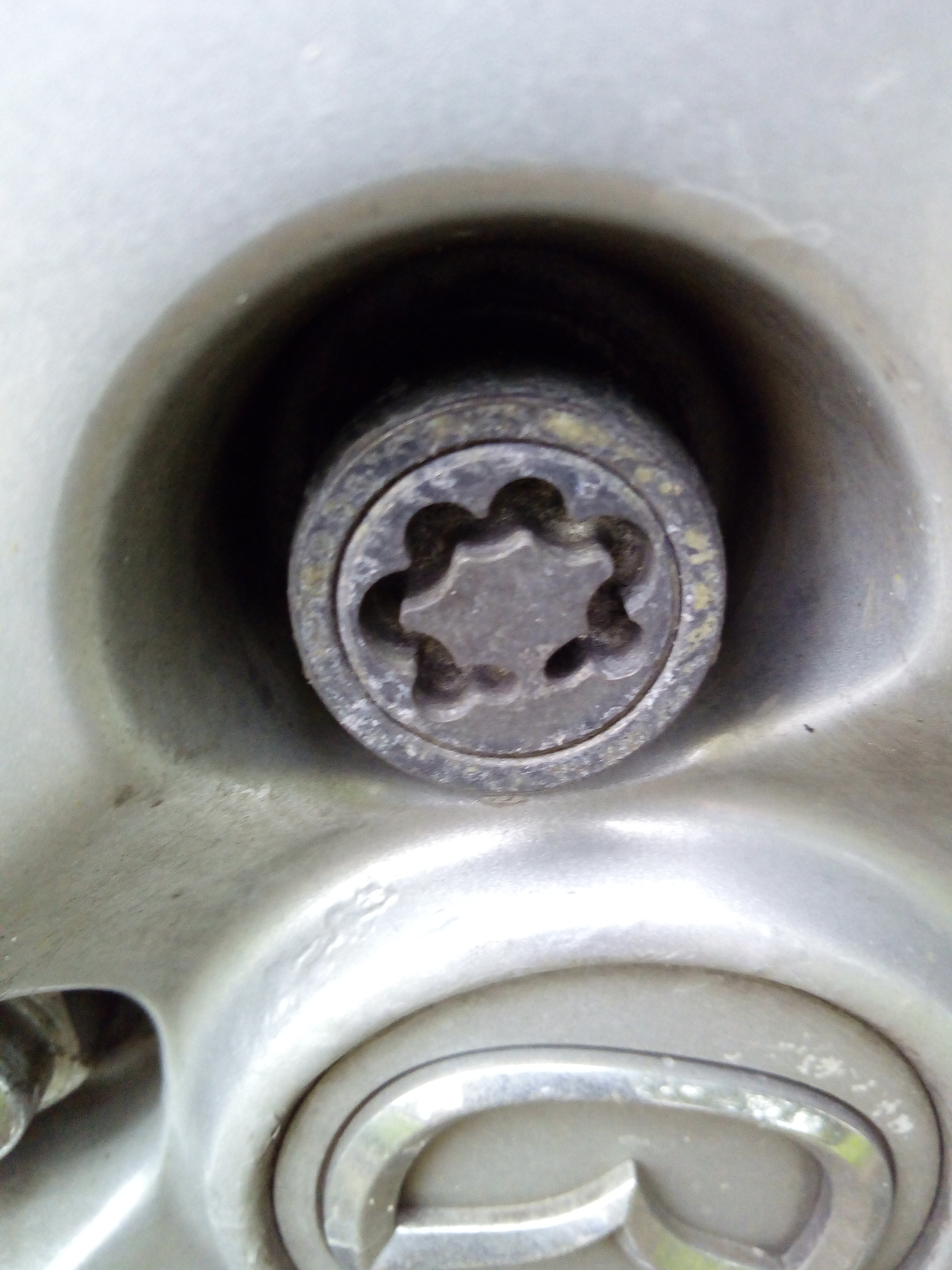

Postprzez LucaK » 13 paź 2017, 11:40
Witam.
Mam problem ze śrubami zapezieczającymi. Polega o na tym, że kupiłem Madzię ale ten specjalny klucz zgubił poprzedni właściciel. A że zbliża się wymiana hamulców, to czas i pora odkręcić koła. Teraz mam pytanie czy ktoś ma do sprzedania taki klucz, lub jest w stanie mi powiedzieć gdzie moge to dokupic. Pytałem się u jednego speca, powiedział mi że za 200 PLN może mi to zdjąć. Przeszukałem cały internet i nie znalazłem klucza z podobnym wzorem :/ Będe wdzieczny za pomoć :)

Postprzez kulisz » 13 paź 2017, 12:02
Potrzebujesz kupić takie coś http://www.luminar.pl/wyszukiwanie_nasa ... ca_cr.html lub znaleźć kogoś kto to ma ;)

Postprzez LucaK » 13 paź 2017, 12:22
Myślisz, że to da radę? Próbowałem odkręcić tą śrubę, nabijając wiekszy klucz nasadowy, ale na obręczy tej śruby jest pierścień który się kręci dookoła :/

Postprzez kulisz » 13 paź 2017, 13:02
Jak jest pierścień który się obraca to chyba pozostaje dospawanie nakrętek na czuby i w ten sposób odkręcić :/

Postprzez Mandey » 17 paź 2017, 00:20
Nie wiem, czy to wejdzie na tą śrubę, ale jest jeszcze taka opcja: Obrazek

Postprzez maestro81 » 17 paź 2017, 11:13
Albo po prostu ją rwać <nie powiem> jak chwasta i założyć nowy zestaw
