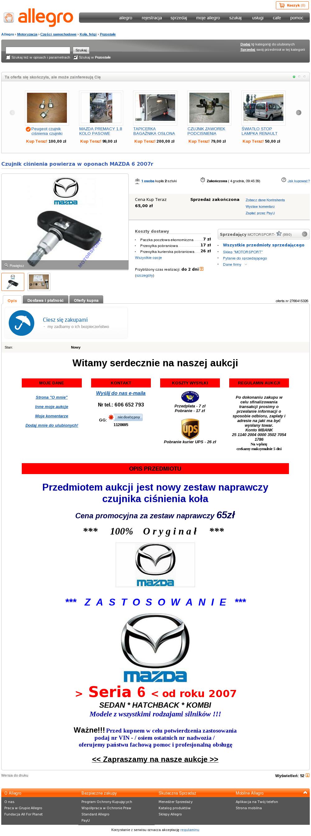

Postprzez stabullo » 30 gru 2012, 21:18
u mnie pękł jeden z czujników a dokładnie tuleja dokręcająca.
Kupiłem zestaw naprawczy na tej aukcji:
http://allegro.pl/czujnik-cisnienia-powierza-w-oponach-mazda-6-2007r-i2766415326.html
aukcja się zakończyła ale sprzedający pewnie wystawi albo można go zapytać.
Bardzo prosta naprawa mając wyjęty czujnik (jedyne co trzeba posiadać to klucz/wkrętak gwiazdkowy T6 aby odkręcić starą śrubkę na czujniku oraz przy montażu na felgę nie zakładać wszystkich podkładek jakie są załączone w zestawie, bo będzie zbyt krótko do pompowania).
Jeśli się zdecydujesz to przed kupnem obejrzyj wszystkie koła u mnie była potrzeba wymiany jeszcze dwóch kolejnych – w sumie kupiłem 4 szt i sądzę, że będę miał spokój do końca przygody z moją szósteczką :)

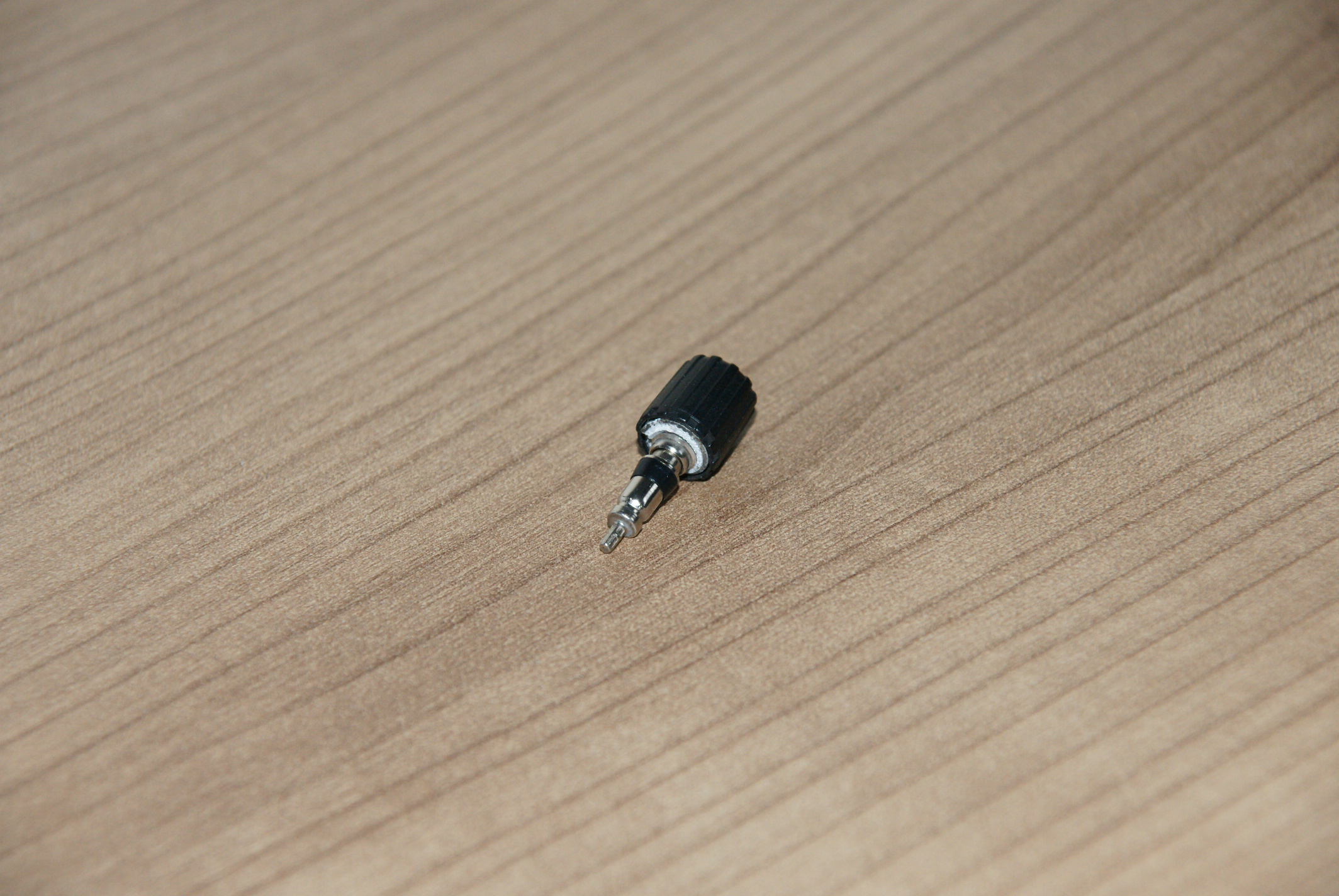

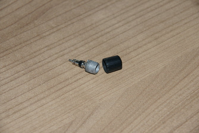

Postprzez Paweł » 22 wrz 2013, 15:27
Niestety, ale pęknięć najczęściej nie widać, a nalot utlenienia jeszcze o niczym nie świadczy. Po prostu któregoś dnia próbujesz odkręcić koreczek wentyla i pół szyjki zostaje w ręku. Pewność zapewni tylko regularne macanie lub prewencyjna wymiana (samych szyjek) np. przy okazji wizyty u wulkanizatora (trzeba pamiętać o zaopatrzeniu się w bardzo małego torx-a).
