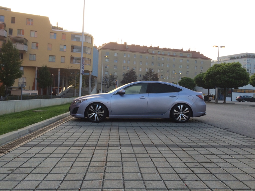

- Auto: Obecnie:Mazda3 BK Z6 '07 Sport Galaxy Grey by Daniel
Poprzednio:
Mazda6 Sport GH L5 '08 Cristal White Pearl by Daniel

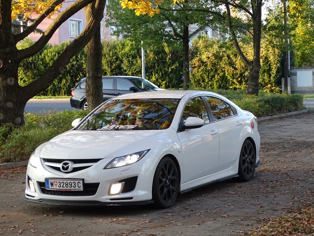

Poprzednio:
