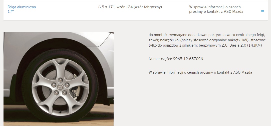

Dzięki kolego Beny, naprowadziłeś mnie na właściwe tory :) Znalazłem ten wzór w akcesoryjnych felgach Mazdy 5 od 2007 roku :) Byłem zdziwiony, że Mazda6 stoi na tych felgach :)

Na zwór się nie wypowiadam. Nie wiem jaki jest w tej Madzi silnik, ale na pewno ten rozmiar jest za mały. Brief GH podaje 215/50/17, Moja GH 225/45/18. Do mojego to aż 3,6%. Na zdjęciach to nawet widać.
