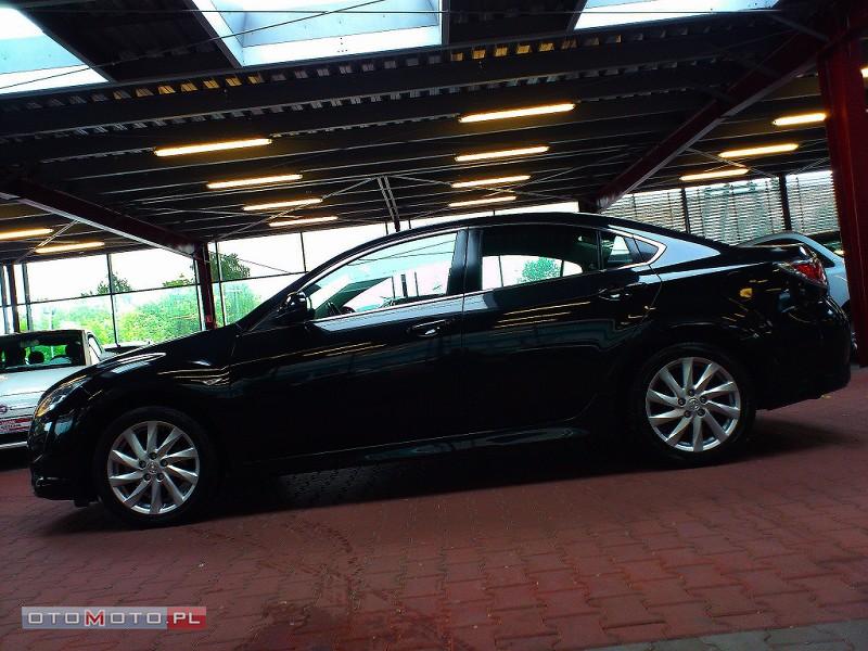

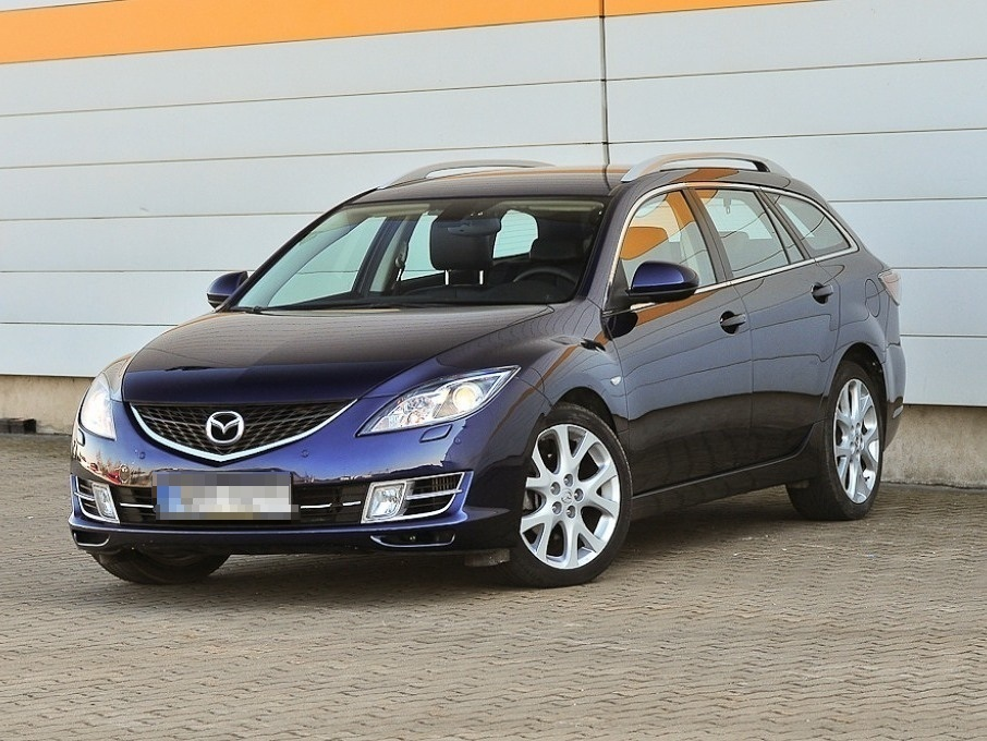

Postprzez emPL » 6 paź 2013, 20:13
Przyznam Panowie, że skuteczność w przekonywaniu to macie ;) Ja mam oryginalne felgi. Takie jak na zdjęciu poniżej
Dylemat z łańcuchami mi rozwiązaliście, więc chyba faktycznie poszukam zimówek. W tym roku zimówki pojeżdżą na moich aluminiowych "letnich" felgach.
W przyszłym roku jak portfel trochę odsapnie od wydatków samochodowych to poszukam alufelg na zimę.

Postprzez qewler » 13 paź 2013, 15:07
Szanowni forumowicze.
Przedarłem się przez 17 stron tego wątku i dalej nie wiem jak mam postąpić.
Kompletnie nie orientuję się w tej tematyce felg/opon i apeluję o pomoc.
Jestem właścicielem Mazda 6 2.0 CDVI 143hp, 2008 rok
Mam na niej oryginalne alusy 18" i opony 225/45/R18 (na zdjęciu)
Chciałbym na zimę jednak kupić mniejsze felgi – 17".... zaoszczędzić, zarówno na felgach jak i oponach. Cena odgrywa ogromną rolę.
Zastanawiałem się nad stalówkami, ale po przeczytaniu forum doszedłem do wniosku, że lepiej aluminiowe.
Pomóżcie proszę, co kupić
