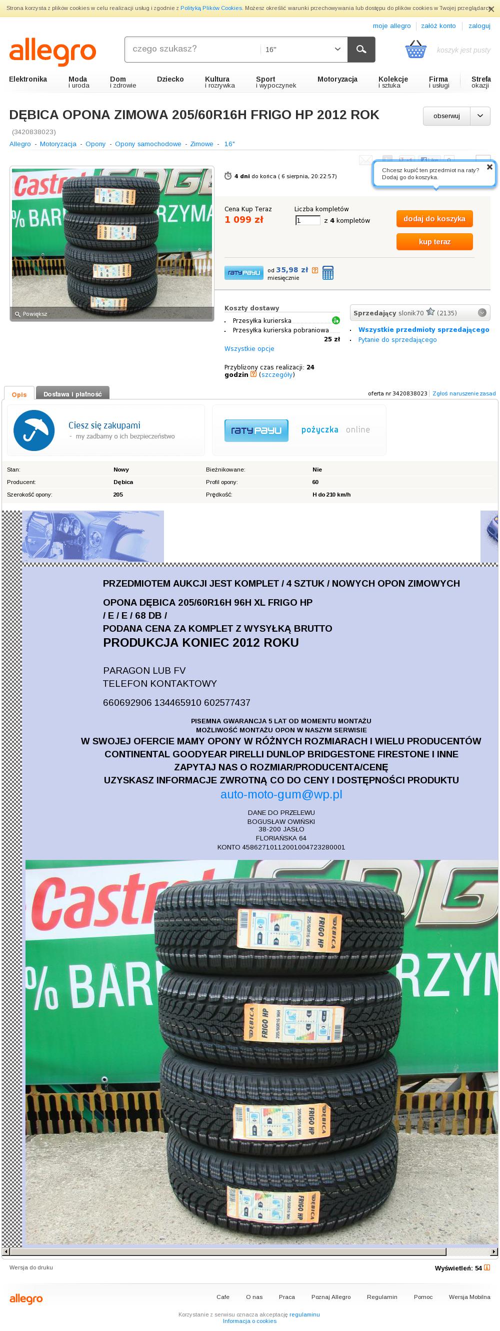

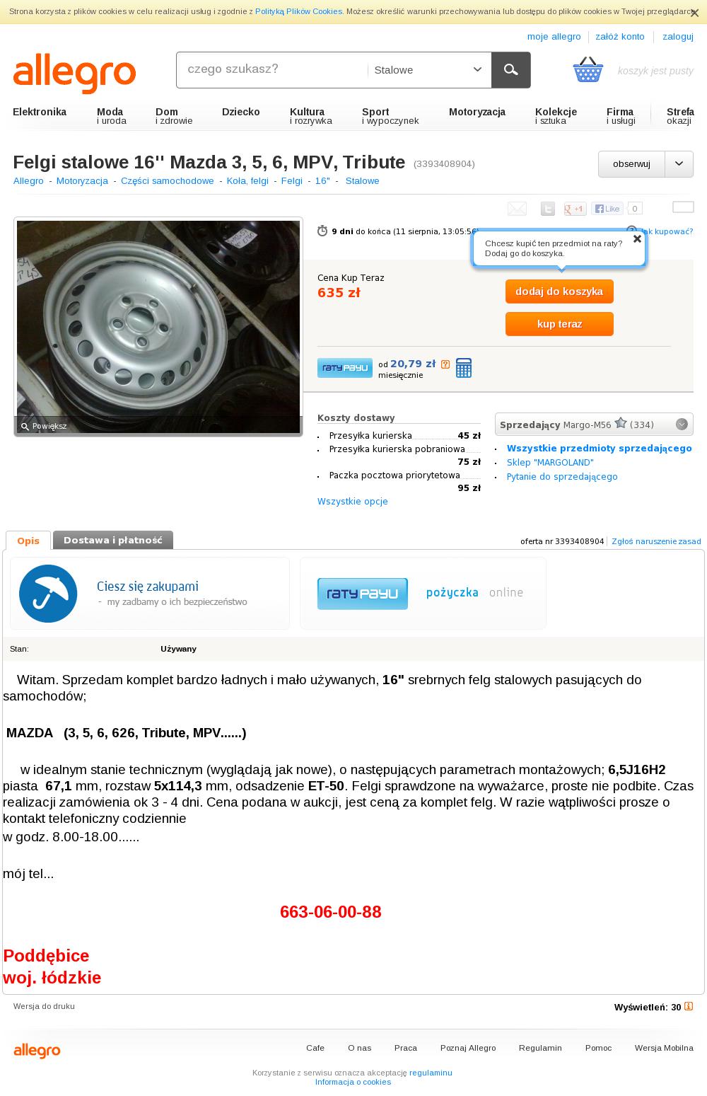

mam takie pytanie mam zamiar kupic felgi stalowe i opony NA ZIME do mojej mazdy 6 2009 sport tylko niewiem jaki rozmiar wybrac doradzaja mi zeby opony byly jak najciensze ale niewiem moze ktos doradzi na forum dodam ze teraz mam 17 225 orginalne ale na zime jak bym takie zażucił to bym chyba nadkola oberwał no i chodzi troszki o oszczednosc diengów :P
Powiem szczerze ze jezeli chodzi o te sprawy to wogóle sie nie orjentuje dlatego prosze o pomoc
myślałem o tych
http://allegro.pl/felgi-stalowe-16-mazd ... 08904.html
http://allegro.pl/debica-opona-zimowa-2 ... 38023.html
vrob3l

vrob3l napisał(a):doradzaja mi zeby opony byly jak najciensze
Przestań słuchać tych "doradzaczy" . Gadają bzdury. Kup opony o takiej szerokości jaką zaleca producent samochodu czyli Mazda. 90% zimy (albo i więcej) przejeżdżasz na suchym lub tylko mokrym asfalcie więc żeby trakcja była dobra i samochód dobrze hamował musi być odpowiednia szerokość opon.
