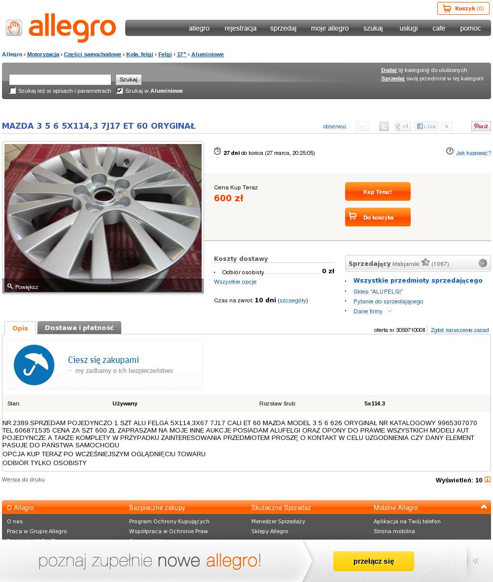

jestem na forum całkiem świeży dlatego nie wiem czy w tym miejscu zakładać tego typu temat. Mianowicie chodzi o to że kupiłem Madzie 6 II Kombi ale jedna alufelga jest kompletnie złamana. Może miałby ktoś na forum namiar gdzie można znaleźć felgę w rozmiarze 5x114,3 7x17, jeszcze tylko zdjęcie:
http://img20.allegroimg.pl/photos/orygi ... 2955630313
Od: 26 lut 2013, 20:54
Posty: 32
Skąd: Zielona Góra / DE-7
Auto: Mazda 6 GH, MZR, 1.8 Pb, L8 120KM, Rocznik'08.
Postprzez chmooreck » 27 lut 2013, 20:01
Jeśli chcesz nową, to w ASO, jeśli używaną to na allegro.
Od: 17 maja 2008, 17:37
Posty: 1146 (1/8)
Skąd: Jaworzno
Auto: M3 BP '19 2.0 180KM
M3 BM '14 2.0 120KM
Postprzez ziemex » 27 lut 2013, 20:14
A jakie koszty ?? Na allegro widzę że komplety same
Posty: 32
Postprzez Marianek » 27 lut 2013, 20:17
Dokładnie ASO cena <glupek2> , allegro trzeba uważać na chińskie podróbki ale najszybciej.
Możesz zajrzeć jeszcze tu viewtopic.php?f=362&t=146781 i zapytaj po ile u nich są bo w UK maja tańsze niektóre części i akcesoria.
Temat połączę z tematem o felgach i oponach.
Zoom -Zoom from Belgium
Od: 26 mar 2010, 13:31
Posty: 7012 (210/248)
Skąd: Benelux/Szczecin
Auto: Było CP,
Była M6 GH
Jest MX-5NBfl
Postprzez chmooreck » 27 lut 2013, 20:43
ziemex napisał(a):A jakie koszty ?? Na allegro widzę że komplety same
http://allegro.pl/mazda-3-5-6-5x114-3-7 ... 10008.html
Do ASO najlepiej zadzwoń. W akcesoriach już tego wzoru nie ma, więc nie wiem, czy będzie dostępny.

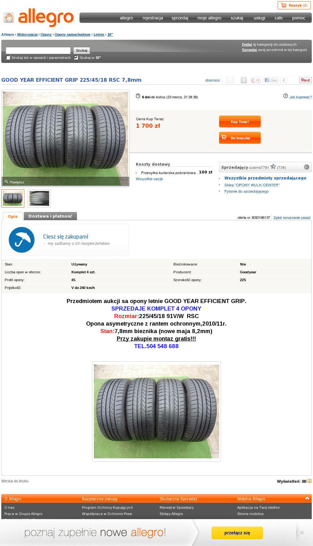

Temat rzeka zapewne, ale uproszczę go do 2 opon, które mnie interesują na ten moment, tj:
http://allegro.pl/show_item.php?item=3050196137
lub:
https://www2.eiretyres.com/rshop/Tyres/ ... t/R-217107
Z góry dziękuję za opinie.
Od: 5 maja 2012, 11:27
Posty: 21
Skąd: Tuam(IRL) / Wodzisław Śląski
Auto: Mazda 6 2.0 MZR-CD (GH)
Postprzez KubaJ. » 24 mar 2013, 00:36
Rozumiem że Nankangi nowe ?
Ja bym brał nówki jednak. Sam przeszedłem historię z "używkami z wyższej półki".
