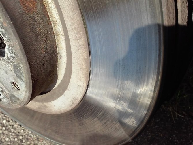

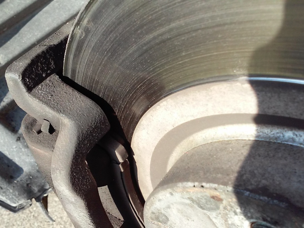

Postprzez Slavoo » 4 kwi 2017, 18:23
Przy wymianie kół przyjrzałem się dokładniej moim tarczom. Po 40 tys. km wyglądają jak na zdjęciach. Czy to normalne?

Postprzez MIRAS M6 » 17 kwi 2017, 22:42
Pytanie jeszcze czy te 40kkm masz zrobione w całości w cyklu miejskim i ile lat one mają ?? Wygląd tarcz raczej wskazuje na jazdę miejską. Ja mam 180kkm ale tylko tryb autostradowy i wyglądają dużo lepiej.Są to dwa odmienne światy zużycia hamulców i przebieg nie zawsze będzie tutaj dobrym miernikiem a do tego ja wcześniej ściągam nogę z gazu do tego hamuję skrzynią biegów a w końcowej fazie używam dopiero hamulca czego nie da się osiągnąć w mieście.

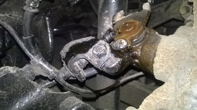

Postprzez Rosow » 19 lip 2017, 21:25
Ostatnio zaczął u mnie występować problem z blokującym się hamulcem ręcznym. Po zaciągnięciu i zluzowaniu lewarka klocki wciąż trzymały koło. Dodatkowo lewarek do połowy skoku nie stawiał oporu.
Zacząłem sprawdzać o co chodzi i znalazłem coś takiego:
Tylny lewy zacisk nie ma sprężyny odciągającej linkę po zluzowaniu lewarka. Nie sprawdziłem jeszcze prawego zacisku, zrobię to jutro. Wszystkie zaciski które widziałem i te przejrzane w internecie mają sprężyny. Czy ktoś widział już taki zacisk?
Dodane 21.07.2017
Sprawdziłem prawy zacisk i wygląda normalnie tzn. posiada sprężynę. Wniosek taki, że lewy zacisk jest po bliżej nieustalonych przejściach. Swoją drogą dziwne, że ten ręczy jakoś działa...
