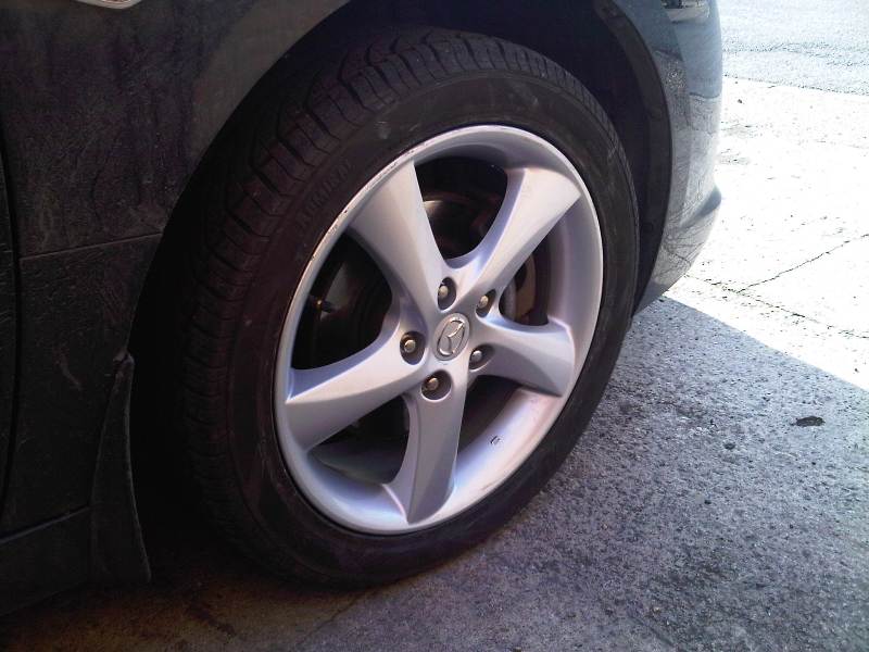

Po dlugiej walce z felgami stanelo na tym ze na poklad zawitaly ORI 17"
Cena byla okazyjna wiec komplet nowek zostal dostarczony do domu.
Sa to 17-stki o wzorze 22 (chyba wycofane juz z produkcji)
Mi sie podoba :)

Postprzez Marianek » 5 mar 2012, 15:51
zielony110 napisał(a):Mi sie podoba :)
I to jest najważniejsze :]

Postprzez Tomek6 » 5 mar 2012, 16:29
Cieszę się, że masz już spokój z tym felunkiem ;) Nowe, oryginalne i wzór, wyjątkowo łatwy w utrzymaniu czystości <spoko>

Postprzez Waldek91 » 5 mar 2012, 16:36
Dokładnie, nie mam trudno dostępnych miejsc, i zawsze będzie łatwo doczyścić :)
A felgi super :D

Postprzez zielony110 » 5 mar 2012, 16:42
A felgi super :D
Dzieki za opinie :)
Przynajmniej nie mam problemu ze opona wystaje poza obrys auta.
Na poprzednich opona z przodu wystawala ok 5mm (tyl byl ok) i powodowalo to wzrost spalania o 3L/100km
Teraz po zmianie spalanie wrocilo do normy <jupi>
