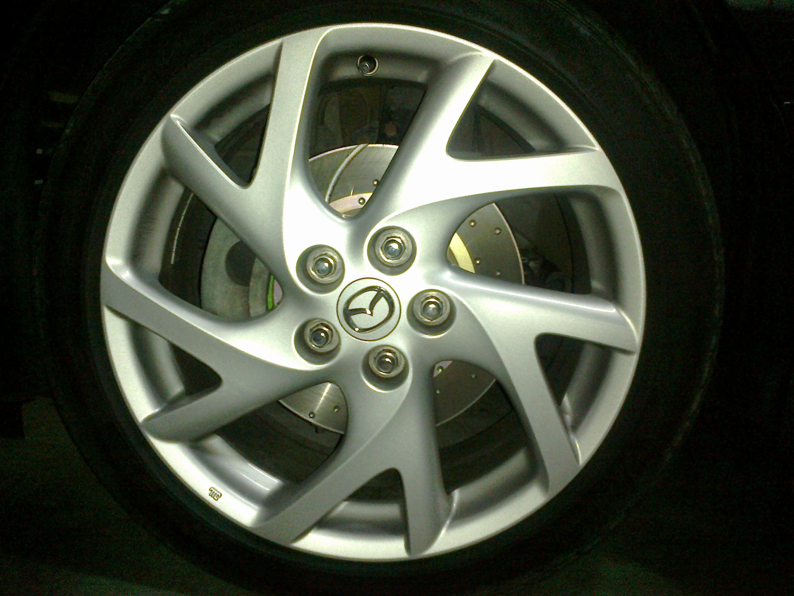

No więc wygląda to tak:
Za jakiś czas napiszę jak się sprawuję bo na razie przez 100 km ma być delikatnie. Bicie lewej 0,01; prawej 0,015 (max 0,05) więc jest git i nawet jakoś tak wygląda porządniej <faja>

Pierri napisał(a):Za jakiś czas napiszę jak się sprawuję bo na razie przez 100 km ma być delikatnie
Ja bym dla czystego sumienia trochę dłużej je oszczędzał ;) A wyglądają męsko – tak jak się spodziewałem :)

wyglada super :)

Cudnie <serduszka> Gdybym nie miał tarcz w BDB stanie to już bym wymienił :)
