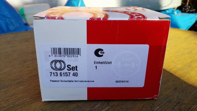

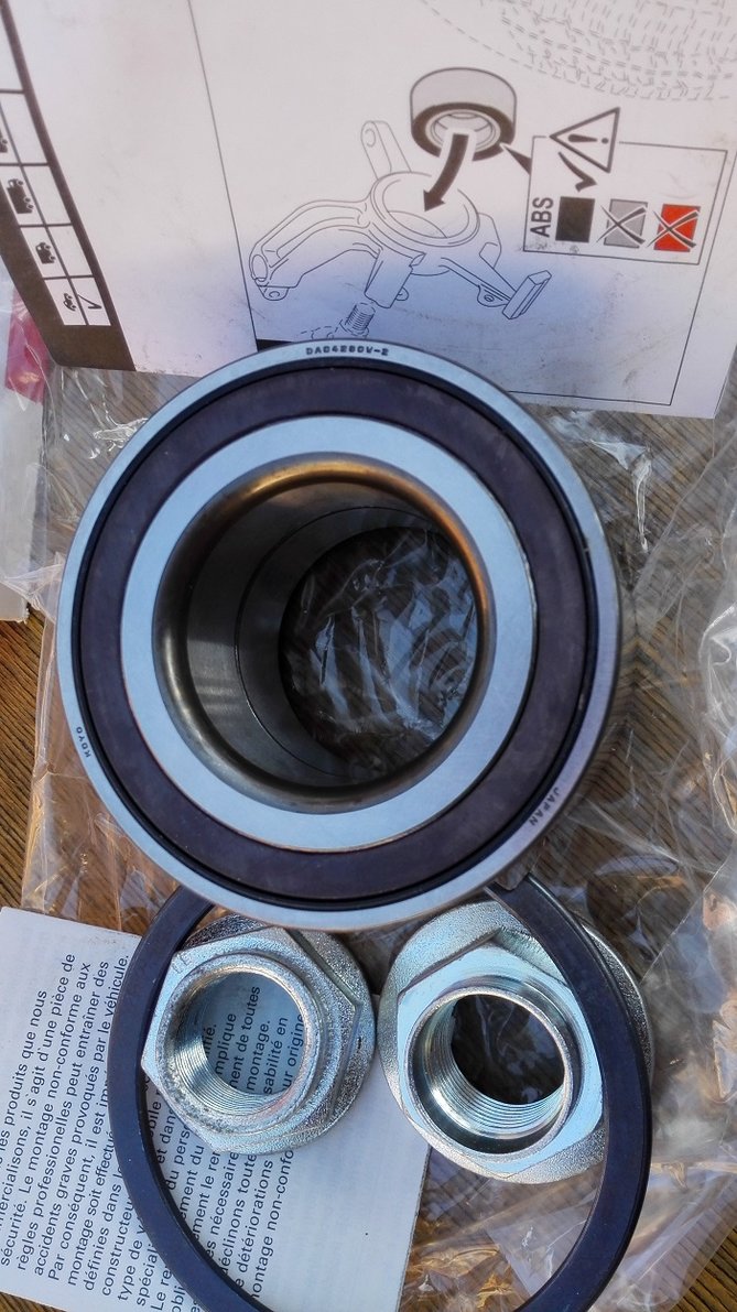

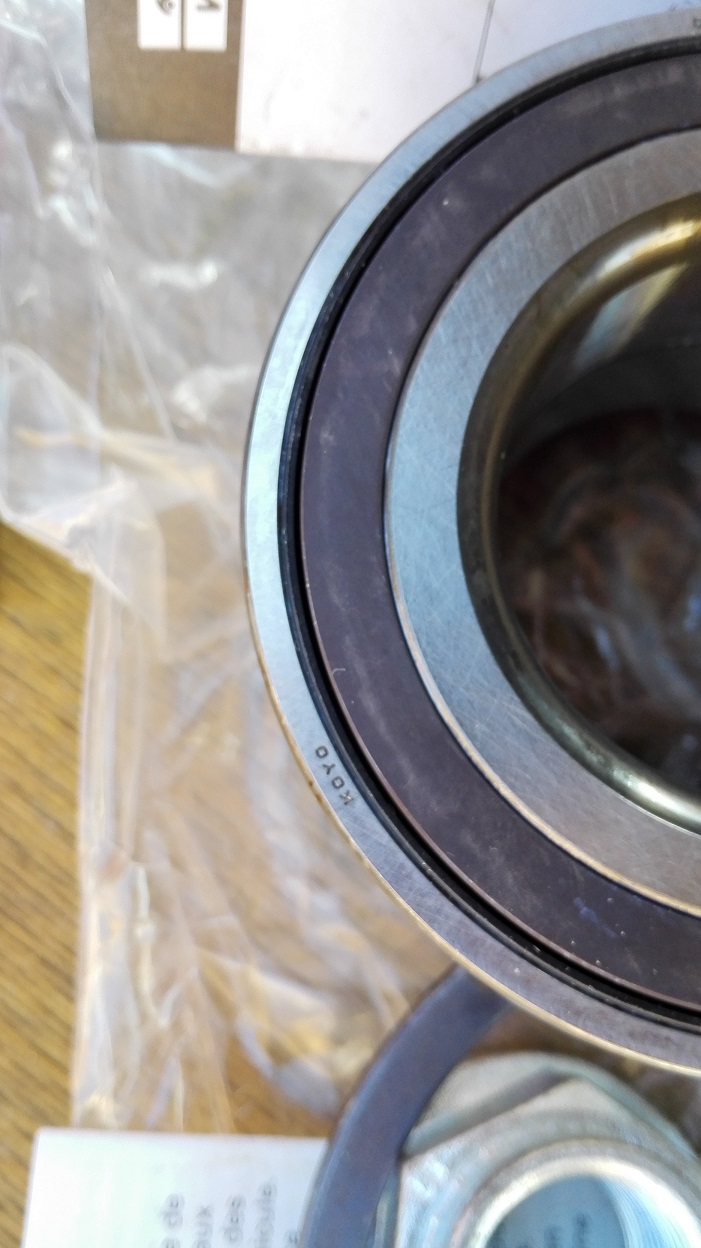

Zamówiłem łożysko. I tu uwaga : na forum wyczytałem , że łożysko na pierwszy montaż to KOYO.
Zestaw FAG, który polecił mi znajomy, zawiera: pierścień, dwie nakrętki i łożysko KOYO – jak na zdjęciach.
Panowie, po wymianie zestawu – ściąganie ustąpiło :)
Wewnętrzna bieżnia łożyska była uszkodzona, zwiększone tarcie = zwiększone opory toczenia = ściąganie. Ta strona szczególnie narażona jest na uszkodzenia (prawa strona jezdni – błoto pośniegowe, kałuże itd)
