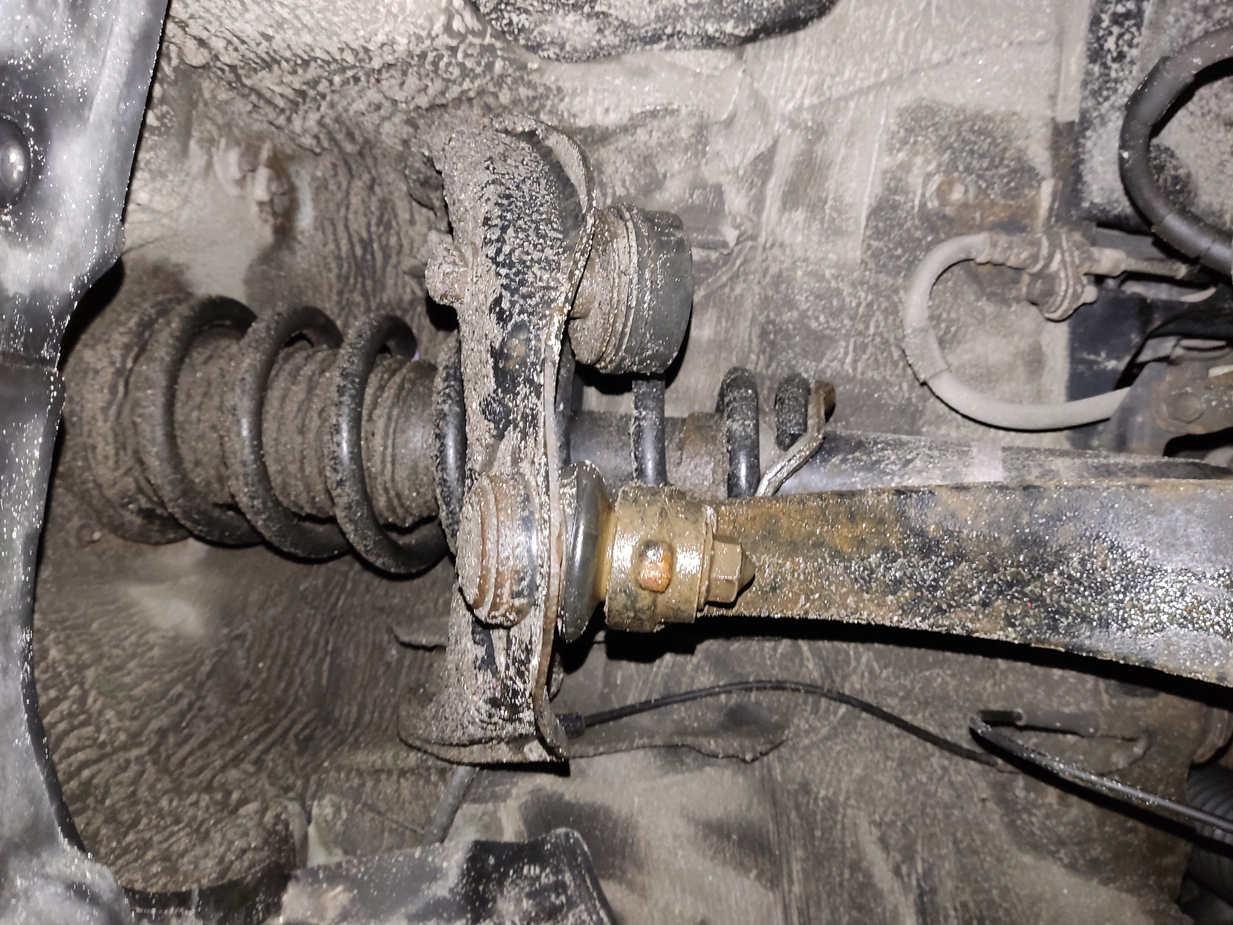

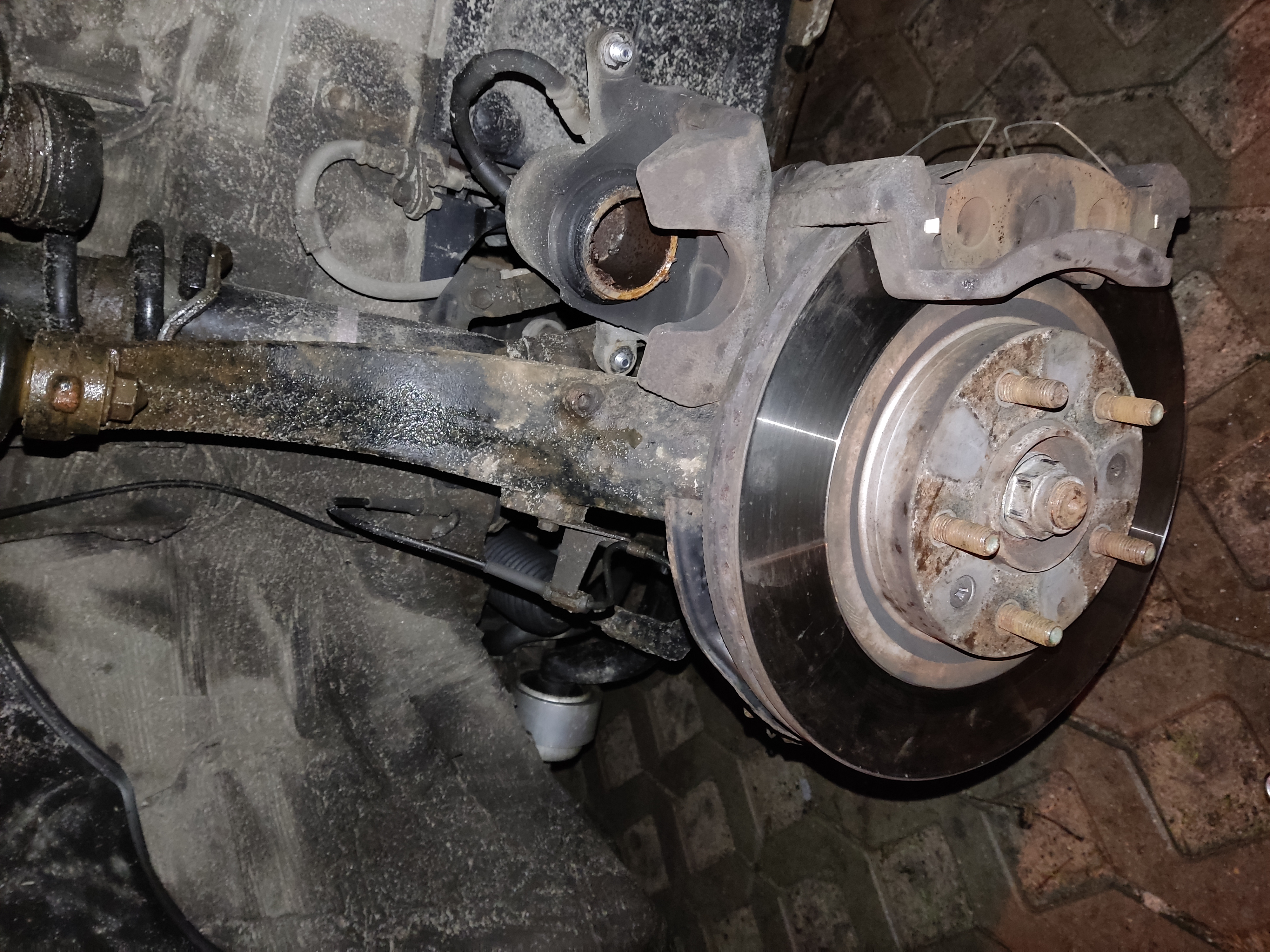

Postprzez Kornel628 » 3 lut 2022, 13:00
Nie wiem czy się dodały zdjęcia, prawy przód
Wracając do tematu mam nowe tarcze na przód i klocki.Ale dalej nie wiem co może powodować wyczuwalny luz na tarczy góra dół.
Audi A4 niby po przejechaniu się paru km luz ustaje bo pod wpływem temperatury łożyska się rozszerzają. Ale tu jest mazda.
To jest podejrzane jak kupiłem ją 1 rok temu to była wymieniana tarcza i prowadnice w prawym przodzie tylko tam.
Ja wymieniłem łożysko prawy przód bo wyło na zakrętach i koło było całe luźne,
Po wymianie odnowa jest luźne ale tylko troszkę

Postprzez zadra » 3 lut 2022, 16:01
Kornel628 napisał(a):co może powodować wyczuwalny luz na tarczy góra dół.
nie znam przypadku, w którym tarcza miałaby jakiś "prawidłowy" wyczuwalny luz po zamocowaniu do piasty.
Tarcza do piasty (na zdjęciu) opiera się na progu zewnętrznej tulei oraz dodakowo przykręcona jest 2 śrubkami – nie ma prawa się ruszać i się nie rusza.
Jeśli faktycznie masz jakiś luz, to albo na końcówkach drążka/wahaczu/mocowaniu amortyzatora/sworzniu/przegubie...
Możliwe również, że masz zużytą piastę w miejscu montażu łożyska.
Trzeba odkręcić wewnętrzną nakrętkę i sprawdzić.
Po prawidłowym montażu łożyska nie ma żadnego luzu poprzecznego a prawidłowa praca i to, czy się grzeje piasta, czy nie to zależy od tego jak mocno skręcisz tę nakrętkę którą na zdjęciu widać.
Skąd te informacje, że może być luz na łożysku, który "po rozgrzaniu" się skasuje?
Zmień mechanika, bo sprowadzi na Ciebie nieszczęście..
Możliwe, że masz tłoczek zacisku i uszczelnienia uszkodzone- tłumaczyłoby to problemy z zaciskiem, skoro prowadnice już wiele razy sprawdzałeś..
