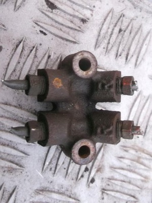

witam serdecznie!
czy ktoś może mi powiedzieć co to za element i do czego służy? dochodzą do niego 4 rurki , dwie z prawej i dwie z lewej strony i jest przykręcony do grodzi silnika, chyba to od hamulców, bo takie same rurki tam idą,
lekko ślimaczy się z tego chyba płyn a dokręcenie nie pomogło.
z góry dziękuje za pomoc
pozdrawiam
Paweł

Popraw zdjęcie, bo na takim to niewiele widać.
Może jest na "tym" jakiś numer który Cię naprowadzi..

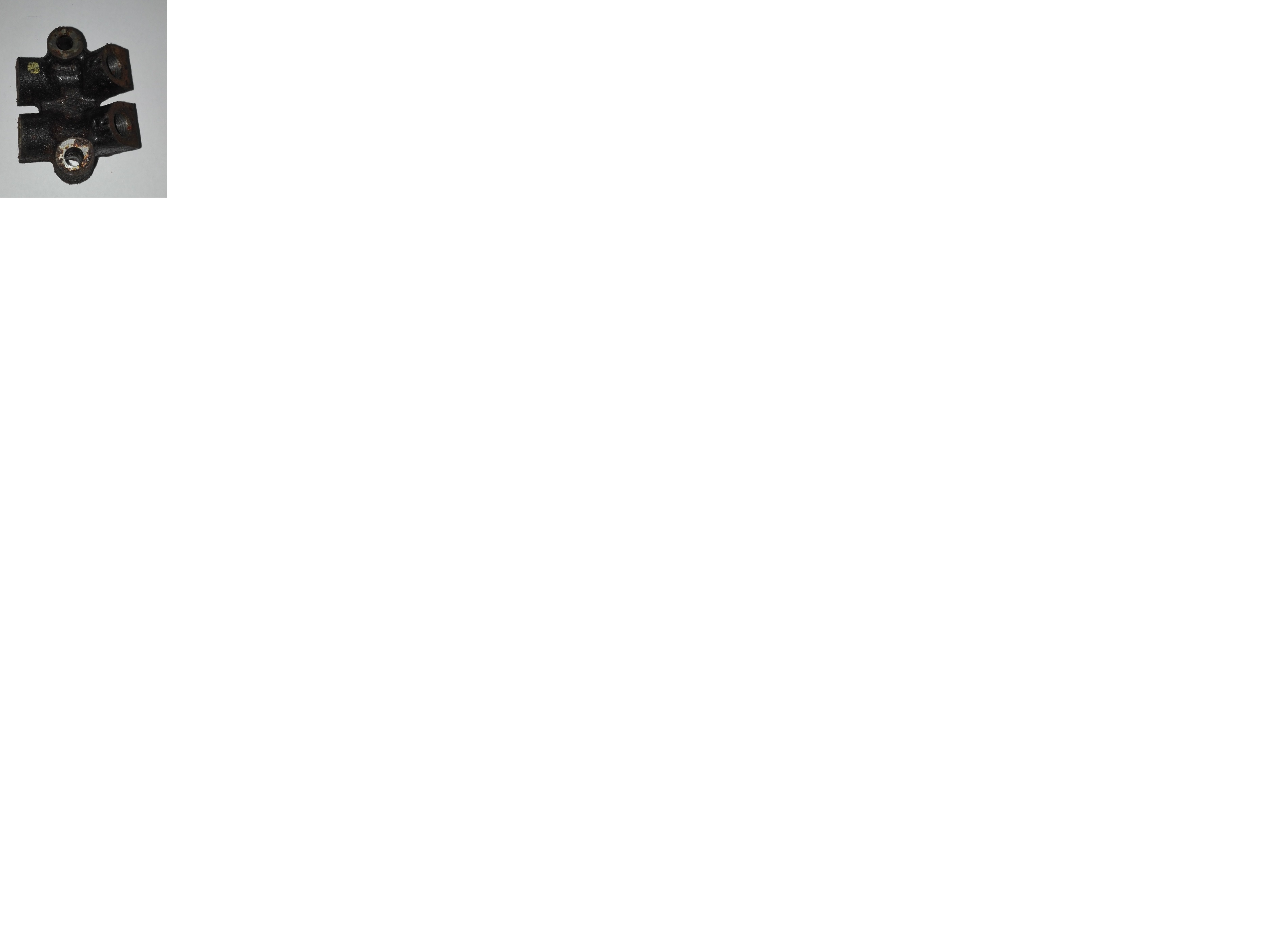

witam,
niestety autorskie zdjęcie mam tylko takie
ale poniżej przedstawię zdjęcie pobrane z internetu, w takie pozycji jest u mnie to coś zamontowane,
dodam tylko że na tym czymś na dwóch rurkach z prawej strony jest literka R, nic poza tym nie ma,
wyśledziłem że prawe rurki idą gdzieś w dół a lewe idą od pompy ABS,
wiem już że to jest coś do układu hamulcowego, u mnie kapię płyn z prawej dolnej rurki,
czy ktoś wie co to za element?
pozdrawiam
Paweł

Korektor rozdzielacz siły hamowania.

O korektorze dużo by pisać, a ponieważ został on dokładnie opisany, poczytaj: kliknij tutaj.
Chyba nie pytasz o zgodę na rozkręcanie Twojego korektora? Jeżeli czujesz się na siłach, nikt Ci nie zabroni. Możesz spróbować naprawiać korektor, choć nie sądzę byś dostał zestaw naprawczy.
Problemem może być odkręcenie przewodów hamulcowych tak, by ich nie uszkodzić.
W sieci widziałem korektor do Twojej Mazdy za 35 zł, są też droższe – do ok. 50 zł., więc nie wiem na ile opłaca się grzebać, a na ile zaryzykować zakup używanego korektora.
Poniżej link, ale zanim kupisz, KONIECZNIE SPRAWDŹ, czy to do Twojej Mazdy.
https://omoto.pl/mazda-626-97-02r-korek ... 66804.html
