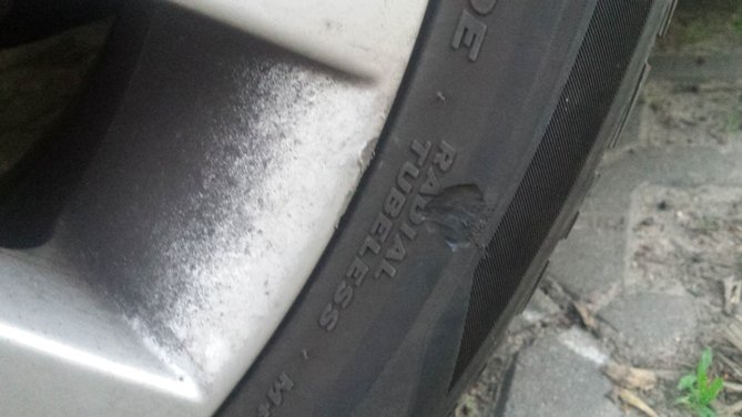

Cześć wszystkim,
W niewyjaśnionych okolicznościach uszkodziłem z boku oponę (wiele wskazuje na krawężnik). Uszkodzenie widać na załączonych zdjęciach. Na drugim zdjęciu widać już oponę po tym, jak mechanik powiedział, że uszkodzenie jest lekkie i wydarł odstający kawałek gumy.
Znajomy, który sprzedawał opony i widział te uszkodzenia tylko na zdjęciach, radził mi żeby w żadne dłuższe trasy się nie wybierać, a oponę wyrzucić.
Co sądzicie? Z góry dziękuję za Wasze oponie.

Postprzez Dominator » 20 kwi 2018, 21:55
Jeździłem długo na podobnym uszkodzeniu w dość starej opinie i była bezpieczna. Nie przywaliles więc elementy kordu będą na pewno ok.

Postprzez Mandey » 21 kwi 2018, 14:58
Tak, z tym, że ja zamiast odrywać uszkodzony kawałek, przykleiłem go. Bardziej dla celów estetycznych <lol>
Jeździłem tak może ze 3 lata :D

Postprzez MIRAS M6 » 23 kwi 2018, 01:24
Słusznie zrobił Mandey. Kord nie pokazał się więc nie ma tragedii. Szkoda tylko że <glupek2> mechanik oderwal ten kawałek. Opona powinna trafić na tylną oś (bo jest mniej narażona na kolejne uszkodzenia jak na przedniej osi) i proponowałbym bym ściągnąć w tym przypadku opony z dwóch felg tak żeby zachować dalej ten sam kierunek obrotu opon ale tym wydartym kawałkiem do wewnątrz a druga opona już samoistnie wyjdzie Ci dotychczasową wewnętrzną stroną na zewnątrz. Warunek jest tylko taki ze opony nie są asymetryczne bo jak są to wtedy musi być na zewnątrz strona z opisem Outside i nie ma możliwości zmiany. Ale chyba Twoje są asymetryczne bo w okolicach wydarcia jest na zdjęciu obciety napis "side" więc domyślam się że pisze tam outside. Czyli z zamiany nic nie wyjdzie.

Postprzez Danmazda » 23 kwi 2018, 16:21
biegacz napisał(a):Ktoś jeszcze miał podobny przypadek?
Też mam coś podobnego na swojej oponie. Miałem kupować nową, mój mechanik stwierdził że jak nie ma drutów na wierzchu, to nie ma potrzeby zmieniać. I tak latam, i nic się jeszcze nie stało.... Jak usłyszycie o moim pogrzebie, to przez oponę <lol>

Postprzez X-RAY » 7 lis 2018, 23:10
no to ja miałem podobnie, ale zrobiłem inaczej – przeciąłem chyba na jakimś krawężniku, dla spokoju wymieniłem bo wulkanizator wyświetlił mi armagedon <glupek2>
