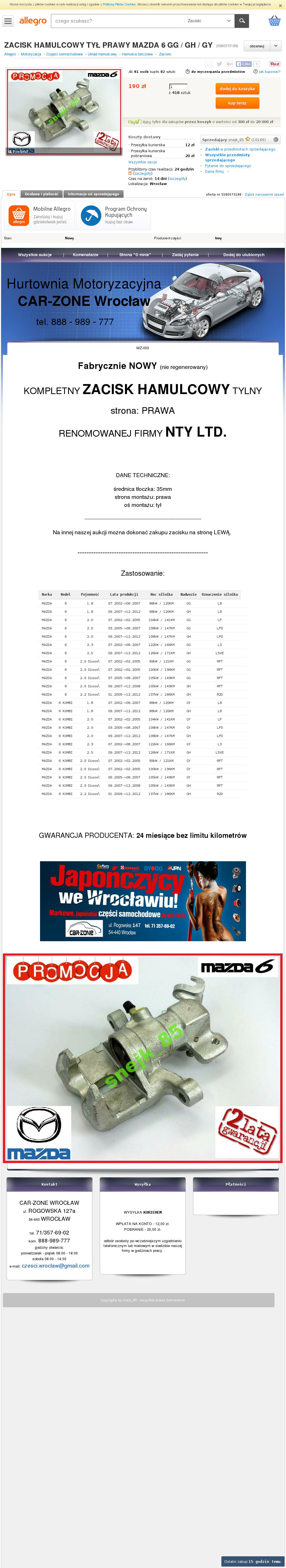

Koledzy pomóżcie, bo już pomysły mi się skończyły. Ostatnio wymieniałem klocki + tarcze przód bo trzepało kierownicą i pedałem hamulca. Mechanik wymienił ale powiedział, że tył jest jeszcze gorszy. Z tyłu wszystko było tak zapieczone, że grzał palnikiem żeby to rozebrać. Jeden klocek z jednej strony był zjechany do połowy a z drugiej już blaszki nawet nie było. Nawet w traczy zrobiła się dziura. Więc wymiana kompletu – zestaw tarcze + klocki TRW.
Po wymianie zauważyłem że prawy tył się grzeje, po 70km felga już była mocno ciepła. Oddałem jeszcze raz. Kazałem ponownie przepłukać układ bo ze 2 tygodnie wcześniej wymieniałem pompę hamulcową (padł sterownik). Mechanik przepłukał układ, powiedział że wyciągnął z układu jakiegoś gluta, jak smar. Brak poprawy, nadal się grzało. Więc wymieniłem przewód elastyczny, bo czytałem, że czasami to może być powodem – coś się z nim dzieje i działa jak zawór zwrotny. Ale to też nic nie dało. Ręczny nie trzyma, prowadnice zacisku ani zacisk też nie. Wszystko nasmarowane, chodzi jak w nowym aucie. Jak podniosę koło do góry i zakręcę, prawie żadnego oporu, delikatnie słychać jak klocek pociera o tarczę. Nie widać, żeby koło jakoś skokowo się zatrzymywało. Z lewej strony jest podobnie, słychać delikatne ocieranie klocka o tarczę, może ciut słabsze, ale nic się nie grzeje. Co to może być? Czy czeka mnie wymiana zacisku?
znalazłem taki
http://allegro.pl/zacisk-hamulcowy-tyl- ... 73188.html
Co to za firma? Warto go kupić czy coś bardziej firmowego?
znalazłem taki
http://allegro.pl/zacisk-hamulcowy-tyl- ... 73188.htmlCo to za firma? Warto go kupić czy coś bardziej firmowego?

Przerabiałem ostatnio temat zacisków. Ten NTY jest chiński, odradzano mi go praktycznie w każdym sklepie, w necie też opinie negatywne. Kupiłem zacisk hella grip, koszt x2 większy, niestety.
