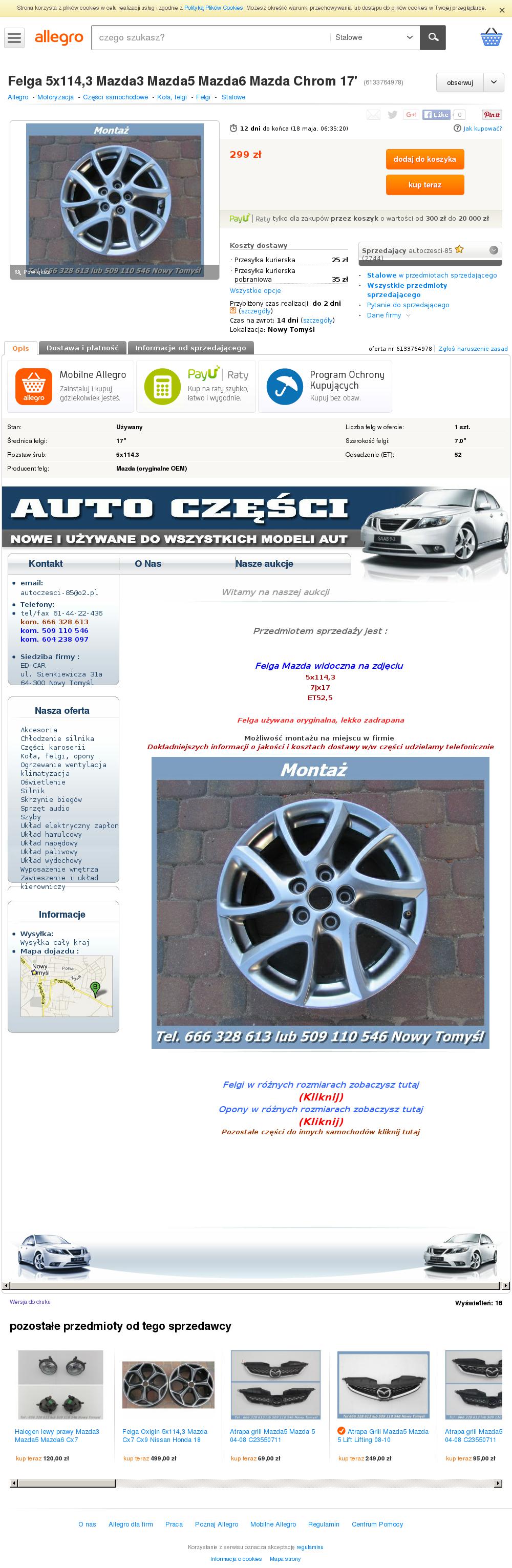

depesz2002 napisał(a):Właśnie zależało mi żeby na zimę stalową 17
A na allegro szukałes <co?>
http://allegro.pl/felga-5x114-3-mazda3- ... 64978.html
