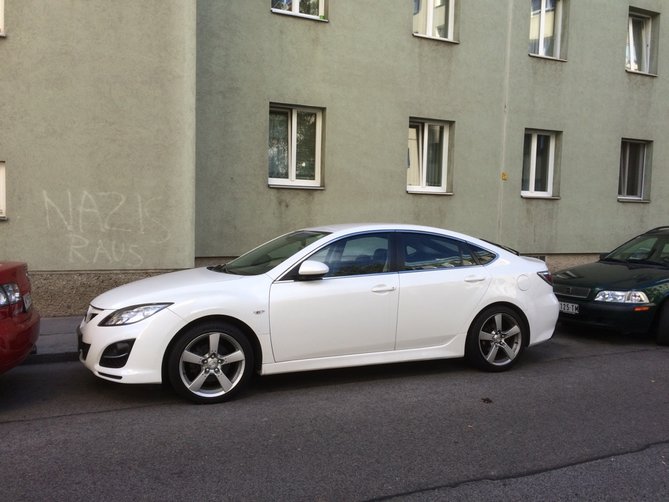

Ostatnio nosze sie z zamiarem zmiany kół. Myslalem o obręczach z Takuya badz Sport 18" jednak ciezko znalezc to w "dobrej" cenie. Ostatnio wpadly mi w oko kola z mazdy rx8. Co sadzicie? Czy parametrami wszystko sie zgadza?
WU-ja
WU-ja
- Od: 1 lut 2011, 19:03
- Posty: 31
- Skąd: Oxford, UK
- Auto: Mazda6
2.2 MZR-CD
2010
Do GH
Pasują

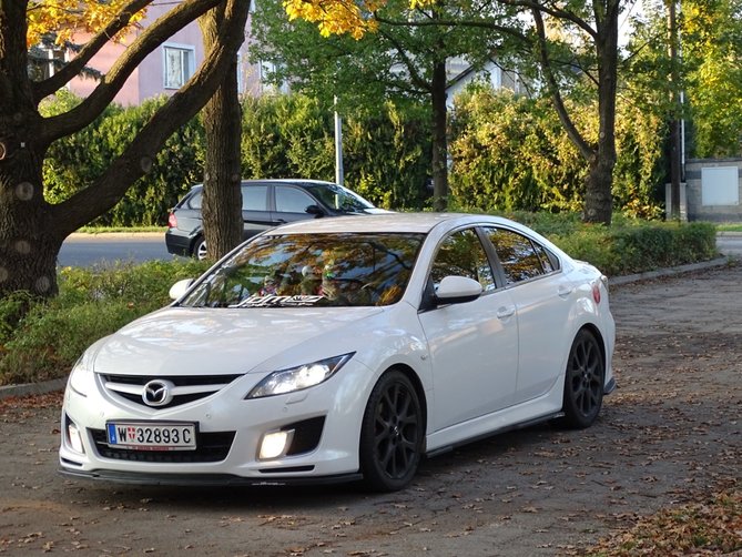

Ja właśnie przechodzę z 17' na 18'
, a myślę dodatkowo o sprężynach -30mm Eibach Powiedzcie mi proszę czy przy załadowanym samochodzie (co się zdarza) nie będzie nic obcierało? Macie Panowie 18' i do tego -30mm sprężyny, to proszę chwalcie się jak to jeździ, jak wygląda, no i czy plastiki w nadkolach całe...
Idzie wiosna, felgi są, opony są, tylko te sprężynki mi jeszcze po głowie chodzą.
Mam 18" (225/45 R18) i -40 przód/-30 tył obniżone,
nie trze nic
