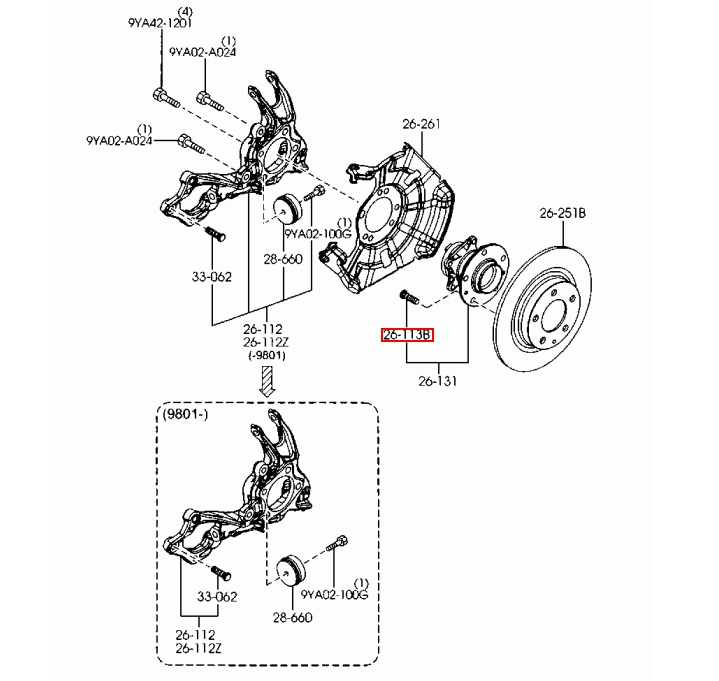

Pytanie pewnie dla części z Was trywialne...
Zmieniałem dziś kółka na letnie i urwałem śrubę w tylnym kole. Czy możliwa jest wymiana tylko tej jednej śruby (zostało ok 1.5 cm), czy trzeba wymienić całą piastę / tarczę?

Szpilka konkretnie, można ja zdemontować wybijając.

rysunek dobrze to pokazuje :)

A konkretnie, wiecie panowie jaka szpilka ??
12x1,5 a długość ??
