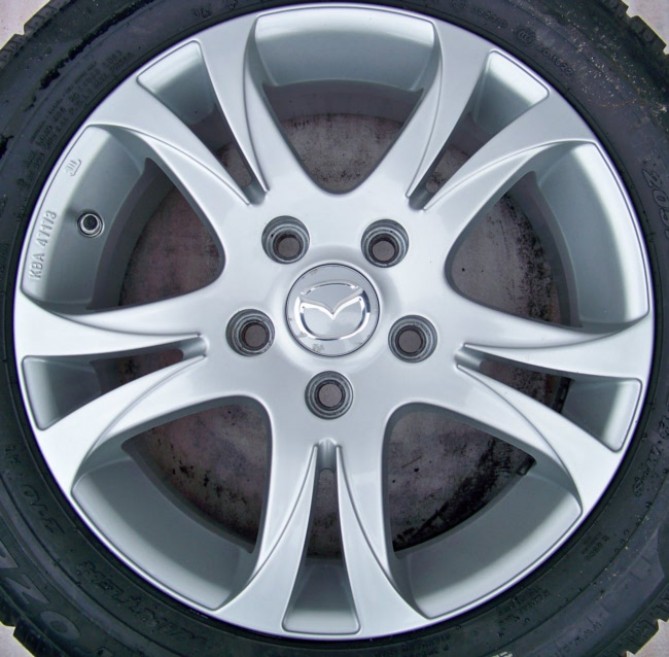

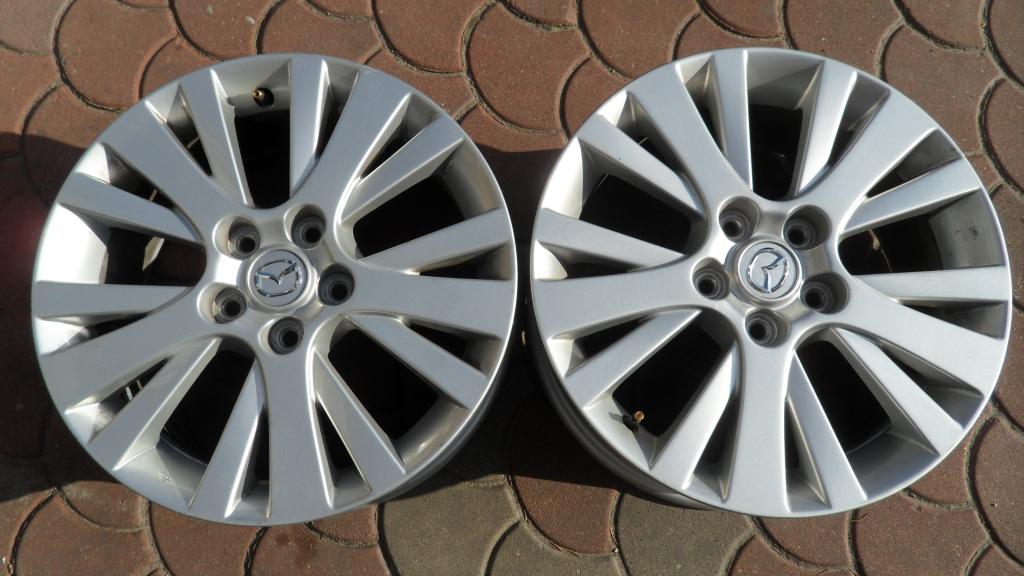

Czy do następujących oryginalnych felg 16'' stosuje się inne nakrętki niż te od oryginalnych felg 17'' ? Felga 16'' (u mnie na zimę)
A takie mam na lato 17'' (u mnie na lato)
Pytam dlatego gdyżprzy wyważaniu kół 16'' wulkanizator stwierdził że oryginalne nakrętki za głęboko są osadzone w gnieździe i że stożek nakrętki powinien być wyższy. Stąd moje pytanie czy jest inny zestaw śrub do tych felg 16''.
Marek
