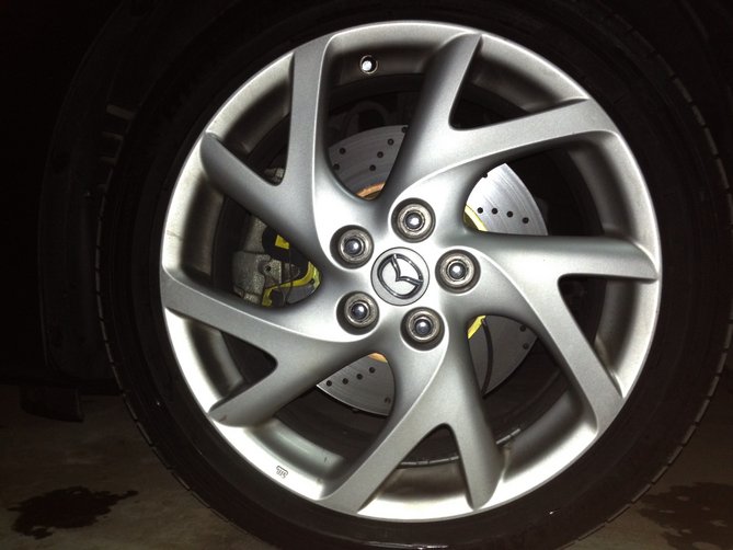

Nowy zestaw z przodu przeleciał 6 tys km, w tym trasa na mazury, 28 stopni, 4 osoby, pełny bagażnik, trasa Ostrołęka-Giżycko, kto jechał wie o co chodzi ;) Zestaw dał radę :) Ja jeszcze zmieniłem z tyłu klocki na ebc green na razie do oryginalnych tarcz. Przód został troszkę odciążony i teraz po ostrzejszym przelocie, z przodu fele mam bardzo ciepłe a z tyłu ciepłe. Wcześniej tył był zawsze zimny, więc teraz widać, że bardziej pomaga. Docelowo na tył pójdą jeszcze jakieś wydajniejsze tarcze jak te się skończą i wtedy będzie już idealnie :)
A teraz wygląda to tak :)

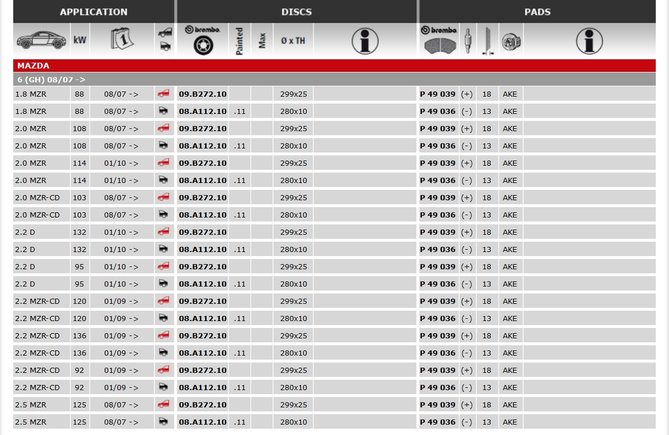

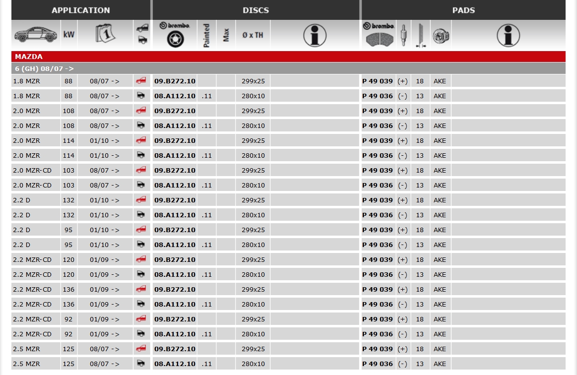

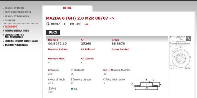

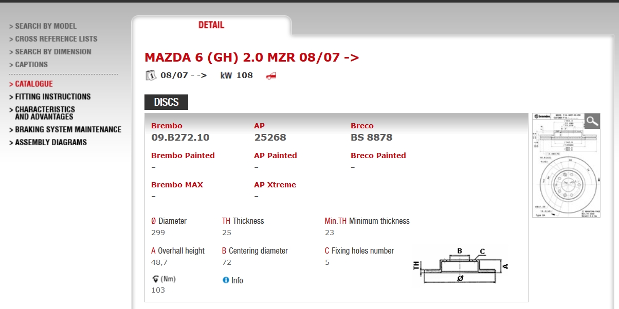

Postprzez Wojtek » 26 kwi 2015, 09:35
Dobra wiadomość dla użytkowników GH <jupi>
Firma Brembo uzupełniła swoją ofertę dla Was i można już kupić tarcze przednie... <diabełek>
Poniżej podaję zrzut ekranu dla różnych wersji M6 GH:
