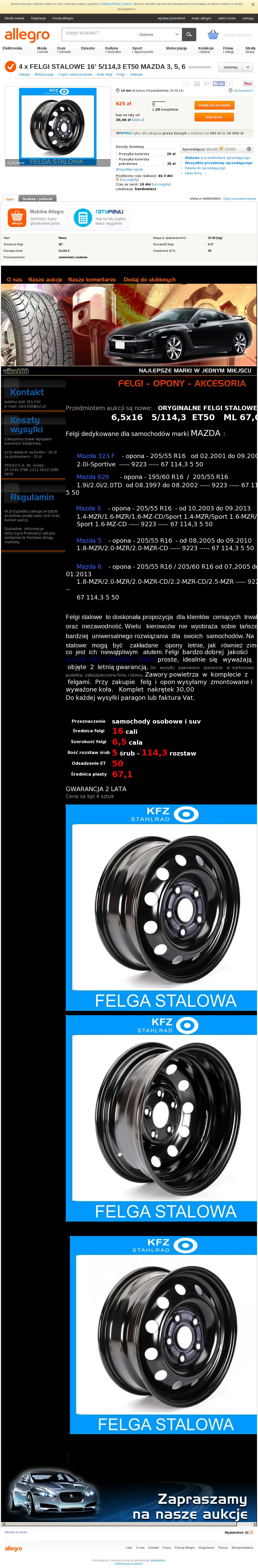

Witam jaki rozmiar felg stalówek bedzie dobry do opon o rozmiarze 205/60 R16?
Od: 14 paź 2014, 09:14
Posty: 4
Auto: MAZDA 6 2.0CiTD 140KM 2008r.
Postprzez Janusz626 » 14 paź 2014, 09:59
6 do 6.5 cala ;)

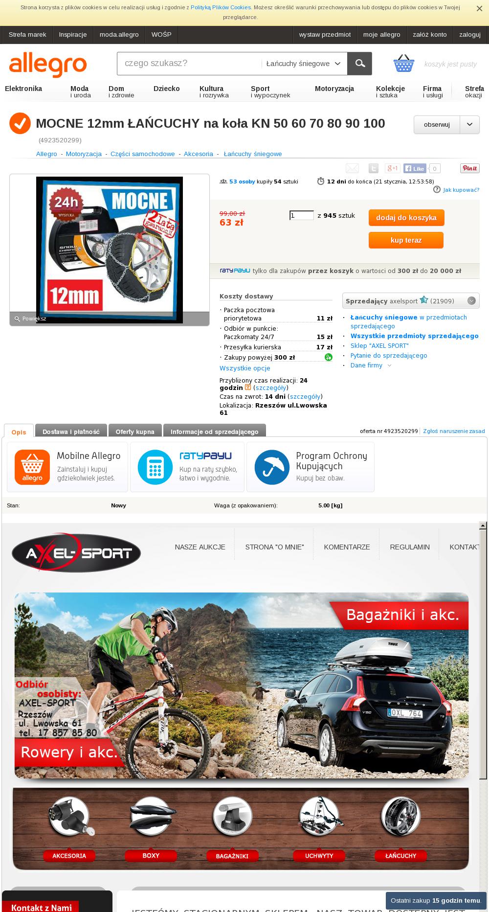

Jakie łańcuchy zimowe wybrać – czy na opony 195 / 65 / R15 lepiej wybrać łancuchy z ogniwami 12mm, na przykład takie
http://allegro.pl/mocne-12mm-lancuchy-n ... 20299.html
czy z ogniwami mniejszymi?
