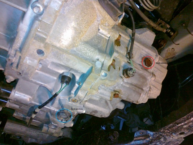

Poniżej foto skrzyni biegów, silnik 2.0 147KM LF oraz zaznaczone korki ( może komuś się przyda ) :
– czerwony – wlew,
– błękitny – spust
Korki na klucz 23

T_OMASZ napisał(a):Poniżej foto skrzyni biegów, silnik 2.0 147KM LF oraz zaznaczone korki
Procedura:
1. Rozgrzać silnik i skrzynię jazdą
2. Zaparkować auto i zabezpieczyć przed toczeniem
3. Odkręcić śrubę wlewu oleju
4. Spuścić olej ze skrzyni odkręcając śrubę spustową z cytowanego zdjęcia
5. Zakręcić śrubę spustową
6. W otwór wlewu wsunąć wężyk z lejkiem i poprowadzić go do góry
lub
włożyć w otwór wężyk od dużej strzykawki
7. wlewać (wpompować) nowy olej za pomocą lejka czy strzykawki
8. przestać wlewać nowy olej w chwili osiągniecia poziomu oleju do otworu wlewu oleju.
9. Zakręcić korek (śrubę) wlewu oleju
i już :)
