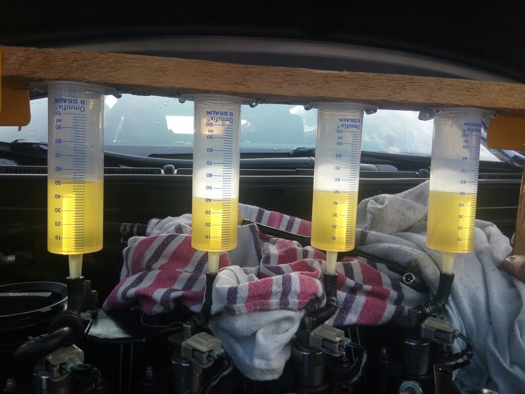

silnik 2.2 gh stuki metaliczne górna cześć .kopci na czarno przy niskich obrotach !Dodając gazu na 3tys obrotów ' stukanie zmienia się w grzechotanie .kopcenie mocniejsze
Również. Zrobiłem test przelewu

No i tyle z pomocy Nie rozumiem tego za bardzo. Komputer pokazuje korekte zapisana przy 35MPa i wyzszych cisnieniach, korekte w czasie rzeczywistym, czyli przy pracujacym silniku. W plusie tzn ile 1,5, 10? I jak Ci pomoc?. Ja robie ludziom wydruk z korekty i naciagniecia lancucha To co masz w menzurkach to nie jest powod stukania. Moze lancuch jest wyciagniety? A moze cos innego? Takie wrozenie z fusow
