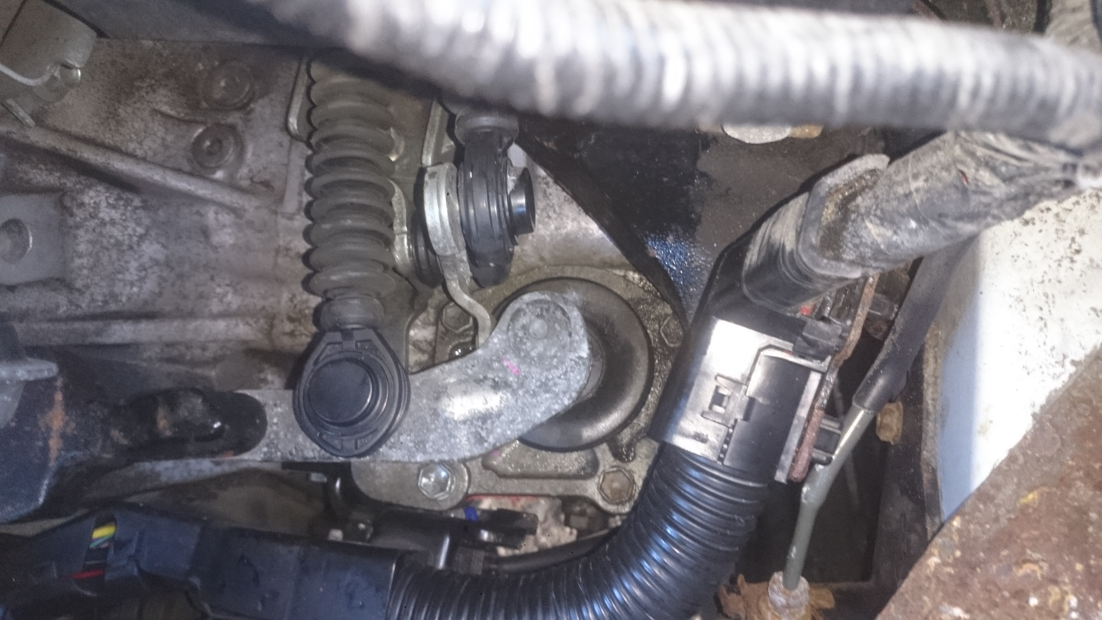

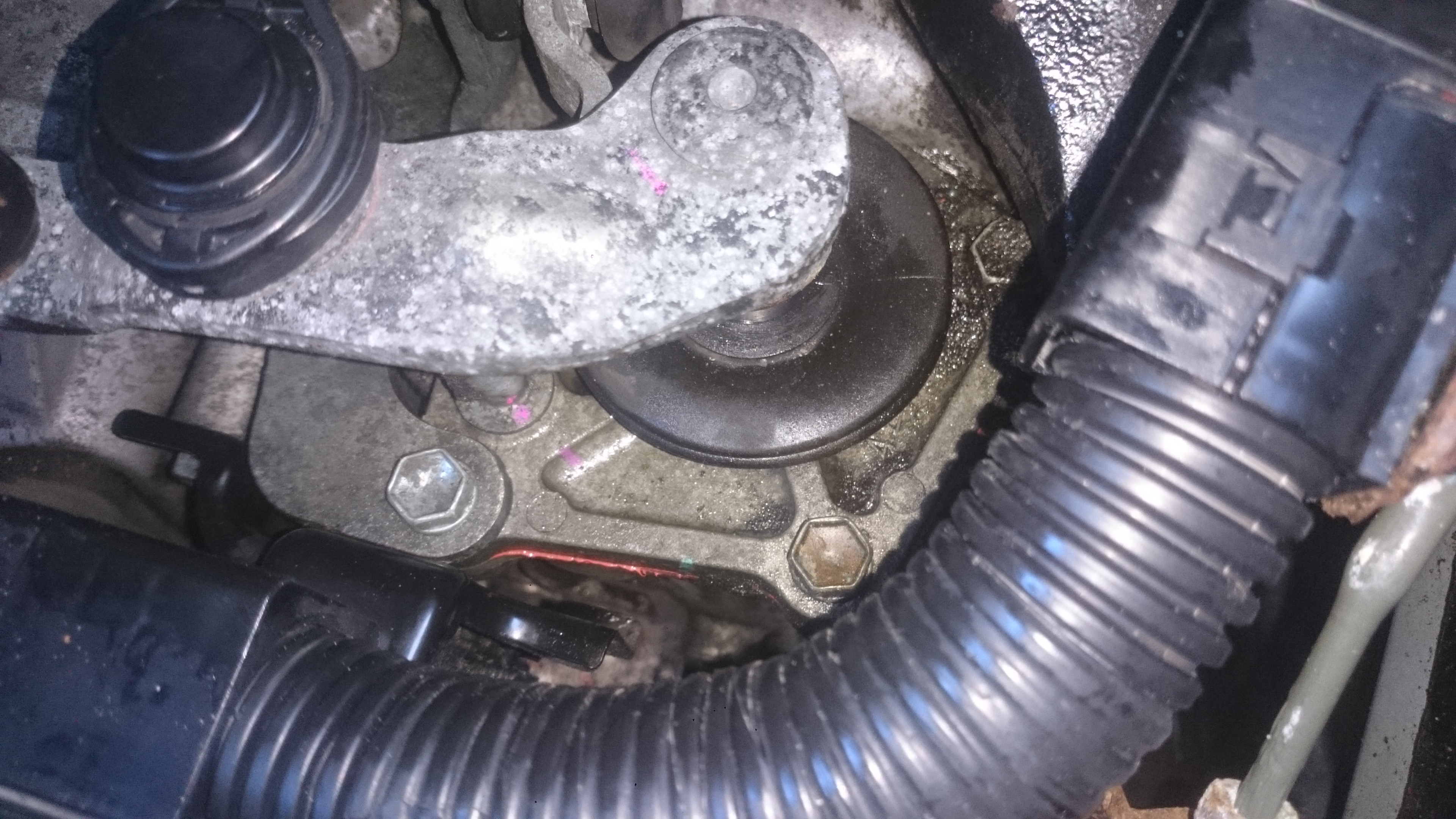

Pacjent to Mazda 6 gh 2.2 diesel 163 km 2010r. Mam wyciek ze skrzyni od gory przy wybierakach pod filtrem powietrza
Prosze o pomoc z czego tam moze leciec, czy wymiana wymaga duzo roboty? Dodalem zdjecie miejsca gdzie leci duzo oleju... Miejsce wyczyscilem ale bylo tam duzo oleju spod tego gumowegi grzybka...

Dla potomnych o podobnym problemie.
Okazal sie simering pod ta gumowa oslona.
Trzeba bylo:
1. wyjac filtr powietrza, akumulator i jego obudowe,
2. odkrecic lape silnika i po wypieciu wodzikow mozna bylo odkrecic ta podstawe z gumowa oslona.
3. Gdy wszystko wyszlo trzeba bylo wybic simering i nabic nowy i pozniej poskladac wszystko. Aby lepiej weszlo wykrecilem czujniki ktore tam przeszkadzaly i wszystko weszlo bez problemu.

240 tys ale musialo juz troche wczesniej leciec bo cala skrzynia byla brudna a dopiero teraz to zauwazylem. Sama robota dla kogos kto ogarnia nie jest trudna wiec jak ktos bedzie mial kiedys wyciek i nic od spodu nie zauwazy to radze spojrzec pod filtr powietrza ;–)

Norma... leci przez wybierak,
oryginalny uszczelniacz groszowa sprawa. :)
