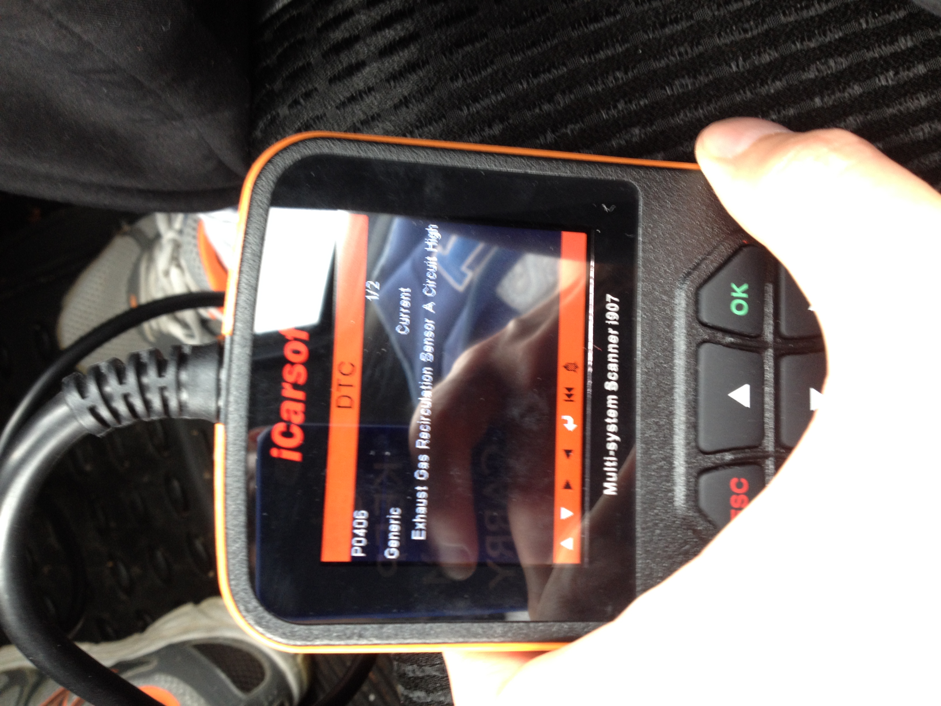

Ostatnio przy odpolaniu zimnego tylko silnika co jakis czas zapalala mi sie kontrolka silnika. Jako ze podreczny skaner przewaznie woze w samochodzie za kazdym razem sprawdzalem kody, zawsze wyskakiwal ten sam: P0406 (EGR Sensor A circuit high)
Po skasowaniu bledu samochod odpalal i jezdzil normalnie. Co ciekawe kontrolka nie zapalala sie ponownie w trakcie jazdy ale tylko przy ponownym odpalaniu zimnego silnika.

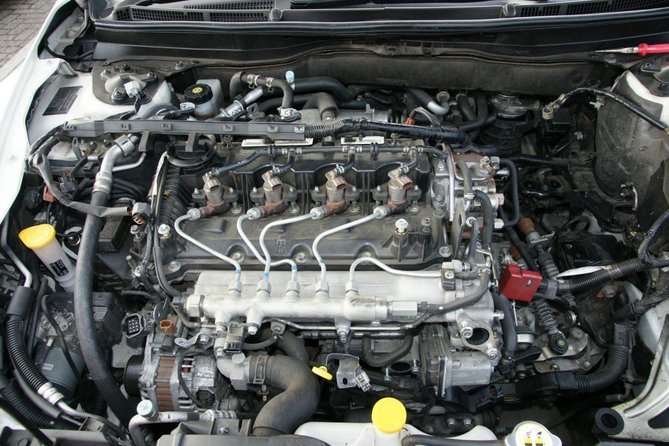

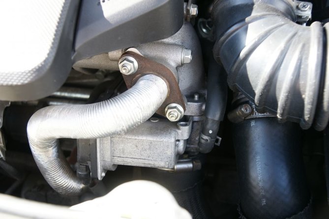

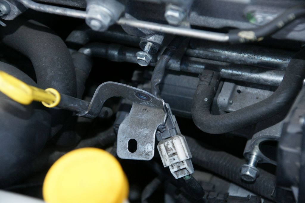

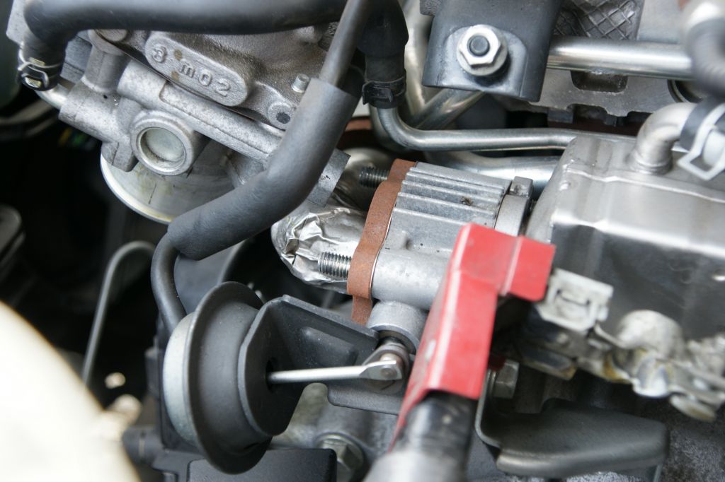

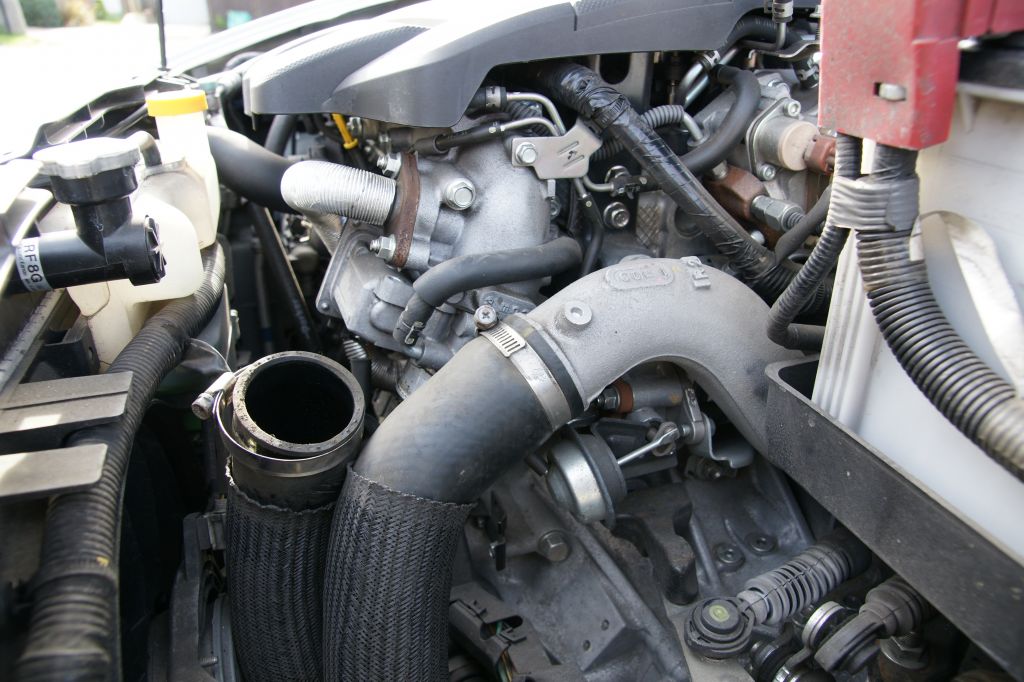

Zeby zdemontowac EGR musialem zdjac plastikowa gorna oslone silnika, wyjac baterie i zdemontowac plastikowa podstawke na baterie, obudowe fitlra powietrza, zdemontowac gumowe rury miedzy turbo i intercooler'em i miedzy przepustnica i i intercooler'em, metalowa i gumowa rure miedzy turbo i obudowa filtra powietrza..
Musialem tez odlaczyc weza od chlodziwa do przepustnicy i zdemontowac przepustnice oraz poluzowac rury od plynu chlodniczego przed EGR'em.

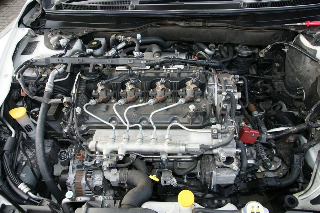

Na zdjeciach widac ze odlaczylem tez przewody od wtryskiwaczy.

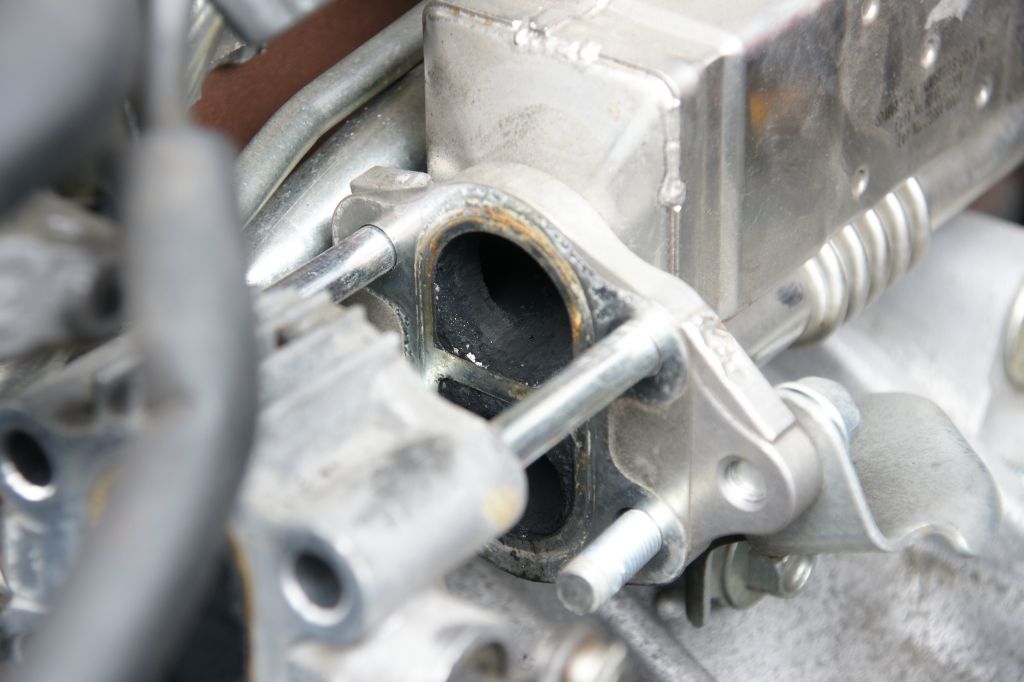

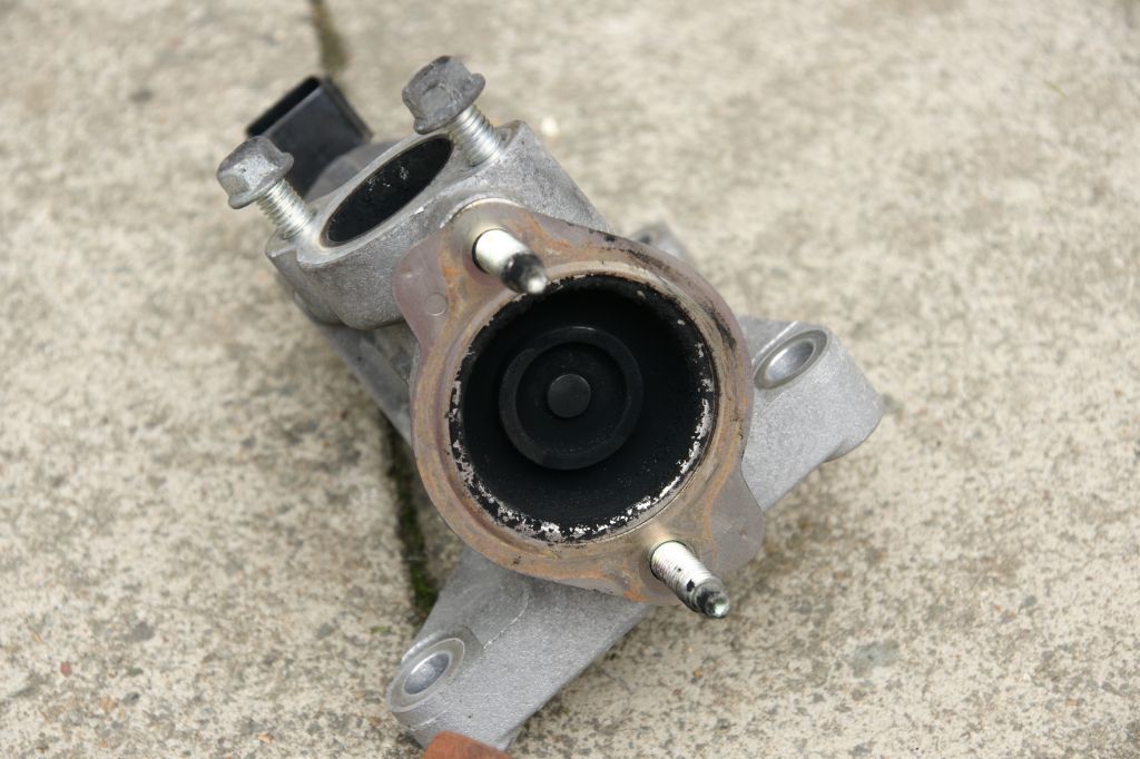

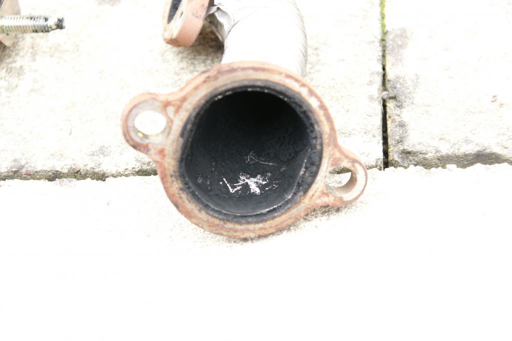

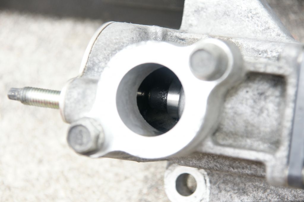

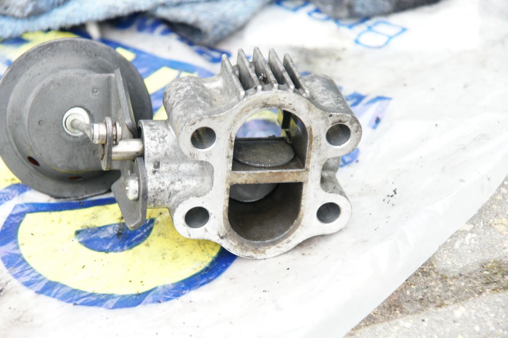

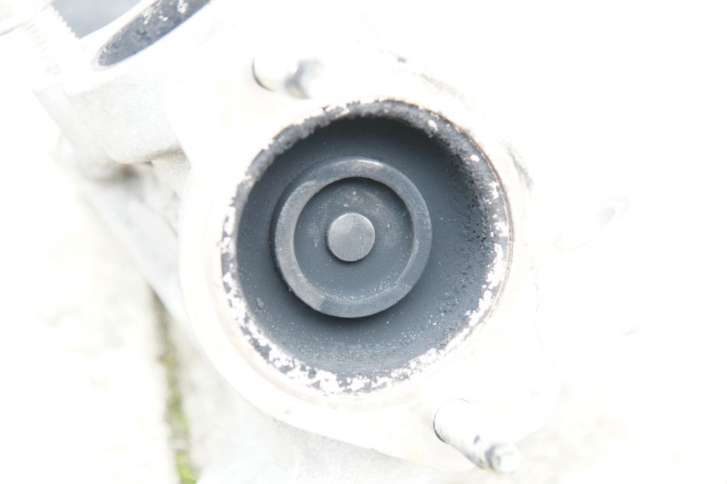

Moj EGR byl caly zasyfiony sadza. Zuzylem cala duza puche WYNNS AIR INTAKE AND CARBURETTOR CLEANER i mala pusze WYNNS DIESEL VALVE EGR CLEANER i w zasadzie nie zauwazylem zadnej roznicy miedzy wlasciwosciami czyszczacymi miedzy tymi dwoma przy czym ten pierwszy srodek do czyszczenia przpustnicy jest tutaj dostepny jako duza pucha 500ml i kosztuje nieco ponad £3 a EGR cleaner kosztuje ponad £10 za 200ml.
Zalaczylem PDF'y odnoscie obydwu specyfikow.
Co ciekawe czyscilem EGR bez demontazu tym WYNNS Diesel EGR Cleaner jakis miesiac temu prewencyjnie (pryska sie to wtedy do przepustnicy na pracujacaym rozgrzanym silniku) i jak widac byly to pieniadze wyrzucone w bloto!!
Lepiej zawsze zdemonotwac EGR i wtedy go wyczyscic.

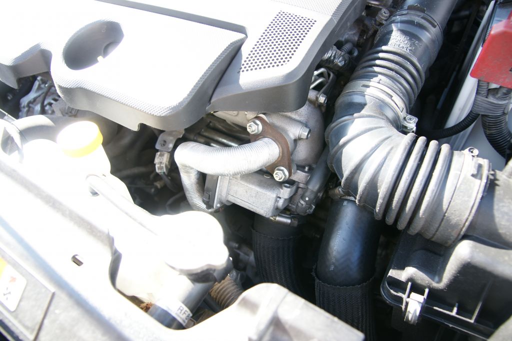

Przpustnica i rury od intercoolera

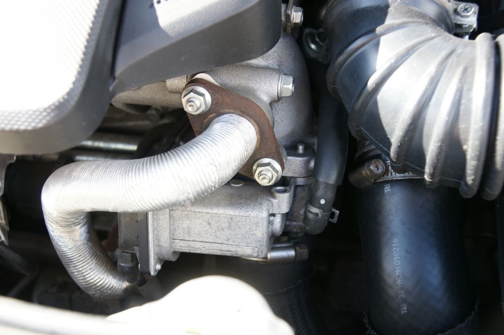

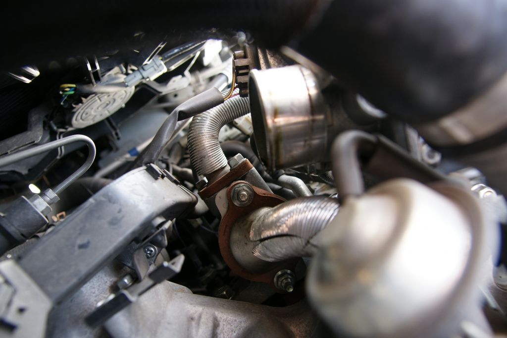

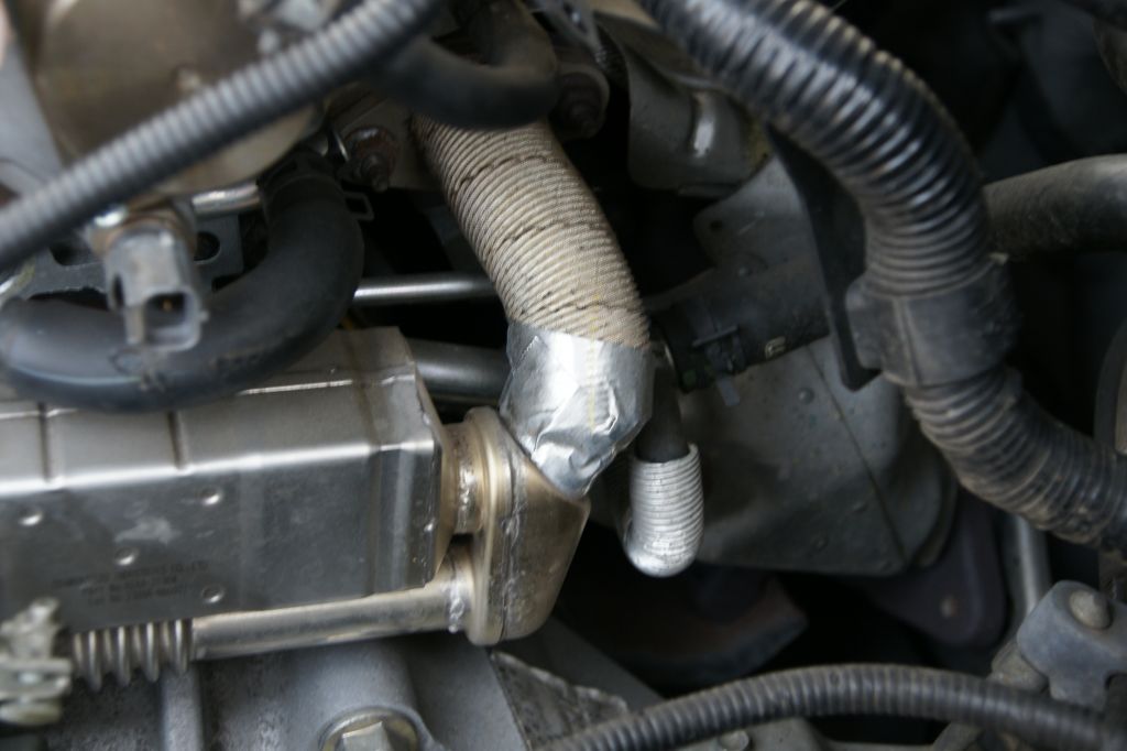

Miedzy EGR cooler a EGR

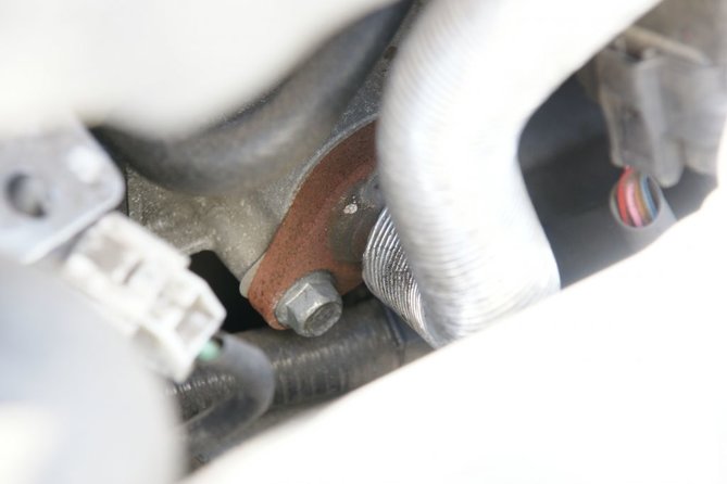

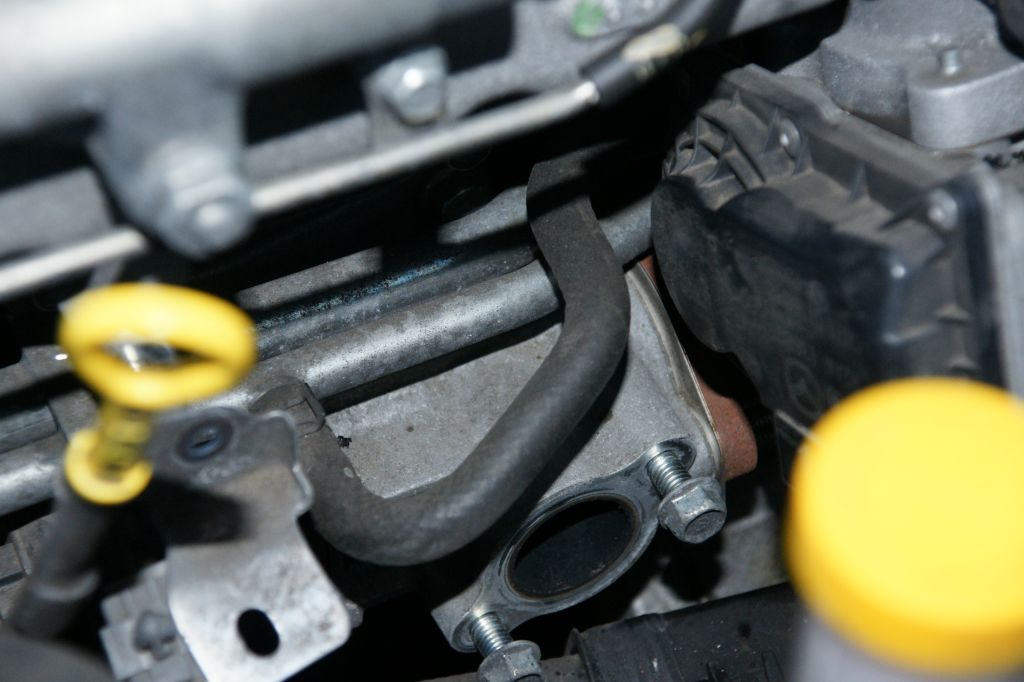

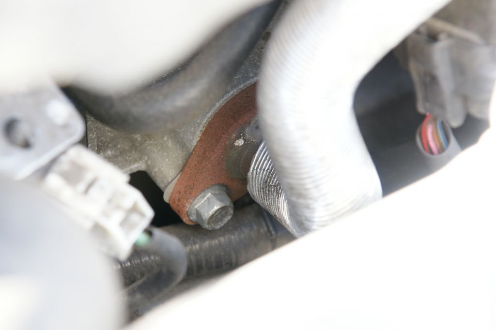

Rura miedzy EGR a kolektorym ssacym
Przed demontazem obudowy filtra powietrza
schowany EGR i rura do kolektora ssacego

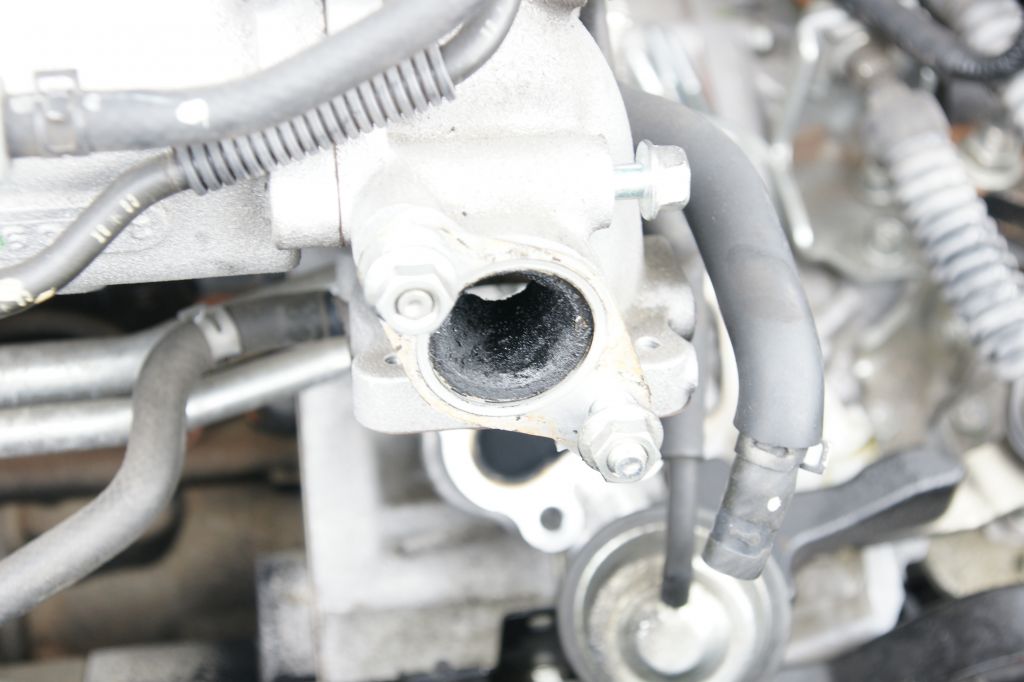

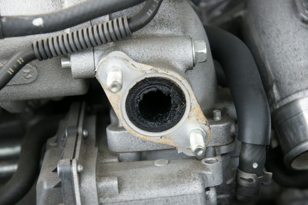

wejscie do kolektora ssacego nad przepustnica
rura od egr

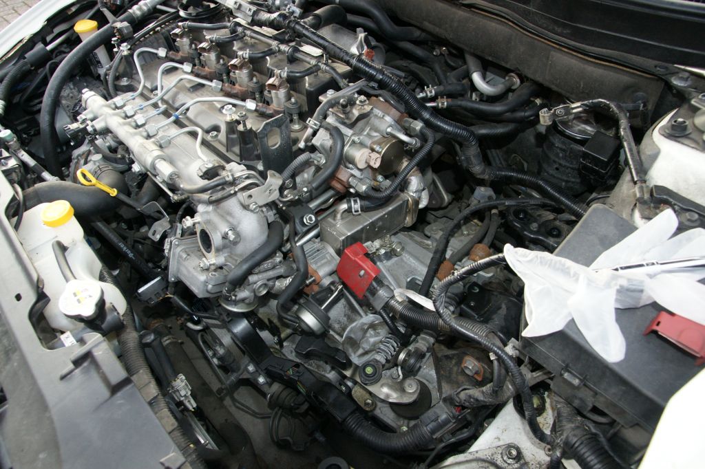

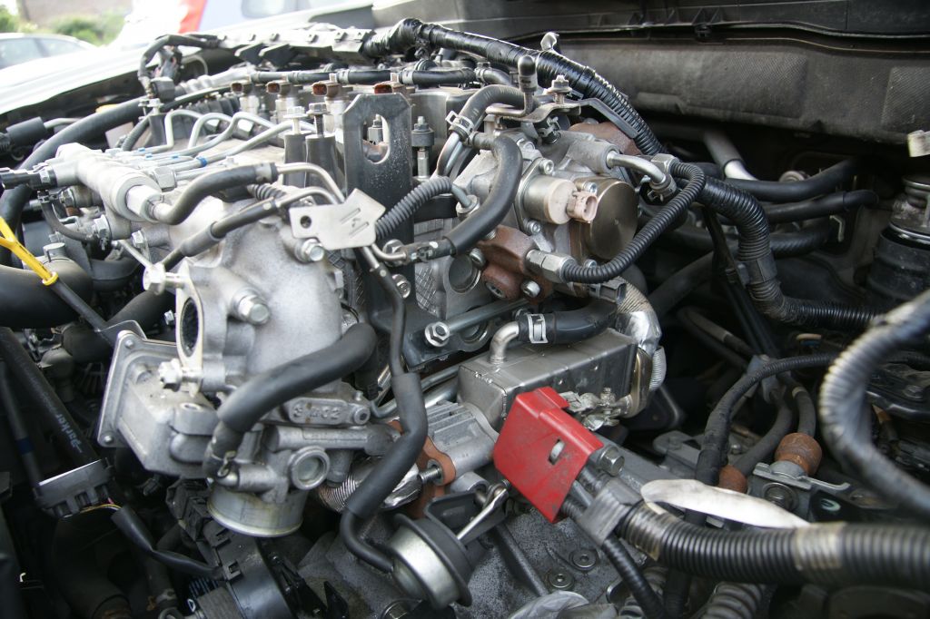

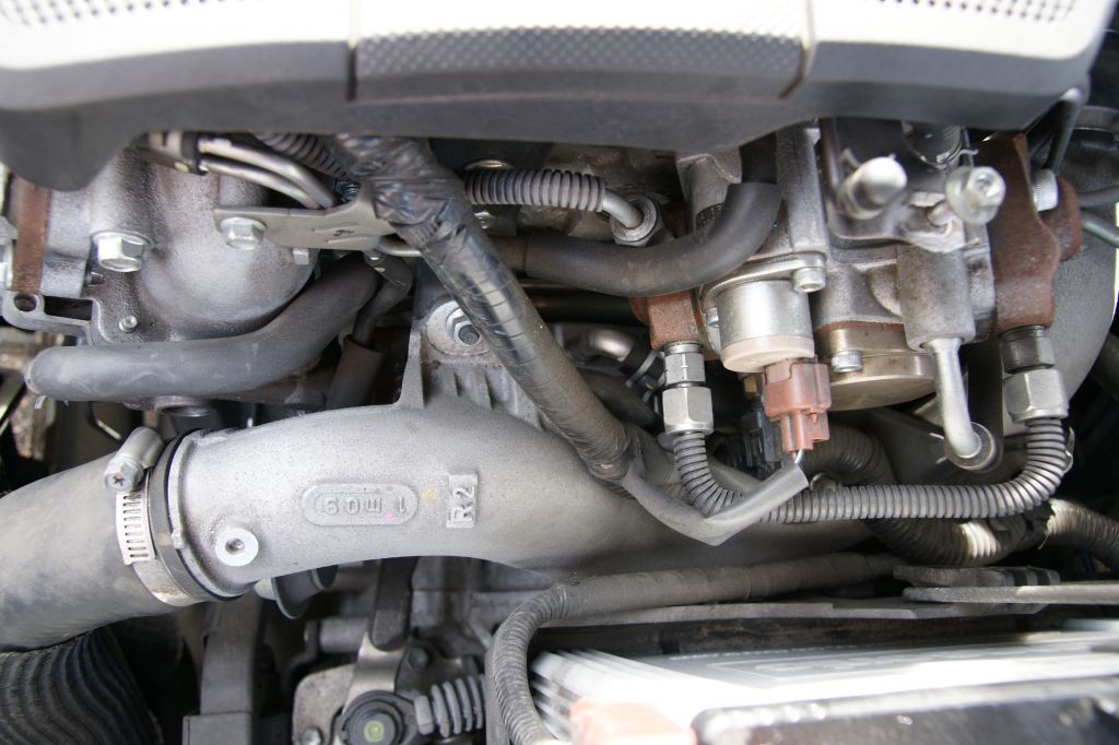

silnik z boku
silnik z przodu, zdemontowane przewody

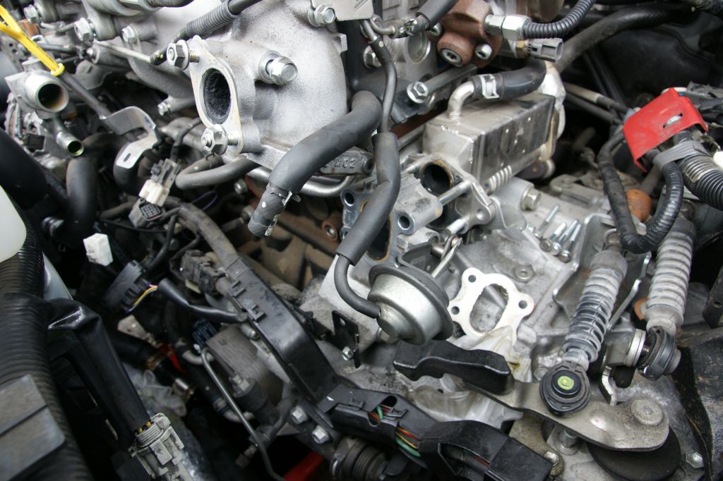

schowany EGR
EGR cooler
EGR cooler
EGR cooler

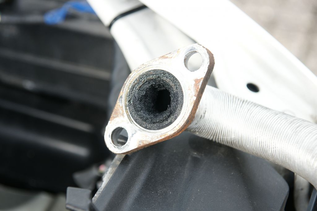

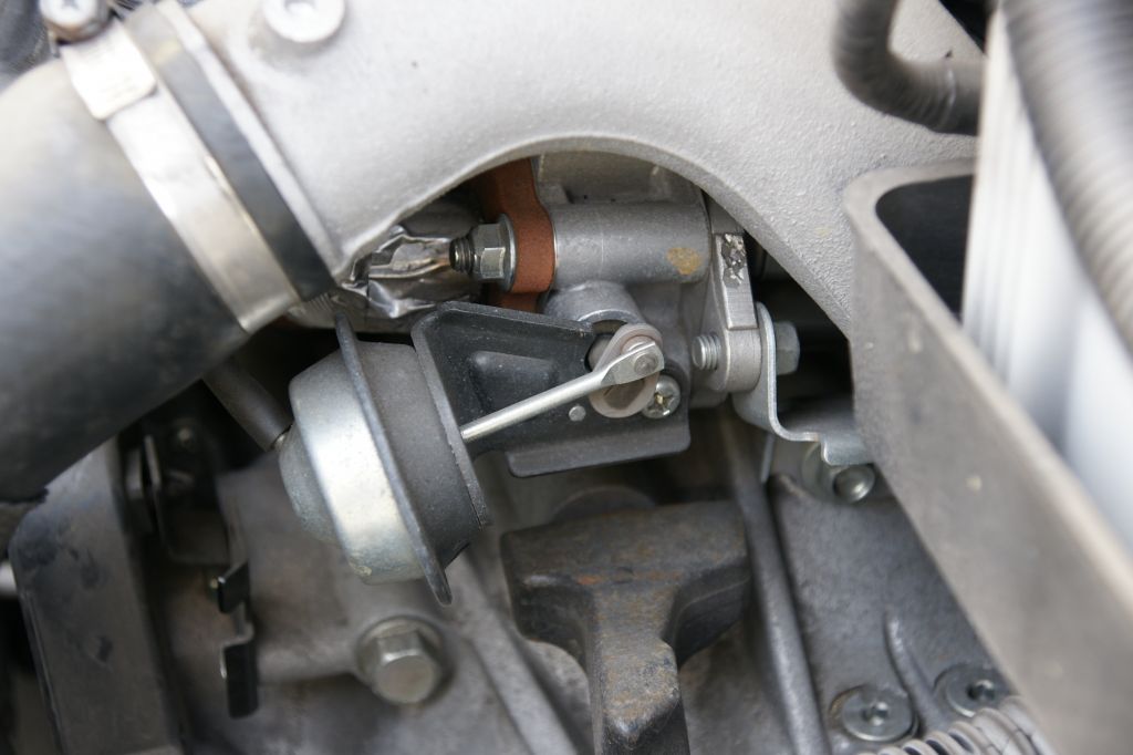

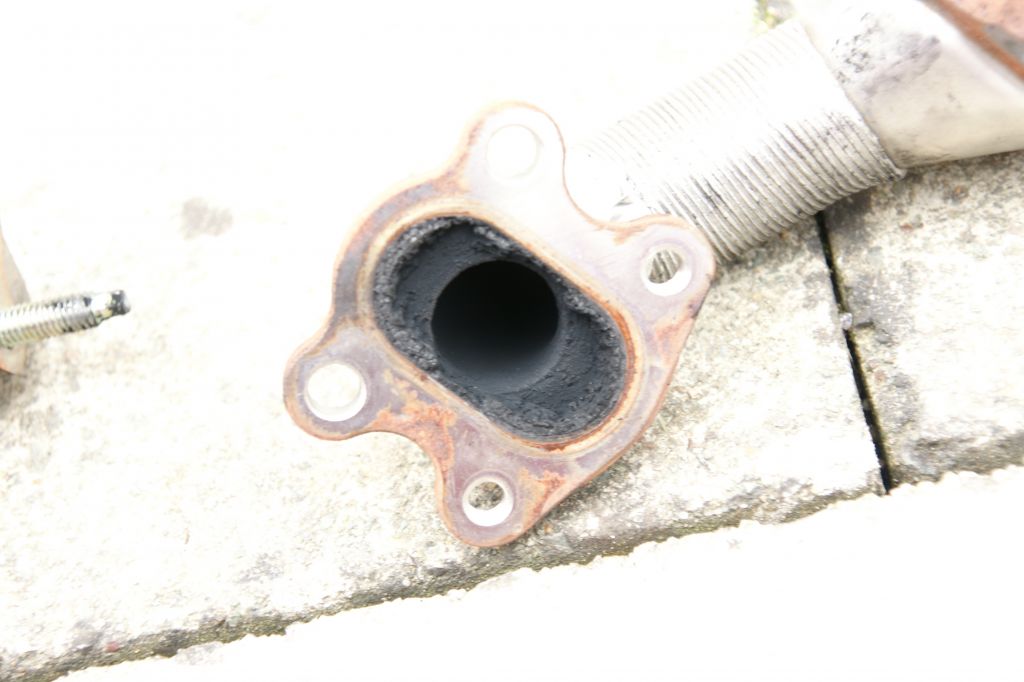

EGR
zdemontowany EGR
EGR cooler
EGR cooler

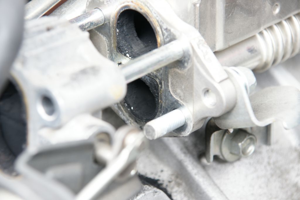

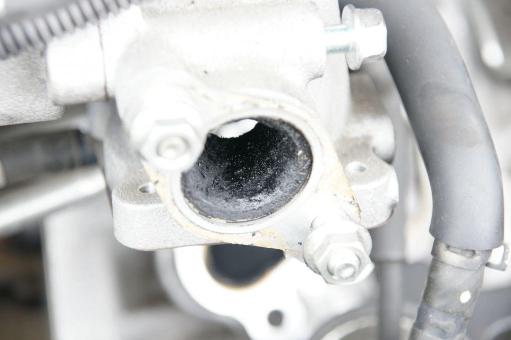

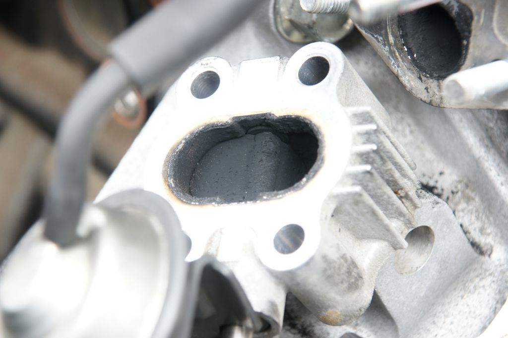

wejscie do kolektora ssacego od EGR po demntazu przepustnicy
wejscie do kolektora ssacego – zblizenie

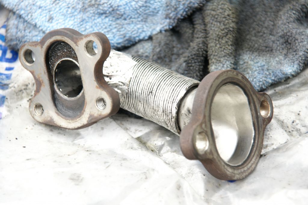

rura miedzy EGR cooler a EGR

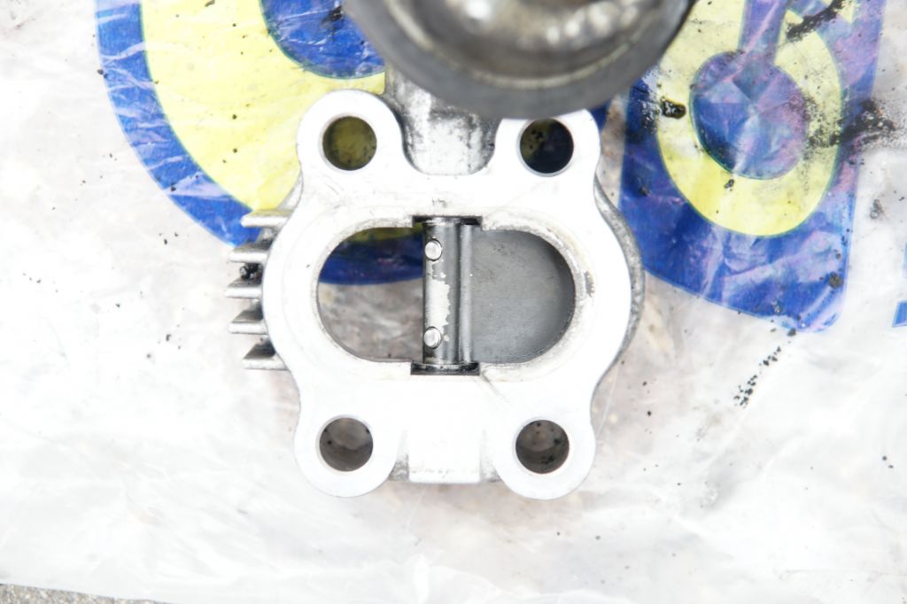

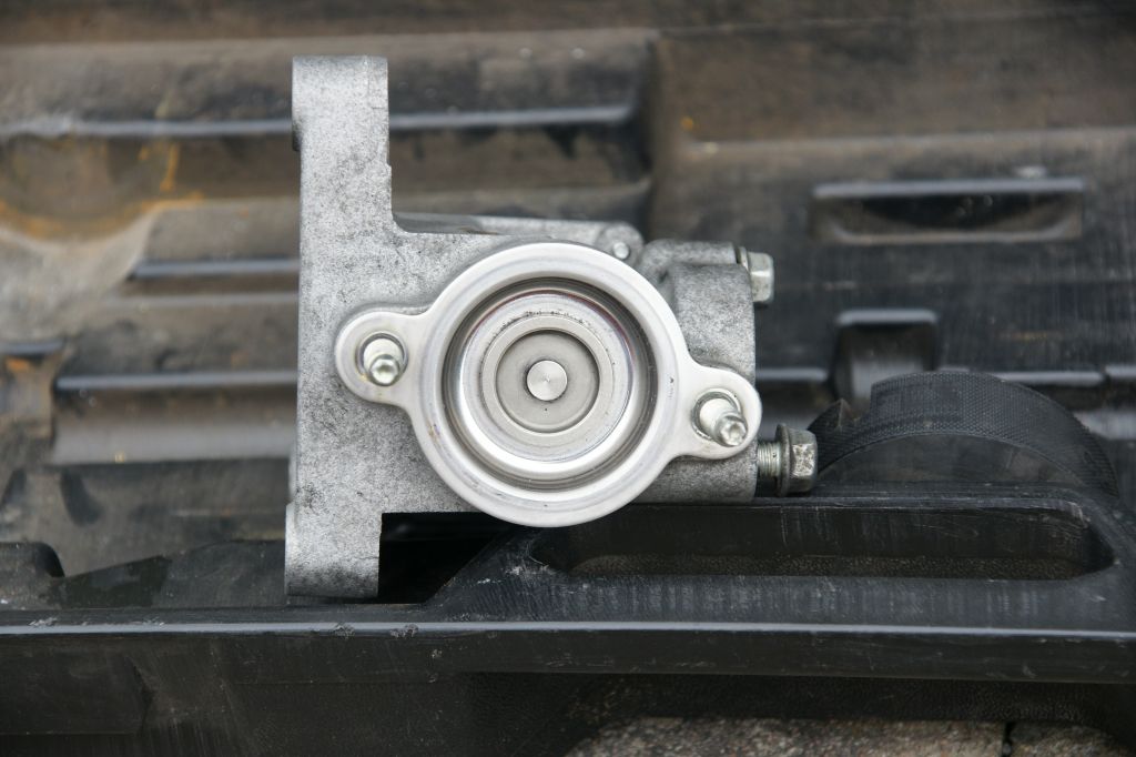

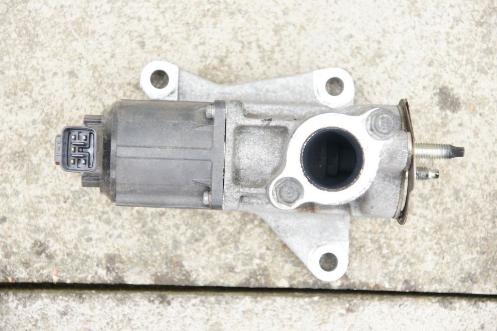

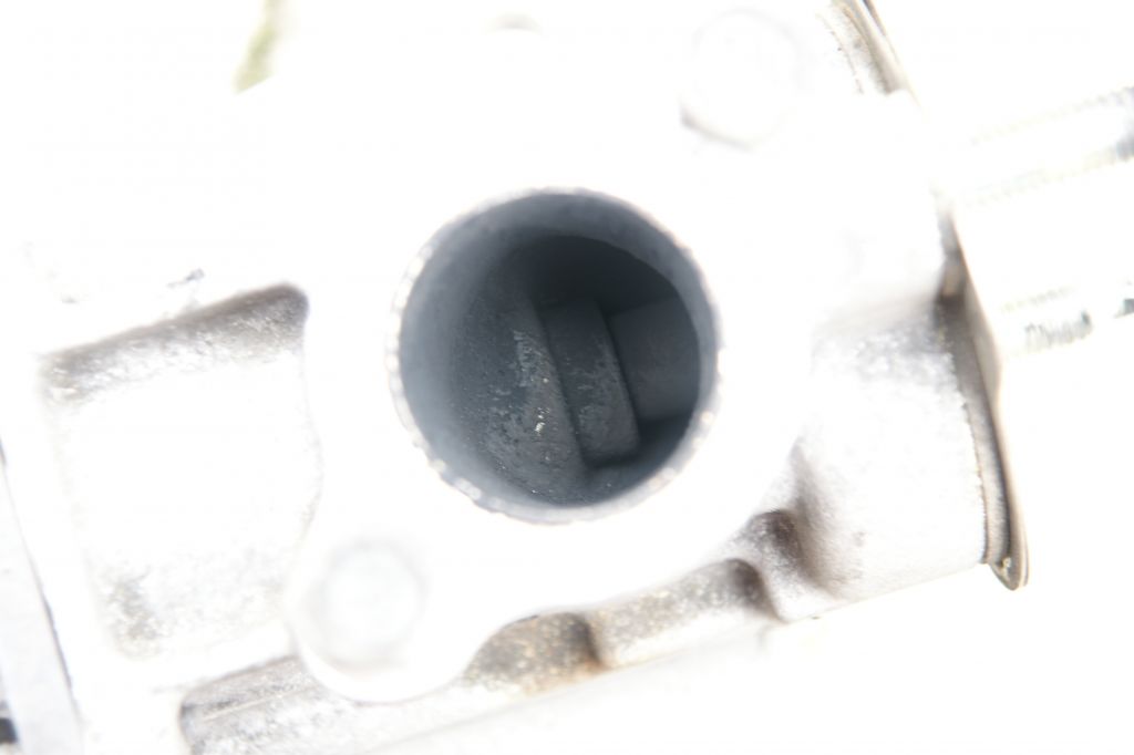

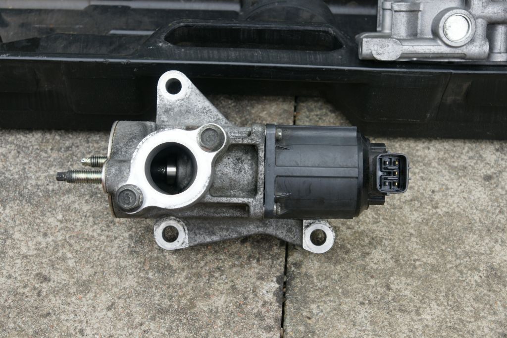

zdemontowany zawor EGR
EGR
EGR przed czyszczeniem
EGR po czyszczeniu
EGR po czyszczeniu
EGR po czyszczeniu
I to by bylo na tyle :)
DTC P0406
