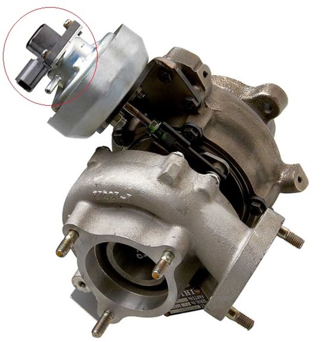

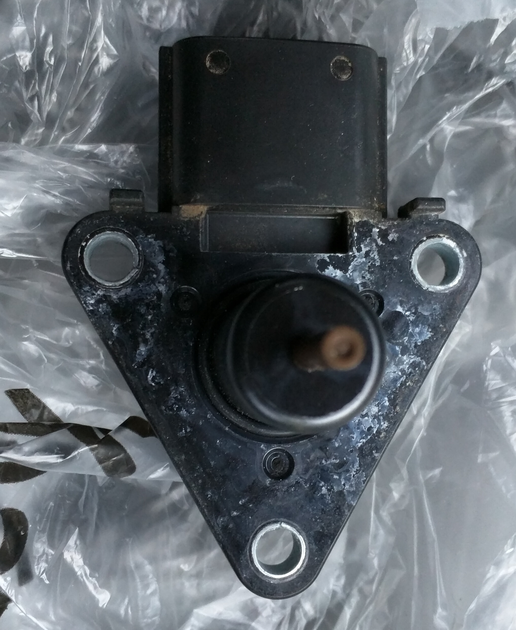

	Miałem dokładnie to samo, uszkodzony czujnik na turbinie, nowy tylko w komplecie z turbina, kupowałem używany od Enduro. Więcej szczegółów jak wieczorem będę w domu, mam chyba zdjęcia i stary czujnik (jeśli problem aktualny, bo już parę dni minęło)
edit dla potomnych:
chodziło mi o czujnika położenia cięgna do sterowania kierownicami/łopatkami turbiny (ewentualnie inni nazywali to sterownik polozenia kierownic/łopatek turbiny)
Diagnozowałem sam forscan'em: napięcie sygnału z czujnika wg instrukcji serwisowej może być maksymalnie do 4.90V. U mnie zdarzało się zawsze na dwójce, przy dość lekkim naciśnięciu gazu w okolicach 1500-1550 RPM, że napięcie (pid VBC_POS) przez np. kikaset milisekund było w przedziale 4.91-4.92V – wtedy jest zgłaszany błąd, silnik przechodzi w tryb awaryjny i ogranicza moc.
zdjęcia:
czujnik:
turina z zaznaczonym czujnikiem:

czujnik:
