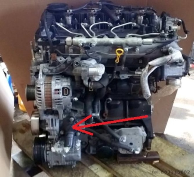

Postprzez valdi2000 » 20 lis 2018, 19:20
witam serdecznie!
mam pytanie, czeka mnie wymiana termostatu w mojej m6 gh 2.2 2010r, trzyma ledwo 75stopni, chciałbym się upewnić czy termostat jest w tej obudowie którą zaznaczyłem na zdjęciu?
nie jestem pewien czy to zdjęcie to jest faktycznie silnik R2 ponieważ zdjęcie znalazłem w necie,
z góry dziękuje za pomoc,
pozdrawiam
Paweł
