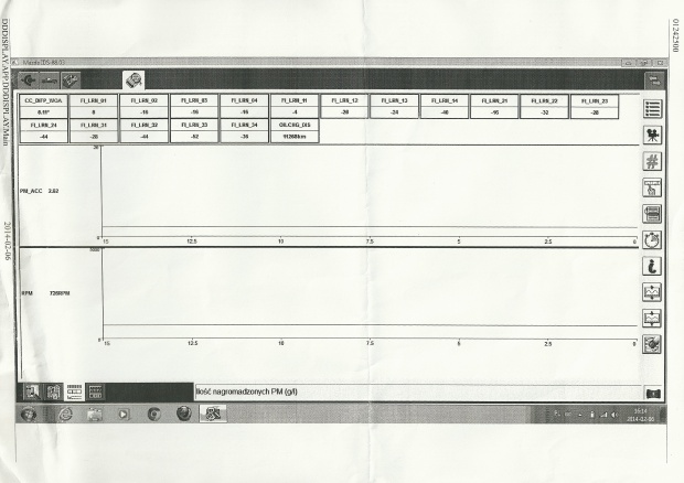

Postprzez Lucasbadboy » 6 lis 2014, 19:06
witam panowie
mam dokument i nie wiem czy sie nie myle kod CC_DIFP_WOA to kod naciągu lancucha ??? wyszlo 8.11 w lutym 2014 teraz bylem na wymianie oleju i po wymianie oleju niby zawsze sprawdzaja naciag lancucha i niby wyszlo 11 ??? mozliwe ze w 8 miesiecy sie tak naciagnol ?? dziwne mi sie wydaje
tu daje link do dokumentu :
http://www.fotosik.pl/pokaz_obrazek/pel ... 0d0a8.html
pozdro

Postprzez smile » 6 lis 2014, 21:19
chyba rozciągnął...

Postprzez Lucasbadboy » 6 lis 2014, 23:30
no ok ,masz racje :D a co do pytania?? mozliwe zeby sie w 8 miesiecy rozciągnął się łańcuch z 8 na 11 ??

Postprzez Wojtek » 6 lis 2014, 23:34
Mozliwe... zdarzylo sie tak...
Podjedz do kogos jeszcze...
Czy kontrolka DPF sygnalizuje bledy?
Czy jest blad rozciagnietego lancucha?
Posty: 17533 (110/486)
Postprzez smile » 7 lis 2014, 00:04
Łańcuch nie rozciąga się na przestrzeni czasu a na przestrzeni przejechanych kilometrów. I nie dochodzi do jego gumowego wyciągnięcia a do wycierania się jego elementów, co powoduje jego wydłużenie... Prawda Wojtku?

Postprzez Wojtek » 7 lis 2014, 06:13
tak, to przebieg (czas pracy elementów) ma wpływ...
Lucasbadboy napisał(a):wyszlo 8.11 w lutym 2014
Jaki był przebieg auta?
Lucasbadboy napisał(a): teraz bylem na wymianie oleju
Z jakim przebiegiem?
Akurat łańcuch rozciąga się już czasem po 50 000 km :(
A to z pierwszej strony tego tematu...
borus napisał(a):Piszę ponieważ w pazdzieniku 2012 byłem na serwisie i mówili że mają przykaz sprawdzania rozrządu. Wówczas powiedzieli że wszystko jest OK. A teraz po 8 miesiącach pojawił się problem z rozrządem i za naprawę chcą 3 tys PLN.

Postprzez Lucasbadboy » 7 lis 2014, 10:13
a wiec od początku jak mial 50tys km mial wezwanie mazdy do wymiany lancucha akcja serwisowa potem dla sprawdzenia zmiezyl sobie lancuch w lutym tego roku jak mial ok 115 tys km przejechane auto ma teraz 133 tys km wiec z 8.11 na 11 po przejechaniu 18 tys km ?? :( e nie wiem nic pozostaje mi pojechac do innego serwisu i wydac zas kase wrrr chyba duzo nie wezma ?? i zajmie im to chwilke podlącządo kompa i gotowe ?/mam nadzieje ze nie trza zostawiac auta

Postprzez Wojtek » 7 lis 2014, 10:39
Czyli rozciagnal sie po 80 tys. km
Jednak nadal nie napisales nic o bledach czy migajacej kontrolce...
Odczyt jest komputerowy...

Postprzez Lucasbadboy » 7 lis 2014, 19:14
wlasnie nie mialem zadnych bledow i nigdy nie zapalila mi sie kontrolka dpf :|
pojechalem do innego serwisu powiedzial mi ze ludzie nazekaja na ten serwis do ktorego pojechalem. Wiec wszystko jasne. :| pan sprawdzil w kompie i powiedzial ze zostal uaktualniony wiec jak by byl problem z lancuchem to by swiecila sie kontrolka dpf a tutaj nic sie nie swiecilo. Wiec powiedzial ze nie ma sensu nawet podpinac i tracic czas i pieniadze jak nic sie nie dzieje. :) W tamtym serwisie nawet wydruku mi nie pokazali z wykazem ze rozciagniety lancuch. Naciagacze na maksa nic narazie póki nic mi sie nie zapali zostawie jak jest, a przy okazji jak bede w PL sprawdzę.
pozdro chlopaki dzieki za odpowiedzi i chec pomocy <spoko>
