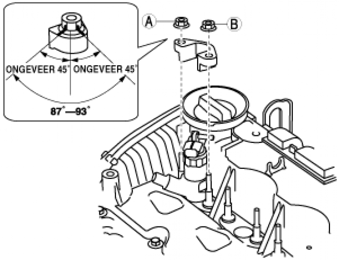

ty pisales o reg. zaworow a ja dopatrzylem sie tam info co do dokrecania wtryskiwaczy!
mozesz opisac tu procedura dokrecania wtryskow

CudownyBocianek napisał(a):....Szkoda tylko, że klucz dynamometryczny ( czytaj porządny) o takim zakresie Nm jest tak drogi
krystian77 napisał(a):...chciałem kolegów zapytać jak właśnie realizują np. 1,5 Nm. Czy tylko klucz czy może jakieś garażowe metody?....
krystian77 napisał(a):.... jeżeli śrubę B dokręci się na 2,5Nm to automatycznie śruba A jest dokręcona zbliżoną siłą...
6. Dokręcić nakrętki tymczasowo.
Wstępny moment
0,5-1,5 Nm {5.1 do 15 kgcm, od 4,5 do 13 w · lbf}
7. Dokręcić nakrętki tymczasowo.
Wstępny moment
1,5-2,5 Nm {kgcm 16-25, 14-22 w · lbf}
8. Dokręć nakrętki A i B zgodnie z następującą procedurą łącznym kątem 87 ° -93 °.
