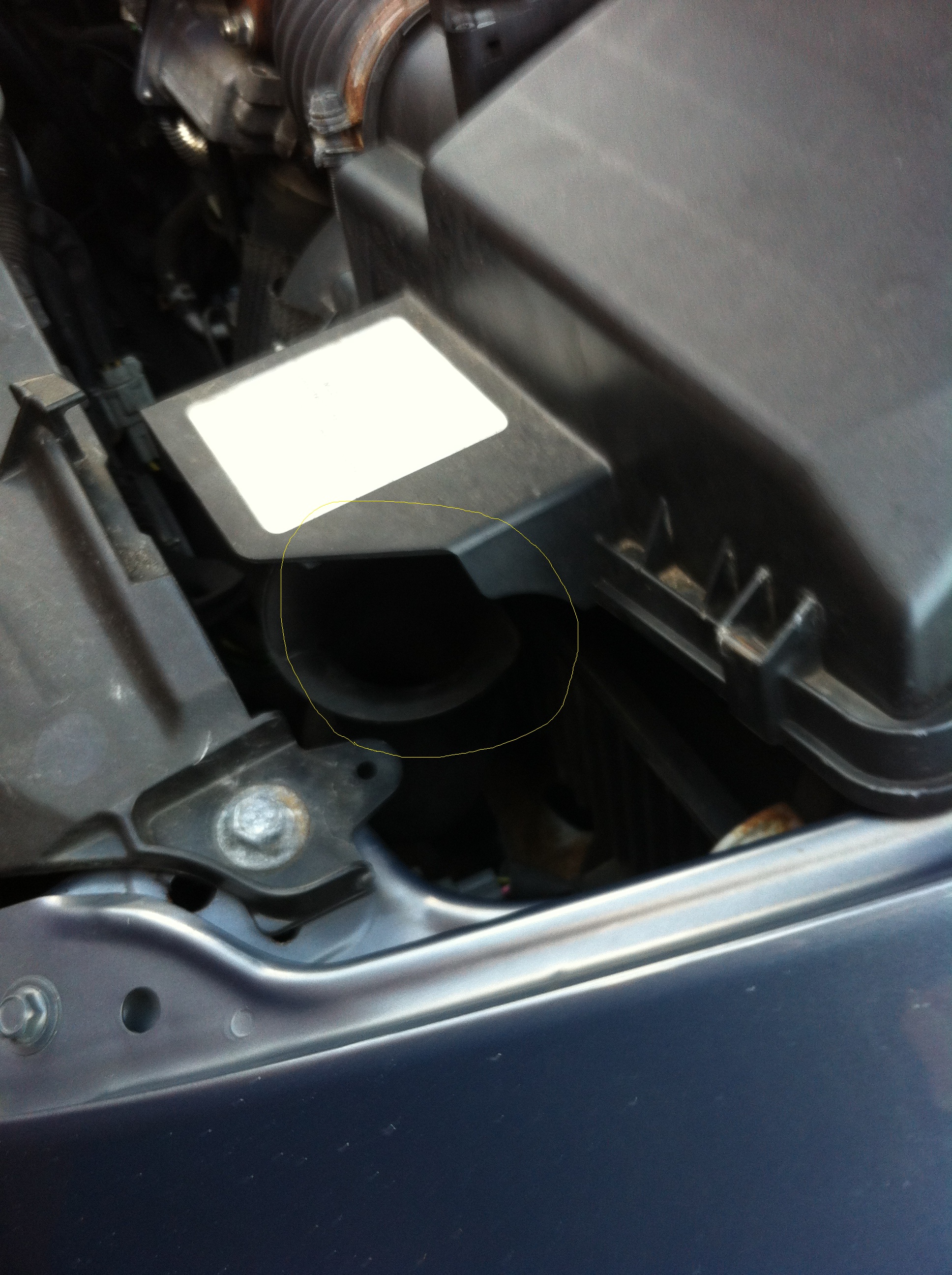

Witam. Wydaje mi się, że znalazłem przyczyne tego brzęczenia podczas wciskania sprzęgła. A mianowicie, sprawcą jest "trąbka" przy filtrze powietrza. Nie jest ona zamocowana zbyt solidnie i gdy wciśnięte jest sprzęgło, albo w dolnym zakraesie obrotów silnika trąbka ta dostaje strasznych wibracji i brzęczy bardzo głośno (a przynajmniej u mnie tak było). Wystarczy ją unieruchomic. Ja wcisąłem zwykłą szmatke między obudowe filtra a tą "trąbke". Brzęczenie ustało :) . Co prawda dalej słychać zmianę brzmienia silnika (słychac że cos bierze dodatkowe powietrze), ale już nie warczy jak traktor.
Poniżej jest zdjęcie winowajcy.
