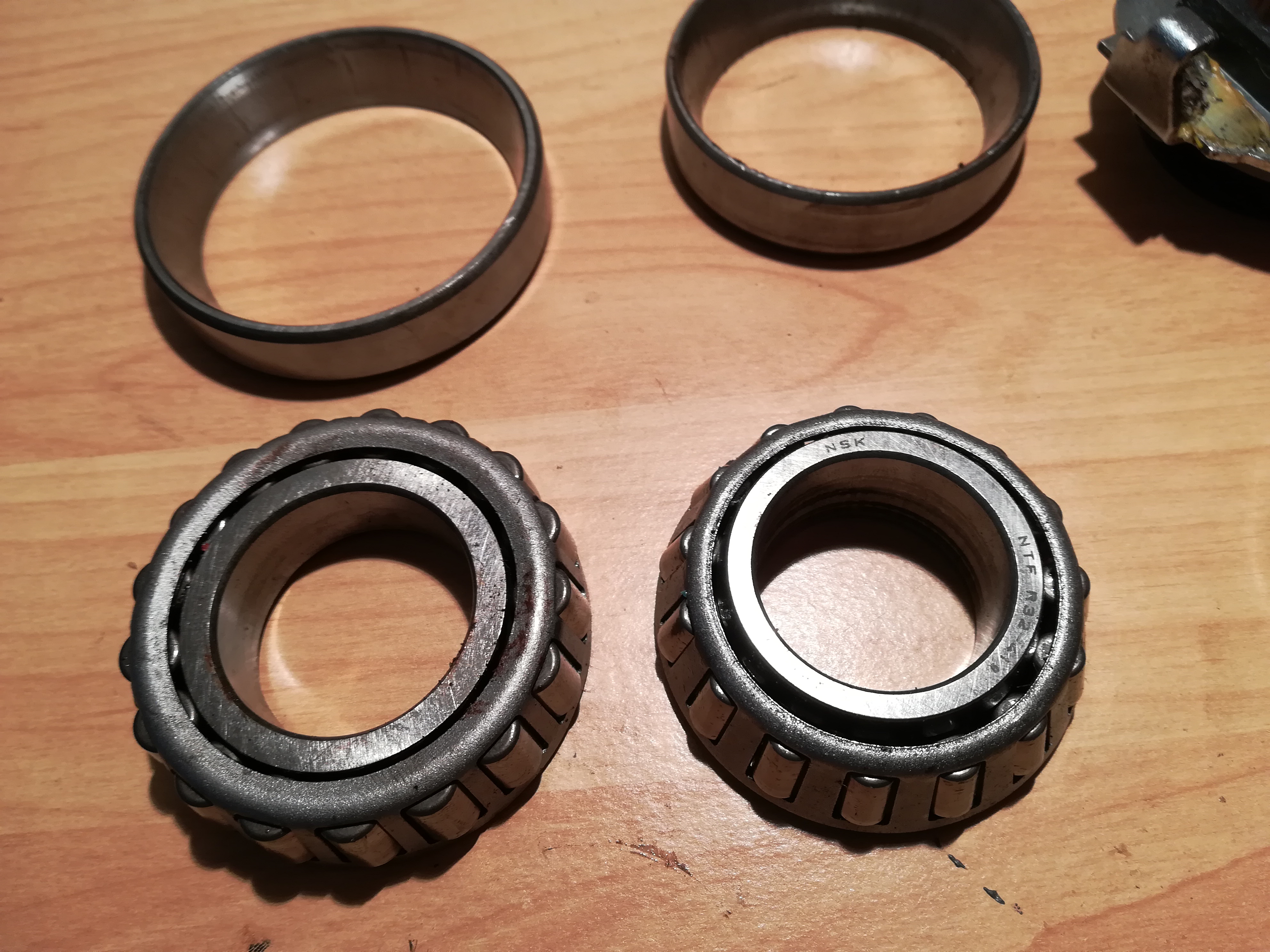

Widzę że poprowadziłem ostry monolog i nikt się do niego nie odniósł. Pacjent już zdrowy może komuś się to przyda może nie ale niżej złom po wymianie:
A602-27-238
A601-27-238
A601-17-180
A602-17-180
A601-16-103
A606-17-103
FE2H-11-303
9956-41-800
Jeśli ktoś pomoże umieścić zdjęcie to również udostępnie.
Dodam tylko że w serwisie w Niemczech też ludzie planowany koszt dość znacznie się zmniejszył oraz nie policzyli za auto zastępcze. Wiem że wymienione co trzeba a nie metodą prób i błędów. Ocena skrzyni przez serwisanta poza tym co wymienione idealna.
Pozdrawiam wszystkich .
I od czasu do czasu w zimę warto wyłączyć nawiew lub radio i posłuchać czy coś nie boli, gdyby nie to mogłoby być różnie.
Części skrzyni biegow
Części skrzyni 1
