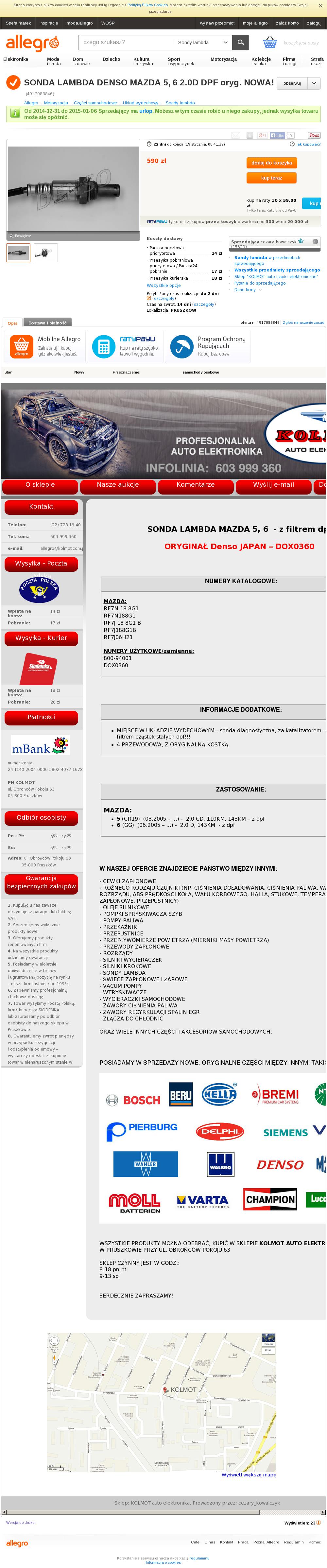

http://allegro.pl/sonda-lambda-denso-ma ... 83846.html
Zakładałem takie i są OK. Tą masz z wtyczką, wymieniasz i po problemie. Nie polecam za to takich, do których trzeba dorabiać wtyczkę, rzeźba z lekka nie warta oszczędzenia 100 zł.
