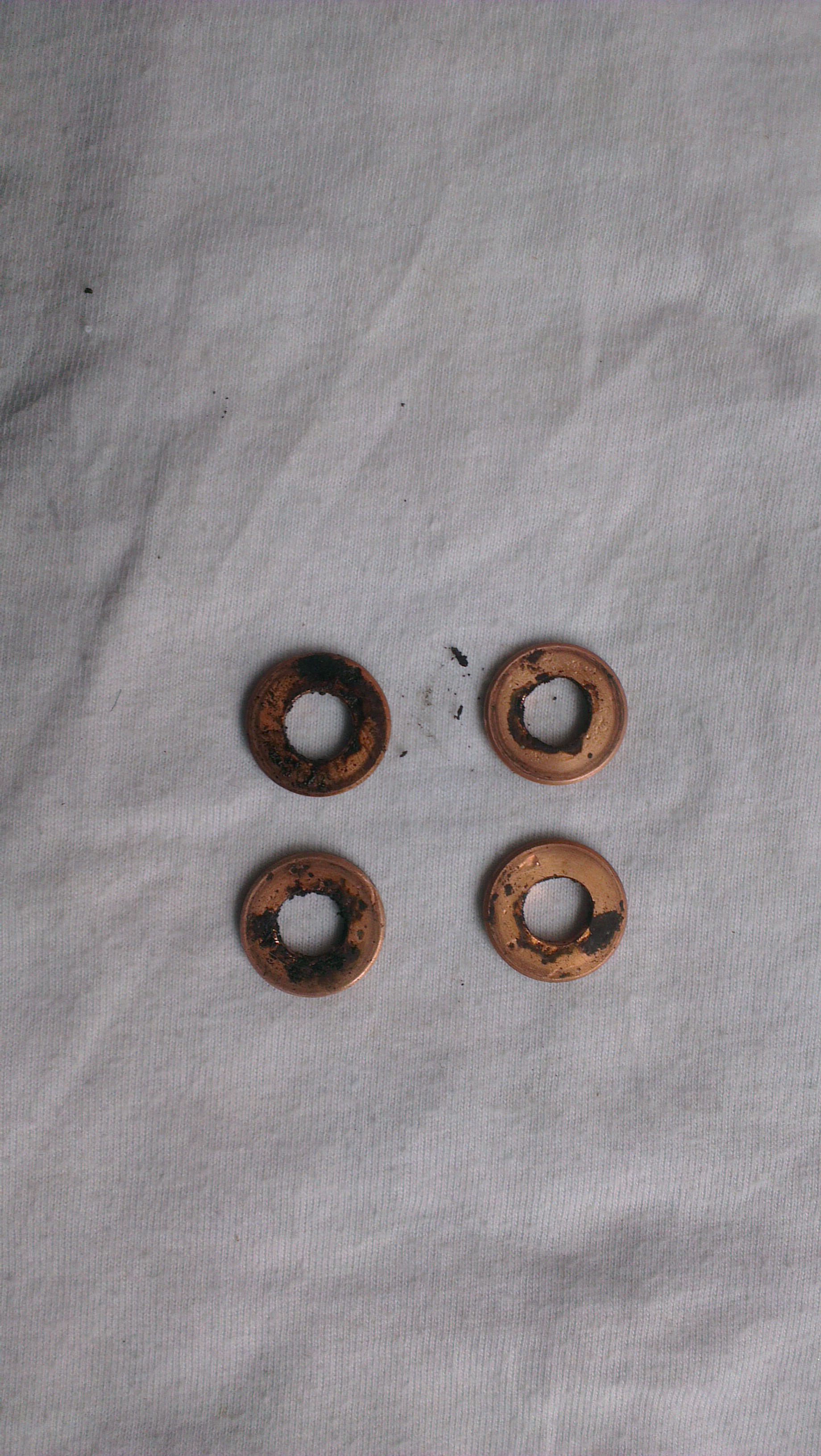

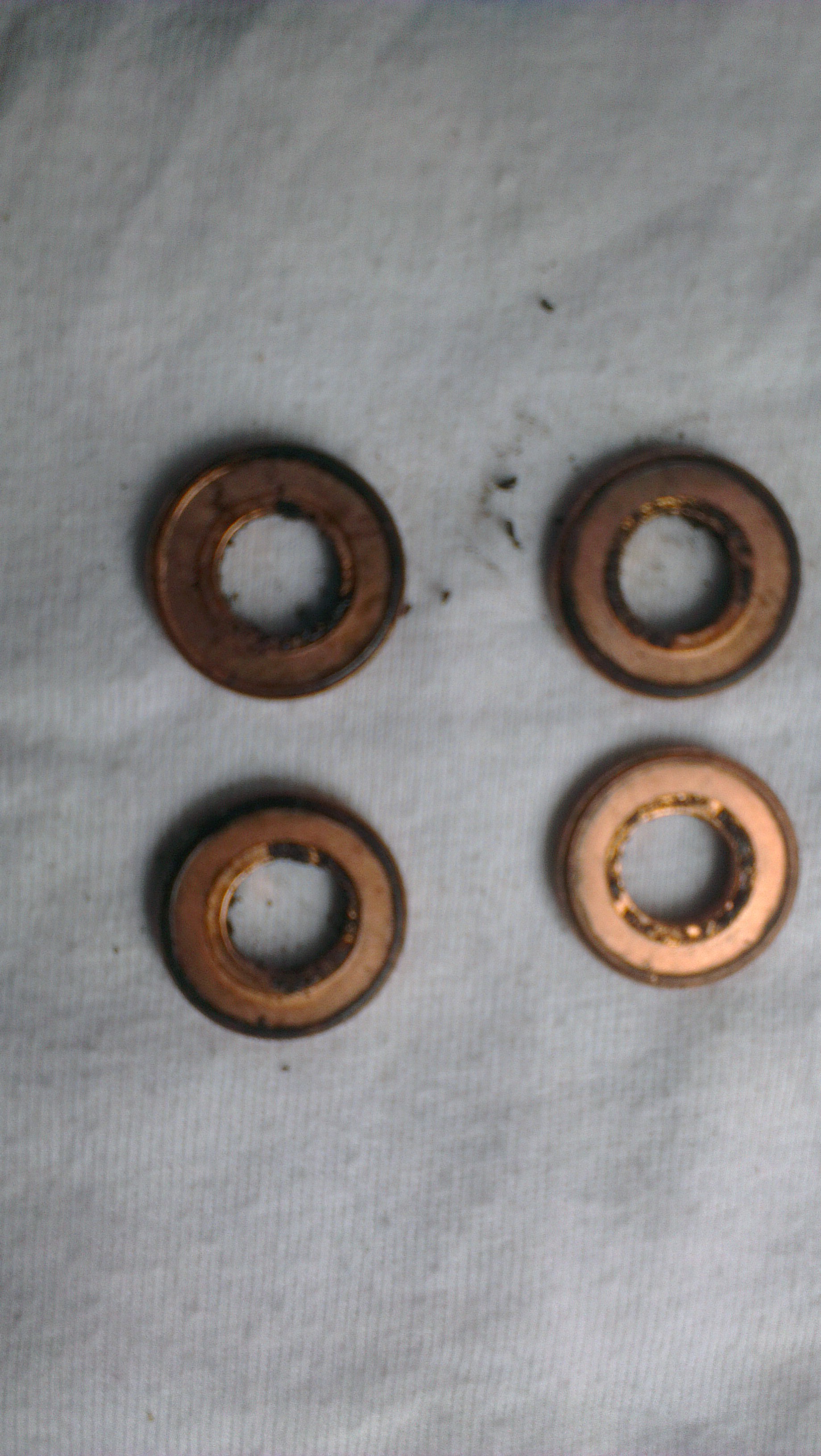

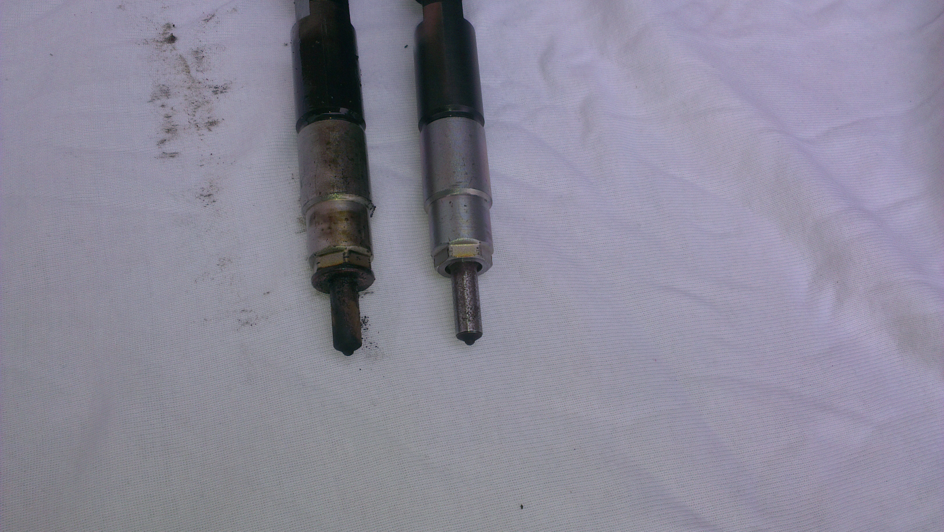

Postprzez herci62 » 13 kwi 2013, 21:53
Jestem juz po wymianie podkładek ....Efekt i wniosek- TE SILNIKI TAK MAJĄ !
Po wymianie jest tak jak przed chociaż nie załuje ze je wymieniłem , podkładki nie były w najlepszym stanie i wymiana predzej czy póżniej bedzie konieczna ja mam najechane 100.000 mil czyli 160 tys km
Teraz mam pewnosc ze wszystko jest ok. Koszt wymiany niewielki a czas jaki potrzebujemy na ich wymiane to ok.godzinki.
A teraz najważniejsze SIŁA Z JAKĄ DOKRĘCAMY WTRYSKIWACZE W TYM SILNIKU 2.2 DIESEL to 10 Nm , ja po pyknieciu klucza dynamometrycznego dodałem ok 1/8 obrotu. Wydaje sie ze to mało ale tak mi podali w servisie mazdy.
Załaczam fotki wtryskiwacza przed i po czyszczeniu (( nie oczyszczony to ten najgorszy))
no i zdjecie podkładek dwie strony. Pamietajcie o załozeniu nowych podkładek tak jak starych czyli tym scietym rantem do góry. Wnioski czy7 warto to robic czy nie wyciagnijcie sami ....
pozdrawiam...
Tak wygłądały podkładki z obu stron i wtryskiwacz (ten w najgorszym stanie) i oczyszczony.
Ostatnio edytowano 3 cze 2013, 23:57 przez herci62, łącznie edytowano 1 raz
