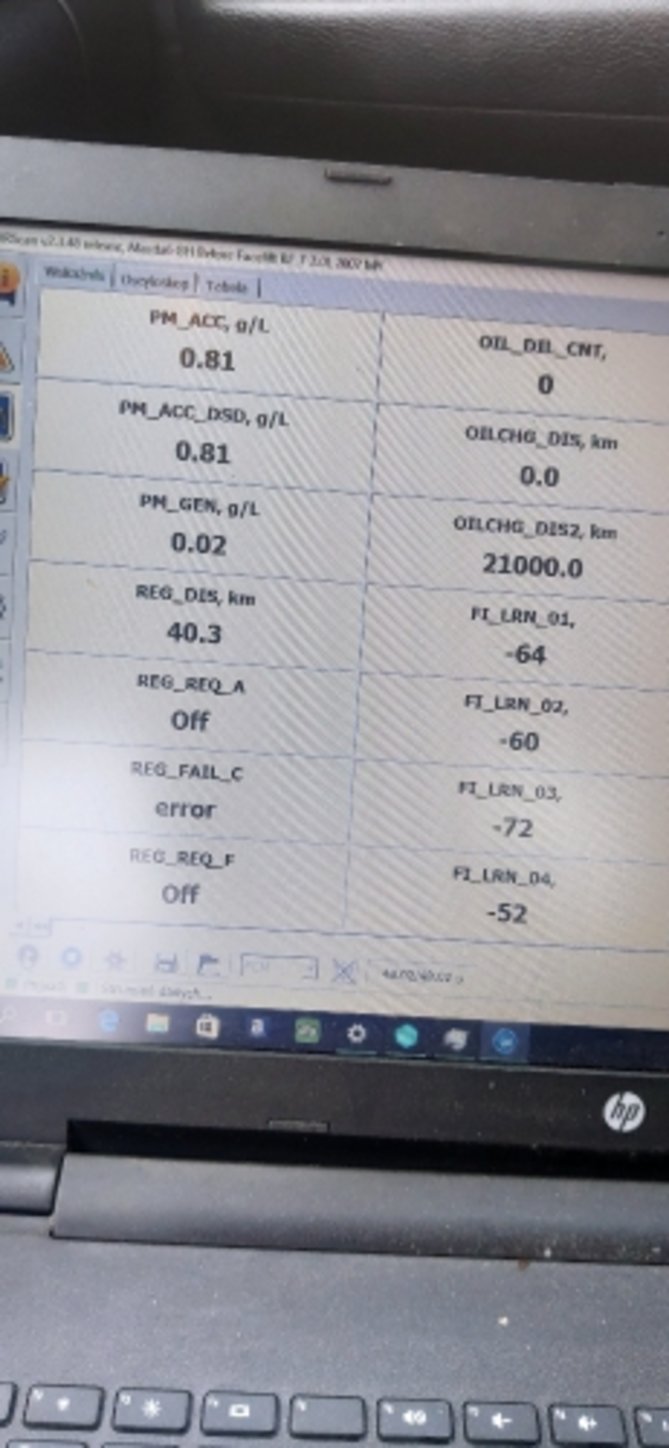

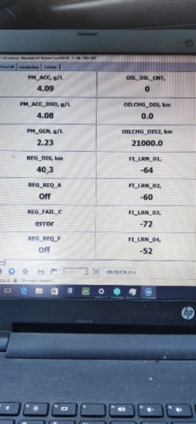

Kupiłem sobie adapter vlinker do forscana na androida aby obserwować dane związane z DPF
Wczoraj zauważyłem że przy 120 km od ostatniej regeneracji zresetował się licznik km regeneracji i nabiło kolejna renegeracje ale nie zauważyłem nawet kiedy ( podobno rośnie spalanie przy regeneracji )

Dopisano 30 Nov 2022, 15:17:
Drugie zdjęcie jest przed wymuszona regeneracja
Problem z Dpf ?

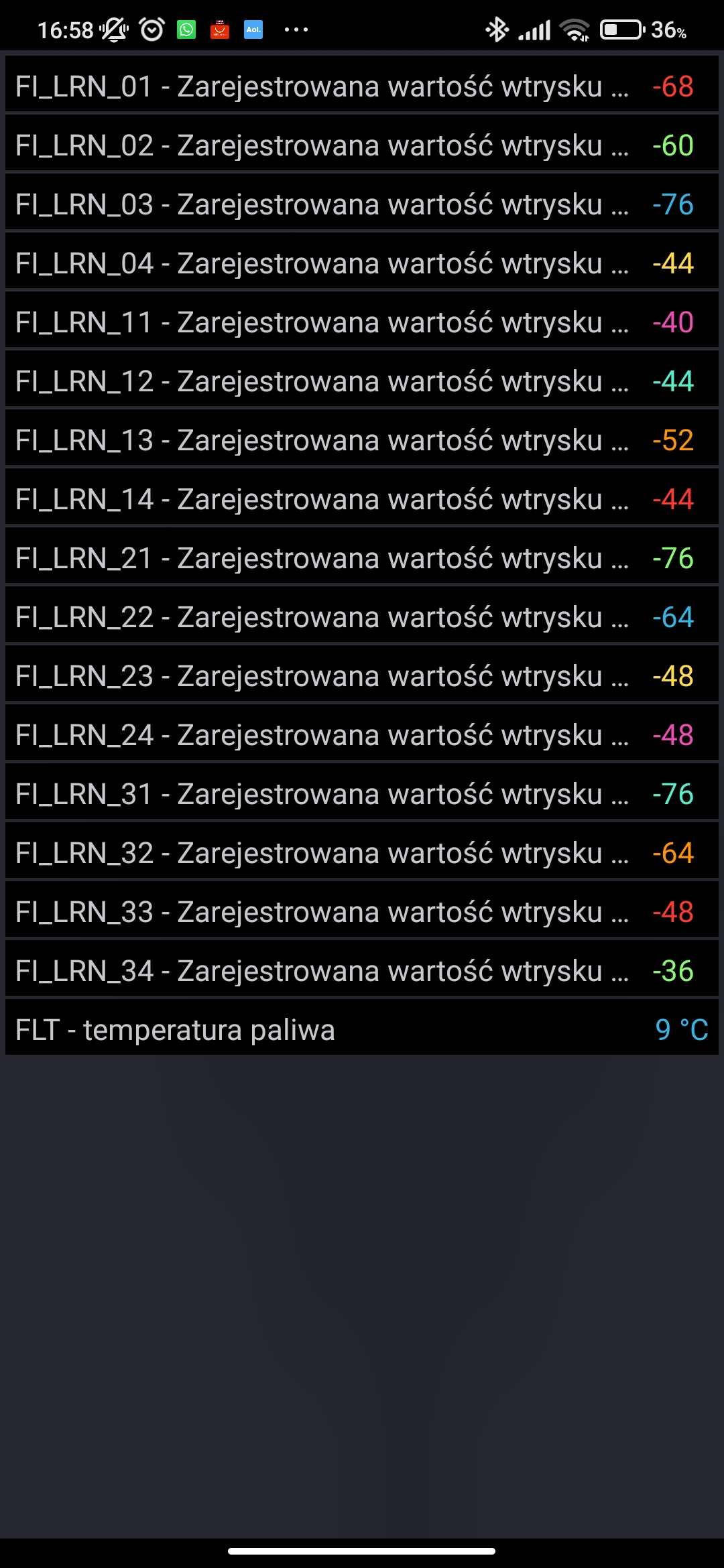

– jeszcze potem podrzucę dane wtrysków, nie wiem czy czyścic dpf czy go usunąć ? Czytałem na forum mazdy6 że przez problemy z dpf moze przybywac oleju ...czy może problem lezy w czymś innym , może smok w misce ? może podkładki pod wtryskami słyszałem ze są tu problemy w tym modelu ,... nie wiem to mój pierwszy diesel

Wtryski

Wtryski
