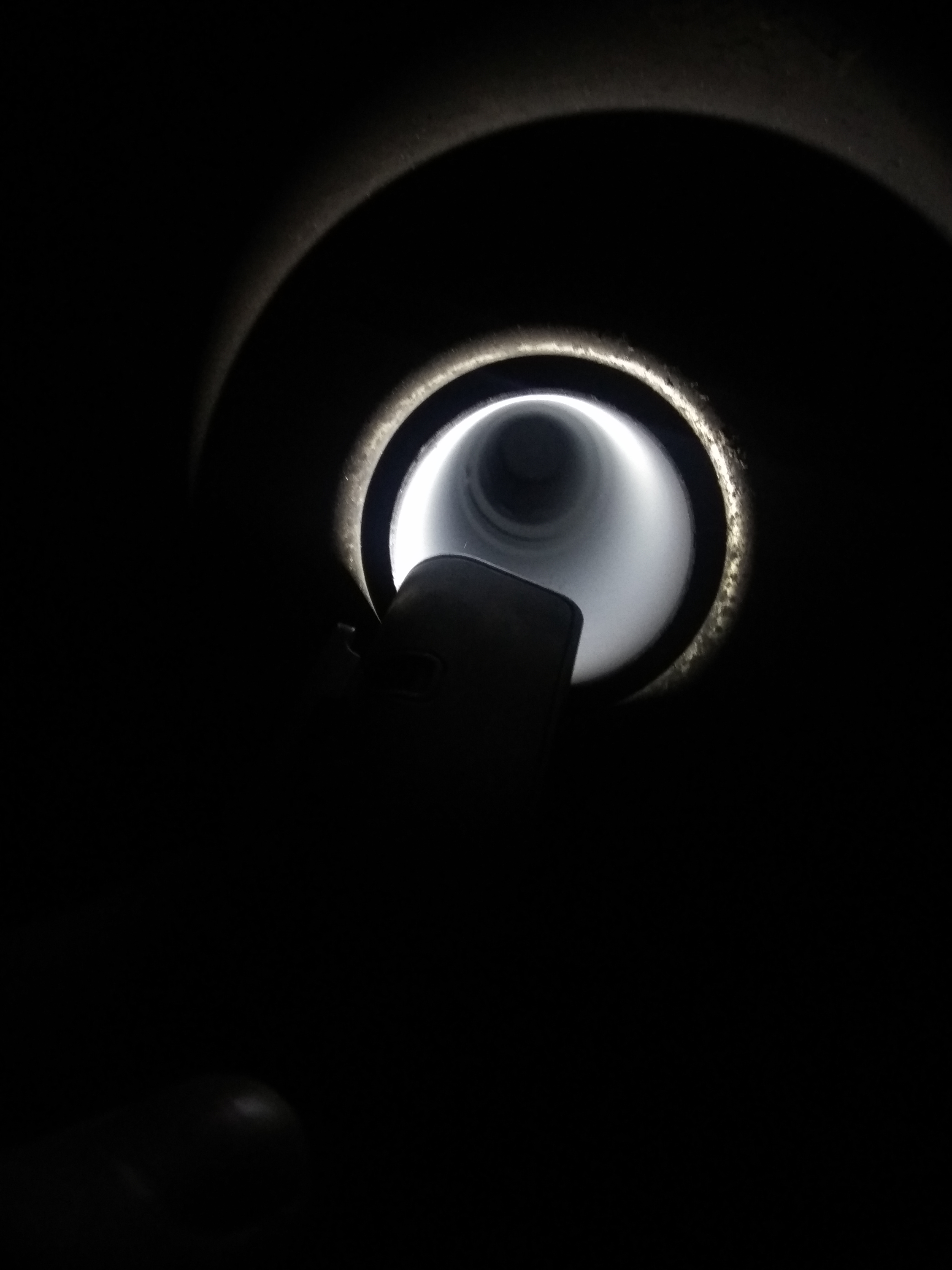

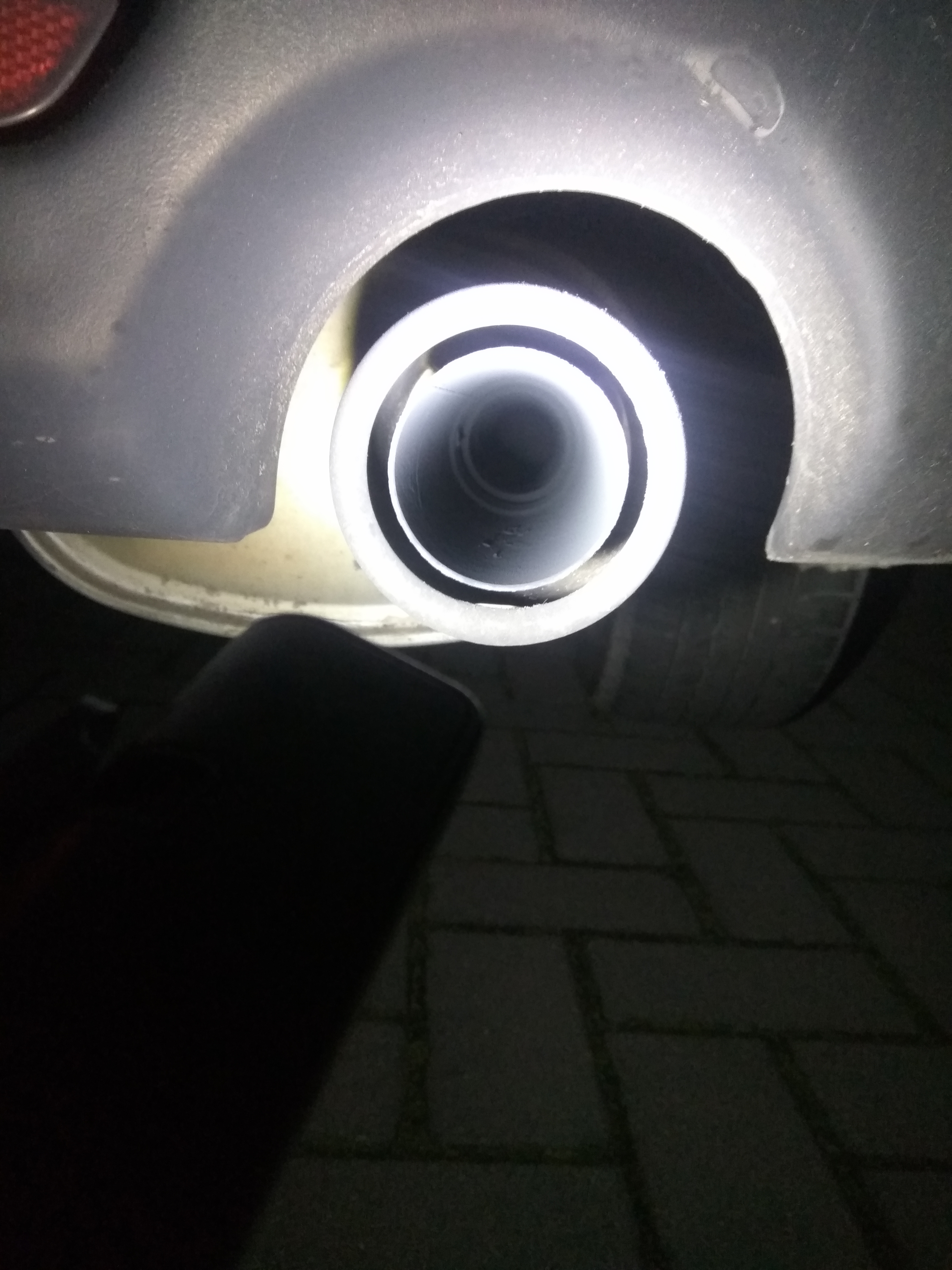

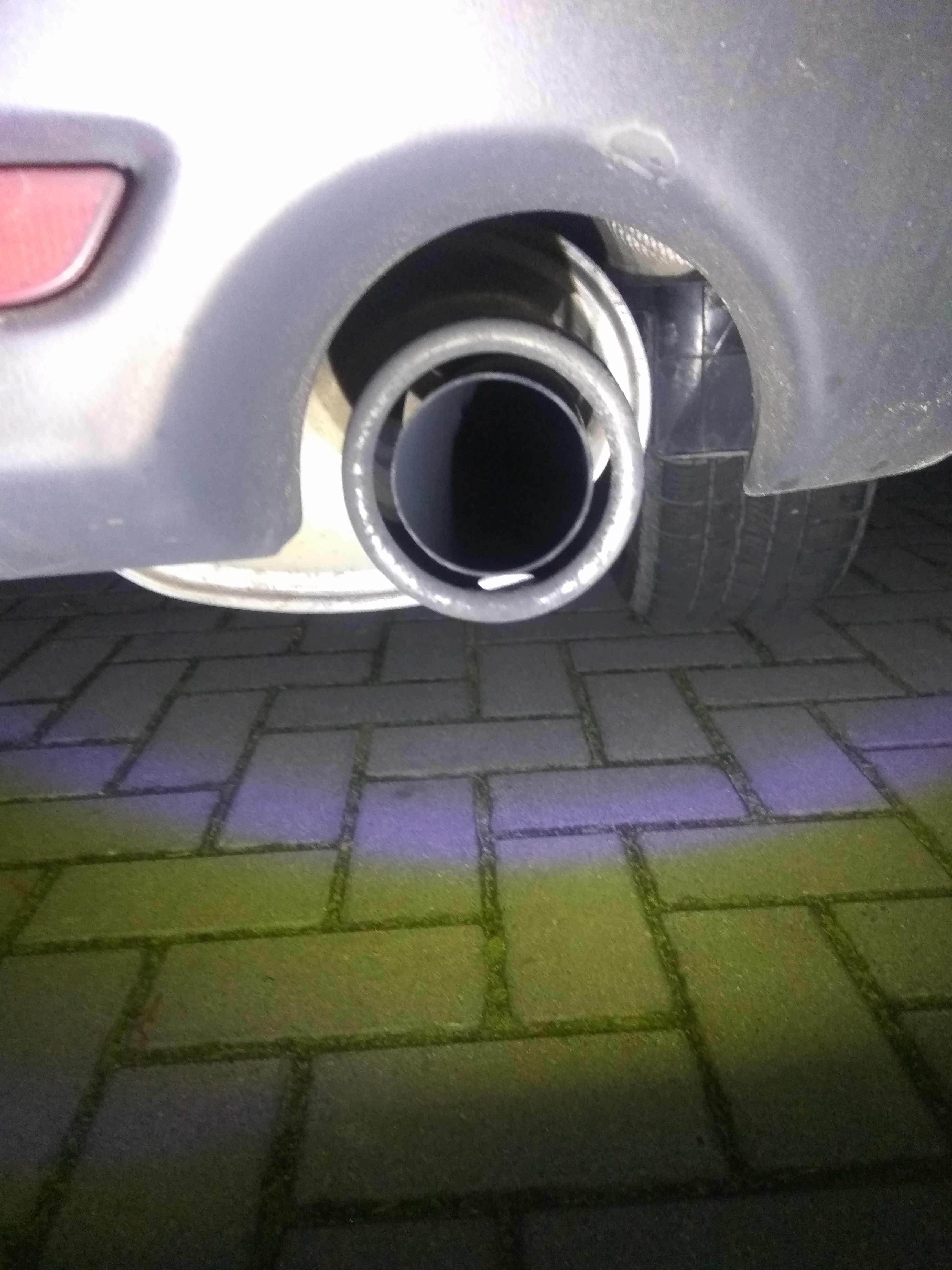

A ten DPF to tam na pewno jest ? Wrzuć no zdjęcie wnętrza rury wydechowej z tyłu.

Postprzez Loseyy » 26 lis 2019, 21:11
Proszę bardzo, mam nadzieję że czegoś się tam dopatrzysz.

Postprzez tadziol » 27 lis 2019, 08:25
Ostatnie zdjęcie mówi,że dobrze myślałem....DPF-u nie ma.

Postprzez tadziol » 27 lis 2019, 13:03
Owszem i to bardzo. Ten z działającym DPF-em ma wnętrze rury czyste tak jakby wyjechał z fabryki,widać tylko stal rury. Ten bez DPF-u jest po prostu okopcony od sadzy. Ostatnie zdjęcie na 99% to potwierdza.
Chcesz mieć pewność sprawdź sam czy wewnątrz rury jest czarna sadza.
