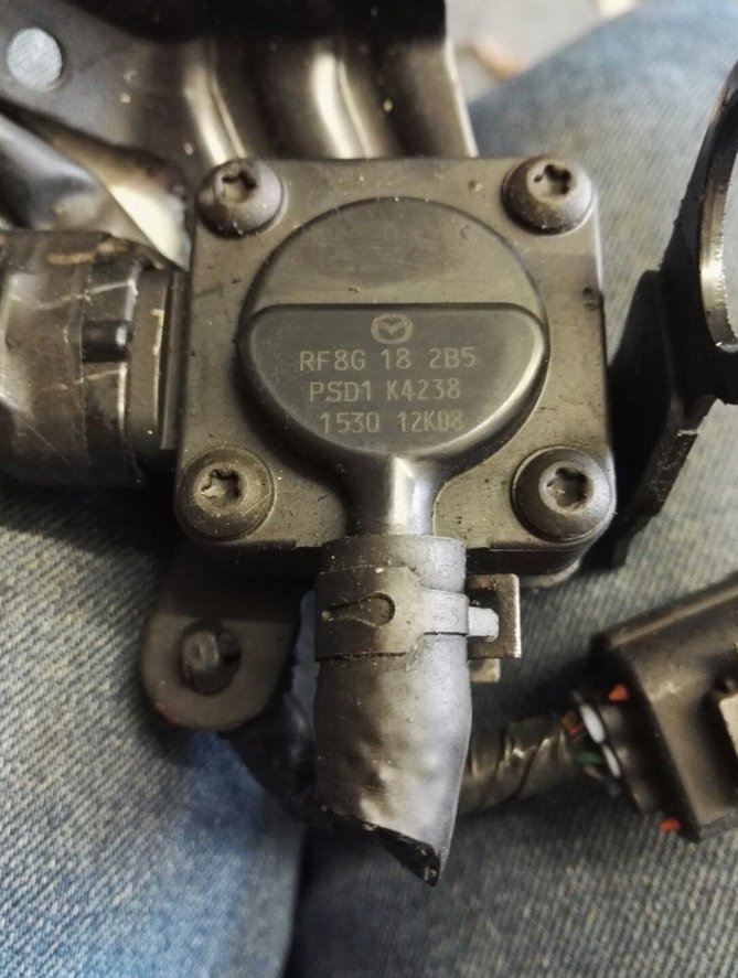

Moze od poczatku,Mazda 2.0 D 2008 miala problemy z DPF,zostal wlozony zamiennik ale dalej wchodzila w tryb awaryjny,auto praktycznie bez mocy,dopiero po przegazowaniu na obrotach okolo 3000 tys pracowala normalnie.Jechalem nia calkowicie bez mocy,ale udalo mi sie rozpedzic do okolo 60km/g,po czym zgasla.Zostala zacholowana do domu gdzie probowalem ja zapalic,no i na chwilke zalapala i zgasla.Podlaczylem pod kompa(AUTOSCAN) i wyskoczyly 3 bledy P2002 P0101 i P2454 po czym je skasowalem.Wyjolem akumulator ,naladowalem i ponowna proba palenia,na 2s gdzies zalapal po czym zgasl,jeszcze raz pod kopa tym razem (FORSCAN) i jeden blad P2452 2f ,czy mozliwe ze czujnik DPF nie chce palic? moze ktos mial podobny przypadek?
I jeszcze jedno pytanie,u mnie jest taki czujnik(zdjecie 1)

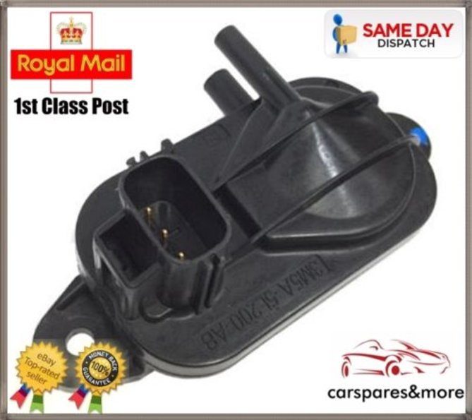

czy moge zamienic na taki(zdjecie 2)
