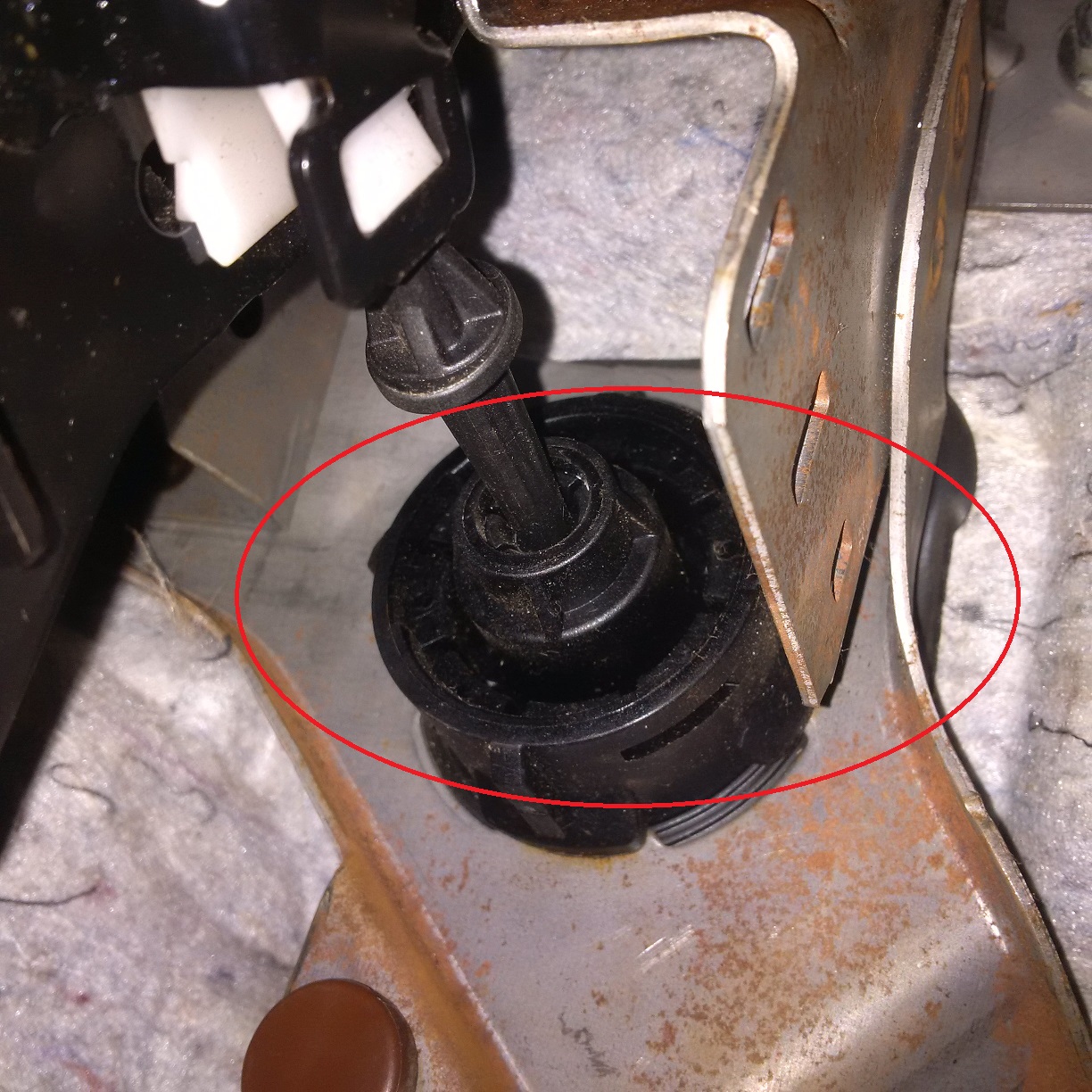

Cześć
Dokładnie pod jakim kątem winny był pedał sprzęgła? w jakim miesjcu był połamany? Zacząłęm mieć też te kliki w mojej M5, słychać to z miejsca zaznaczonego na zdjęciu.
Pęka stelaż, konstrukcja pedału utrzymująca pedał w działaniu jako dźwignia, to co jest skręcone z pompką wysprzęglika przez ścianę grodziową.
U Ciebie wygląda, że stelaż jest ok a klikanie w miejscu gdzie popychacz wciska pompę wyprzęgnika.
Może tylko kwestia regulacji luzu na pedale lub pompka kończy swój żywot, spróbuj dać tam jakiegoś smaru tylko nie żadne WD ani nic co reaguje z gumą, ja bym silikonowym spróbował i posłuchał na ile to ucichnie. Jeżeli nie pomoże to pedał do zdjęcia i do sprawdzenia stan popychacza i pompka
