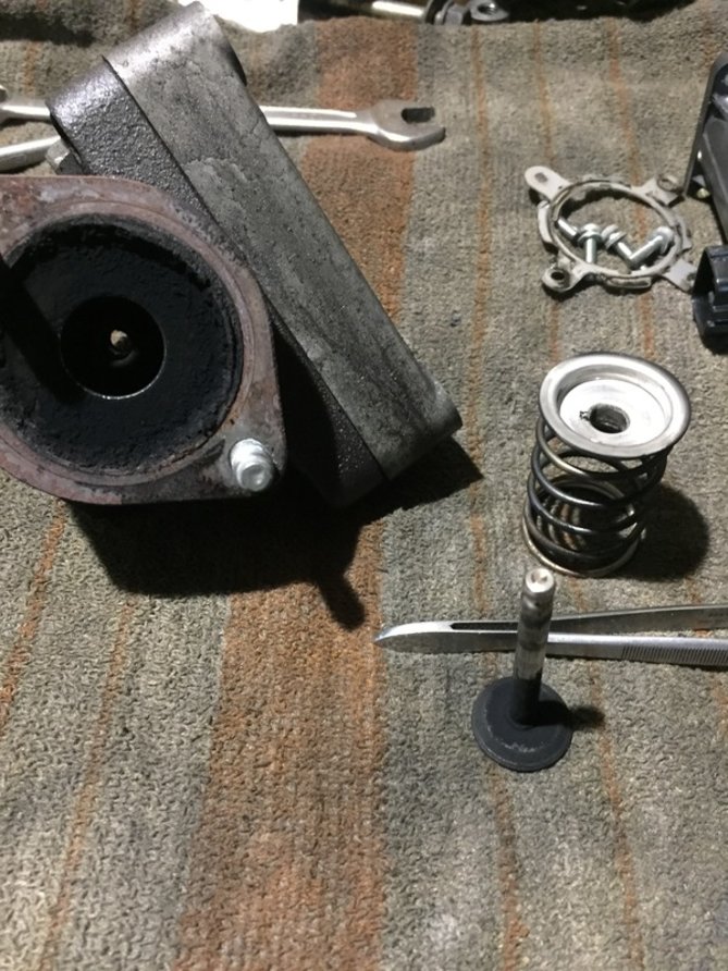

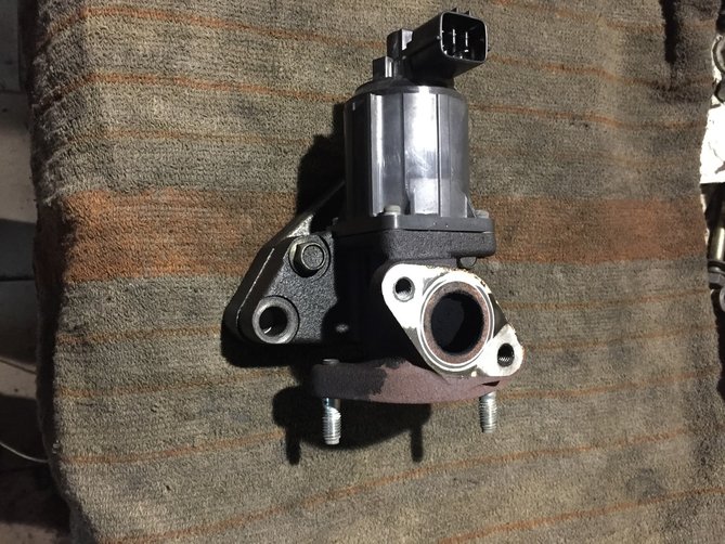

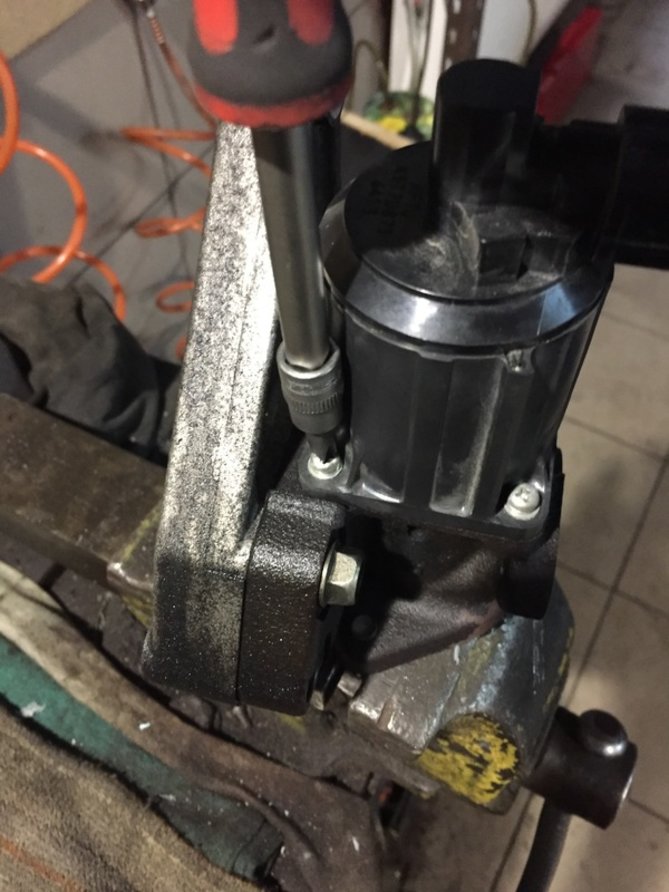

Rozpoczynamy od odkręcenia silnika wykonawczego....

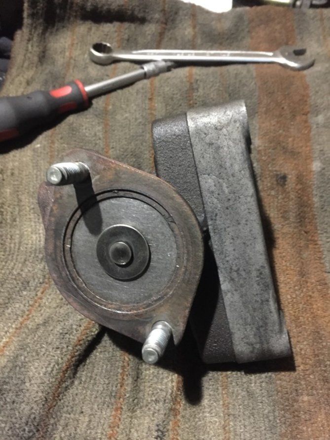

I otrzymujemy :

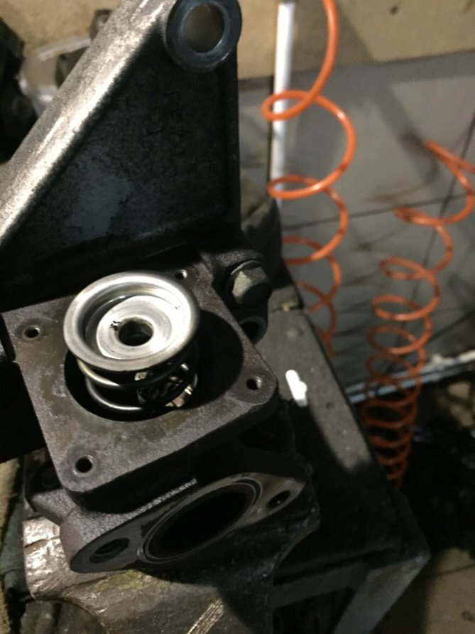

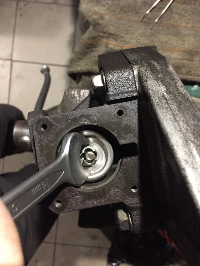

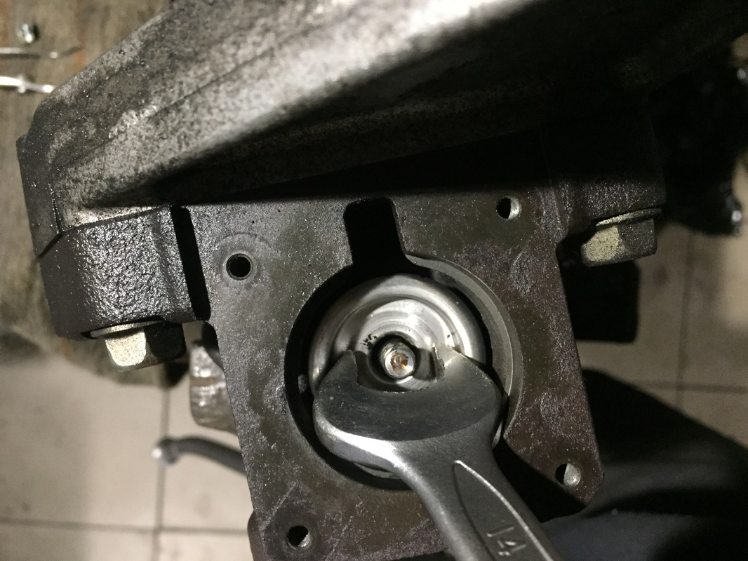

Kolejny krok to uwolnienie sprężyny zwrotnej zaworu...

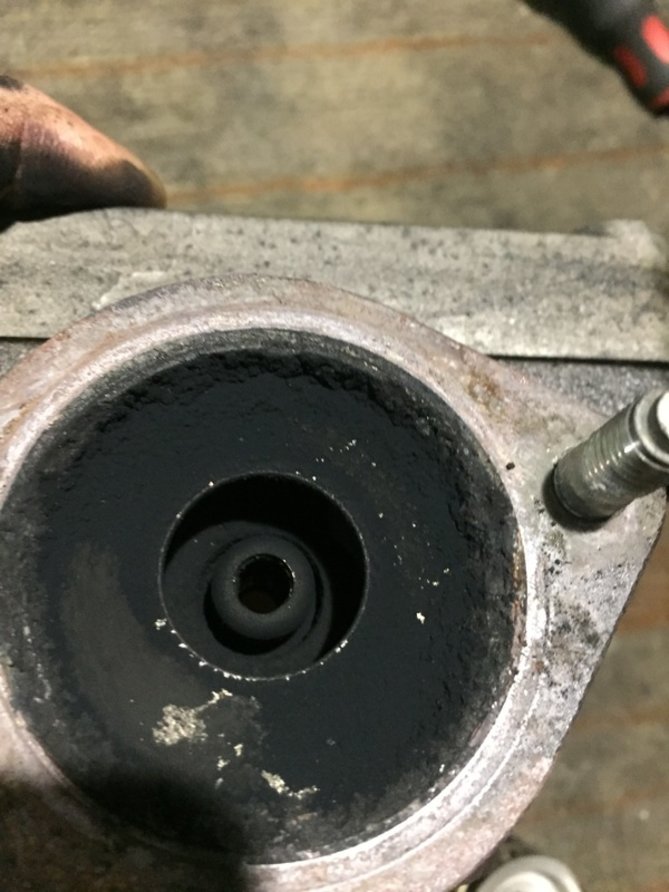

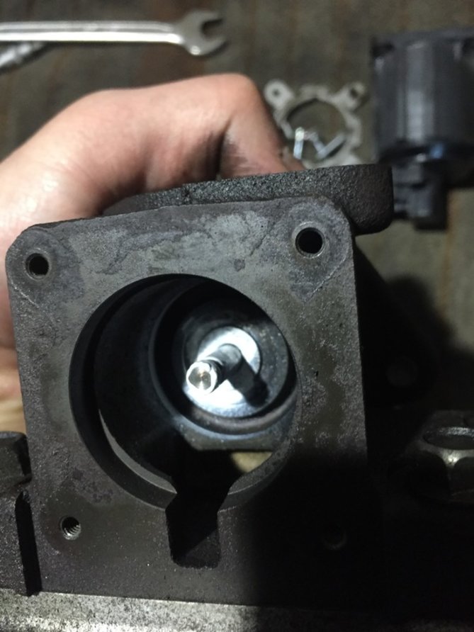

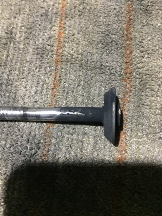

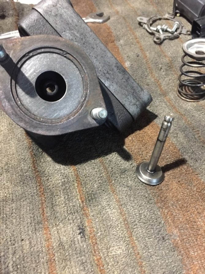

Następnie przystępujemy do czyszczenia mechanicznego....największej uwadze należy poddać trzonek zaworu.
Oraz jego korpus...

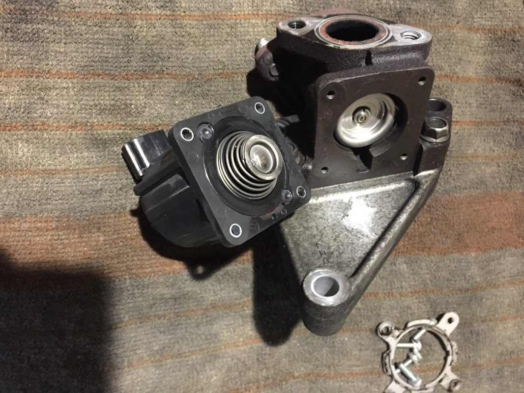

Uzyskanie poniższego widoku gwarantuje sukces.
Zdradzę tajemnice,ze osobiście składam przy użyciu odrobiny smaru ceramicznego,jako doskonałego środka bakteriobojczego i odgrzybiajacego.
