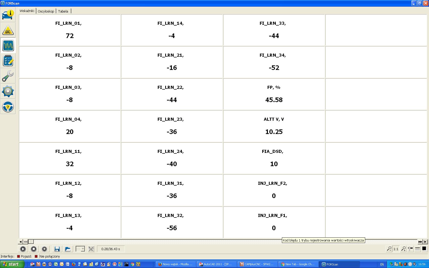

Czy ktoś z szanownych forumowiczów-mechaników mógłby zerknąć na zrzut z Forscana i podpowiedzieć czy te wartości wtryskiwaczy kwalifikują któryś z nich jako uszkodzony. Ewentualnie które PID wyświetlić aby można było to stwierdzić. Wyskoczył mi błąd "P 167B Rejestracja wartości wtryskiwacza nie wykonana".
Kilka tygodni temu zapchał się DPF. Zgodnie z sugestią mechanika wymieniony został na nowy, jednak został niemal natychmiast zapchany.  Ręce opadają przy tych wyspiarskich mechanikach. Wg nich należałoby wymienić wtryskiwacze, bo to one powodują nadmierne kopcenie i zapchanie DPF-u.Zadnemu jednak nie chce się sprawdzić stanu obecnych wtryskiwaczy.
Będe wdzięczny za pomoc.

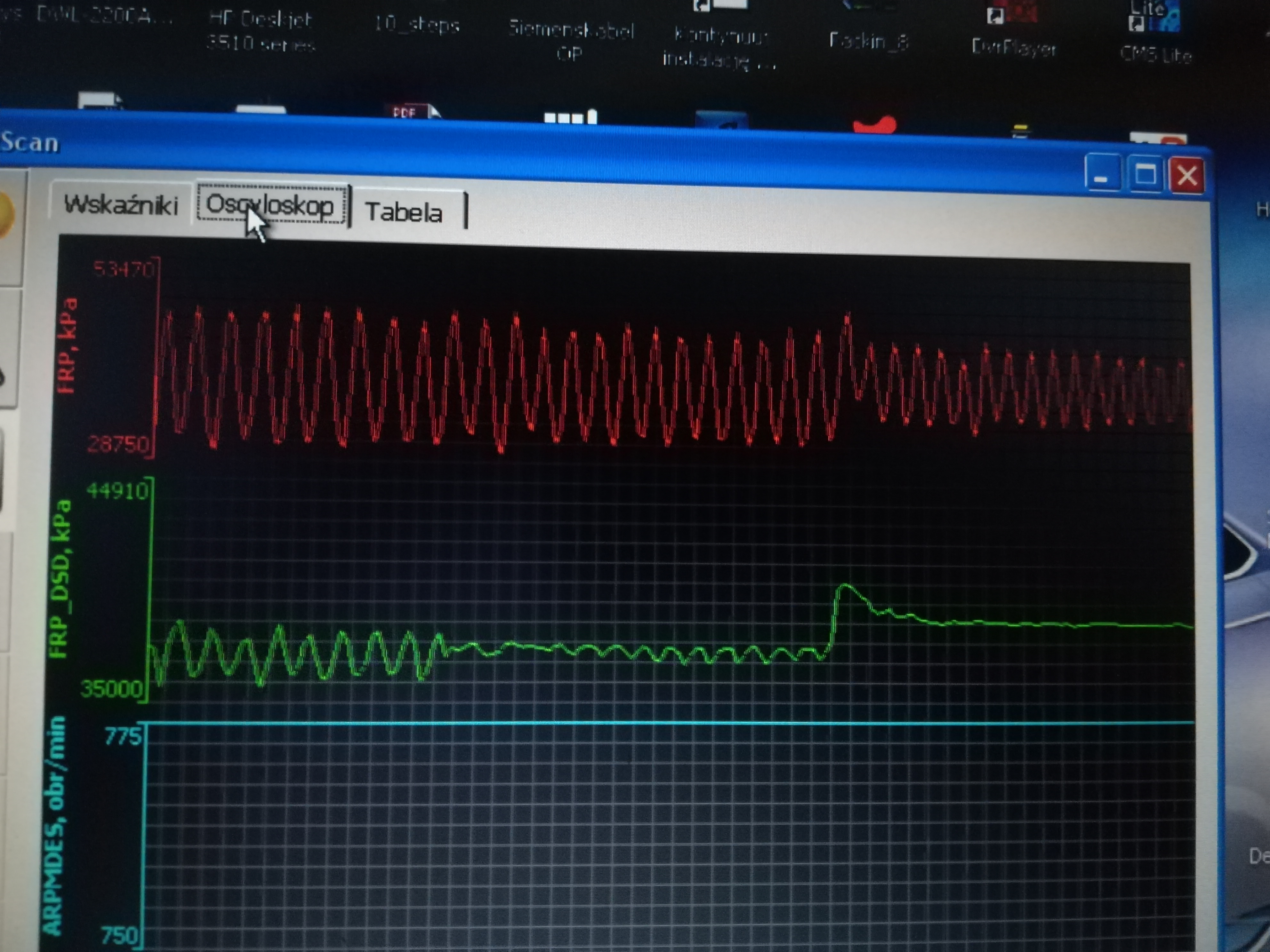

	U mnie problemem są falujące obroty można powiedzieć że w całym zakresie prędkości obrotowej, oscylacja około 50-100 obr/min.
Analizując dawki korekcyjne widać wartości w – nieprzekraczające 100. Natomiast podglądając ciśnienie szyny CR widać oscylowanie na poziomie 10MPa według wartości zadanej.
Czy ten problem może leżeć za sprawą wyeksploatowanych wtrysków czy po stronie zaworu regulacyjnego SCV?
