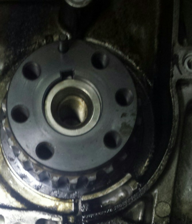

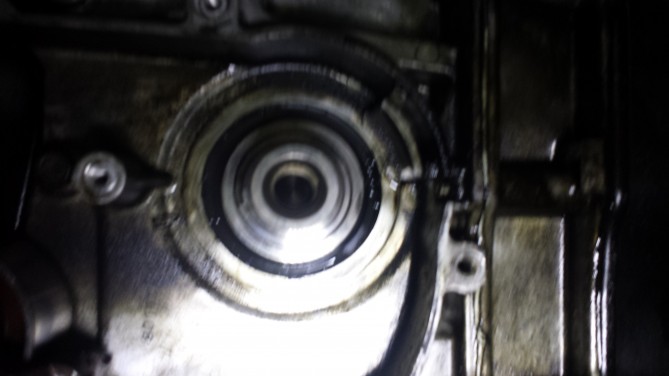

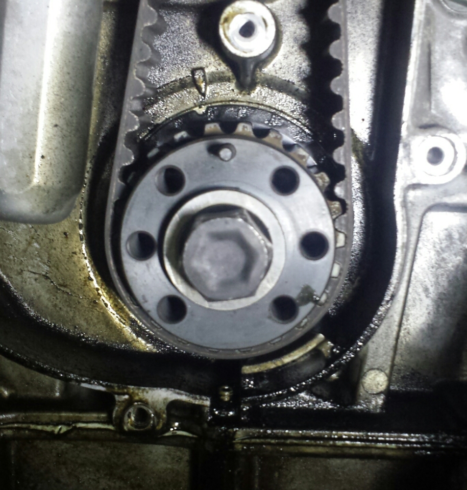

Postprzez damidt » 9 maja 2014, 20:24
Oto zdjecia
Nastepne
Nastepne

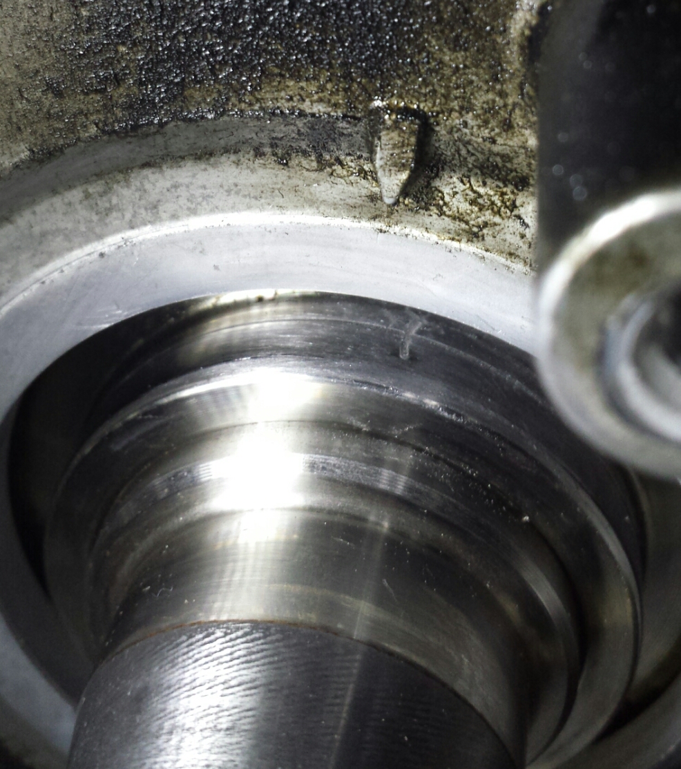

A to prawdopodobnie przyczyna rysa na wale korbowym

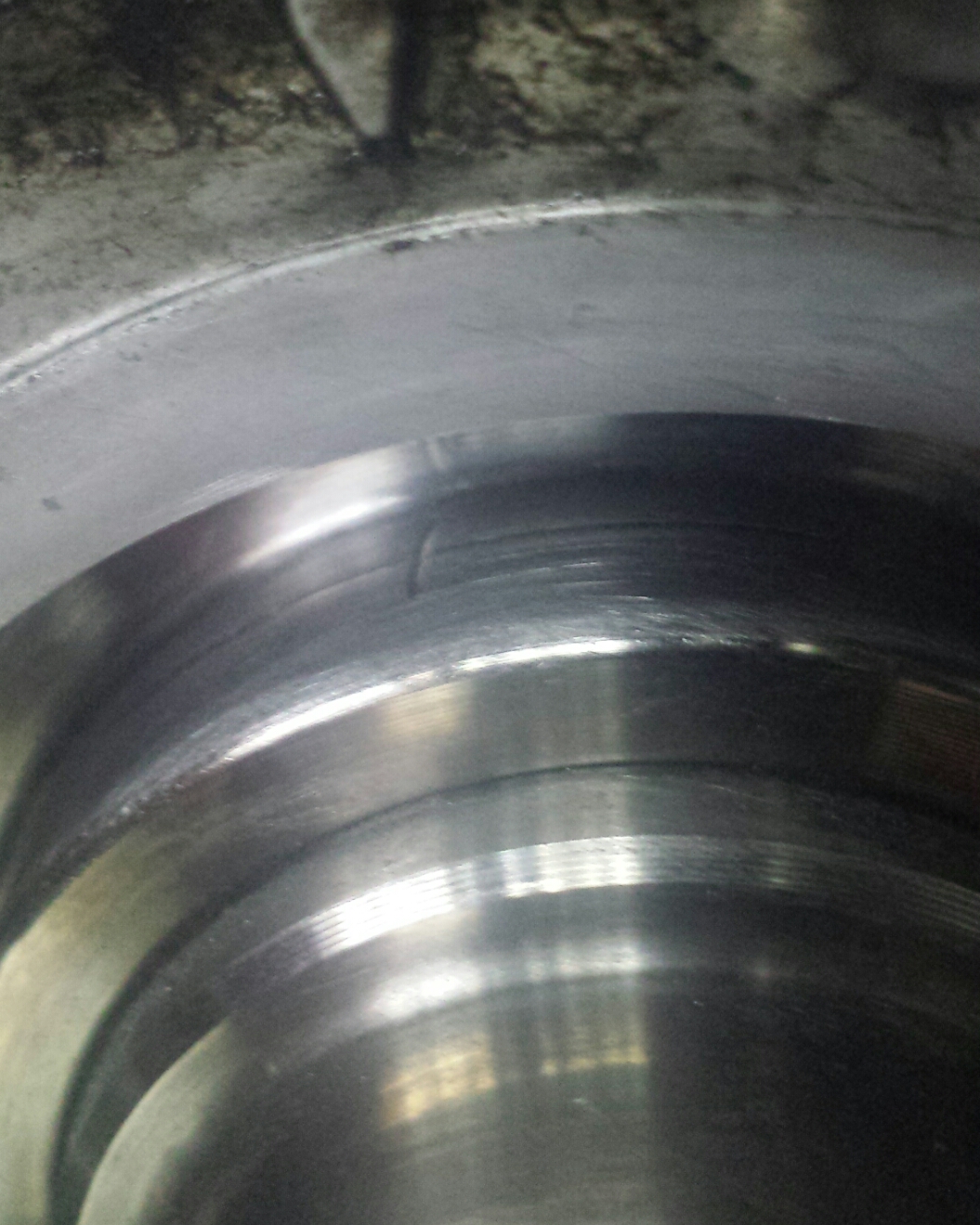

A tak wyglada po przeszlifowaniu recznym
Mam nadzieje ze juz teraz wszystko bedzie ok i ze nowy zimering bedzie trzymal jak nalezy. A co wy na to? Jaka wasza opinia? Od czego to drobne uszkodzenie? Moim zdaniem od srubokreta jak wyjmowali stary zimering. Jak macie jakies sugestie to napiszcie prosze. A jeszcze jedno pasek rozrzadu pozostal ten sam poniewaz byl suchy i nie widzieli potrzeby wymiany na nowy. Ja ptzejade kilka set km. to napisze czy wszystko ok

Ja tylko na chwilkę się wtrace, przecież to nie wina zimeringu tylko uszczerbienie wału powoduje wyciek.... ktoś umiejętnie wyjmował zimering aż zarysował wał korbowy. Nie wiem czy nawet nowy zimering dalej będzie uszczelnić.... oryginał wskazany owszem.
