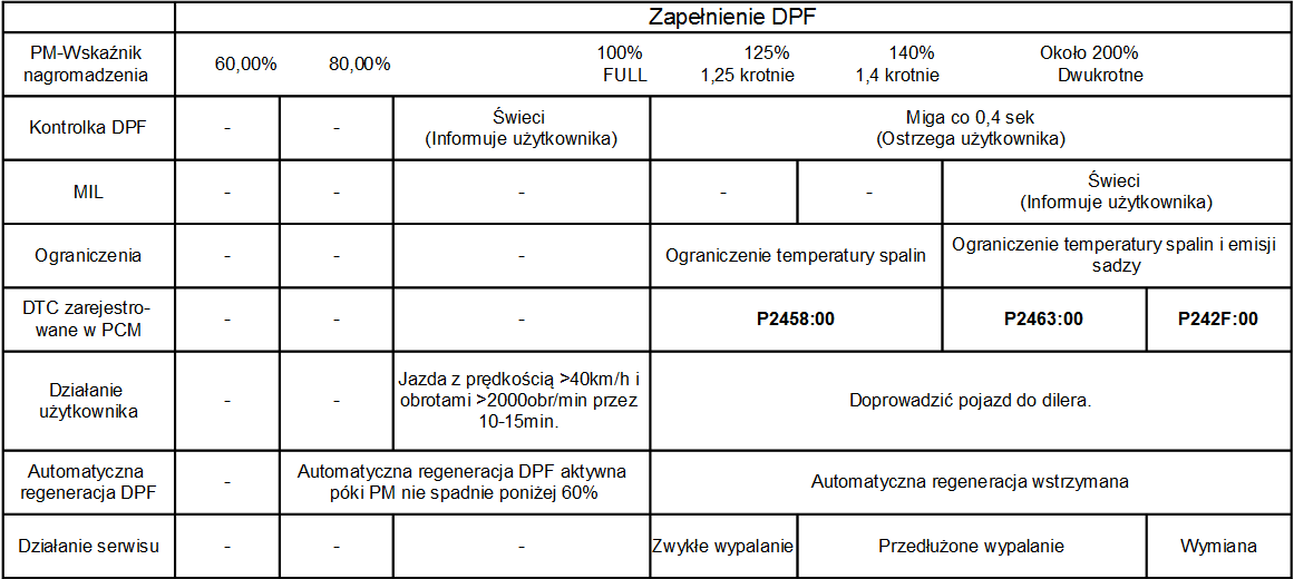

P2459 – Mimo iż translator google mówi mi: "Częstotliwość regeneracji filtra cząstek stałych" – chodzi o tzw. inspekcje olejową. Procedura serwisowa nakazuje wyminę oleju i wyzerowanie inspekcji.
Przy okazji poświęciłem chwilę czasu i postanowiłem przemalować tabelkę dotyczącą DPF z instrukcji serwisowej Mazdy 6 GH (silnik MZR-CD).
Co do kondycji DPF możesz ją ocenić Forscanem odczytując niektóre pid dla DPF:
PM, PM_GEN, PM oraz ciśnienie różnicowe spalin.
